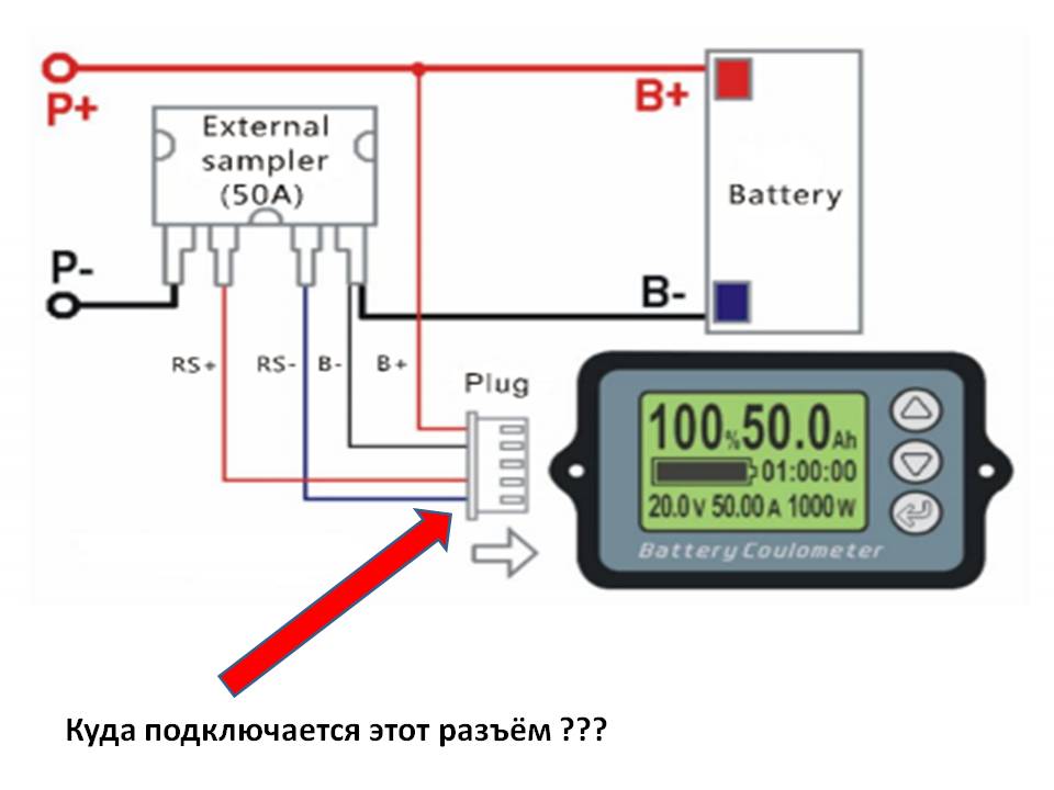

"external normal sampler" - это по-русски внешний токовый шунт - т.е. измерительная головка кулометра.
А, так значит "external normal sampler" и есть приборчик, фото которого, прямо на схеме, а я то подумал, что разъём под названием Plug вставляется как раз в него!
Тогда вопросу - куда вставляется этот разъём? И что означают названия проводков RS- RS+ B- B+

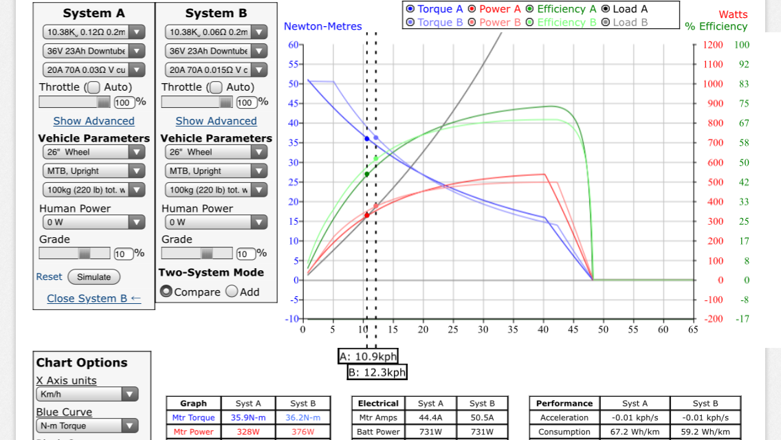

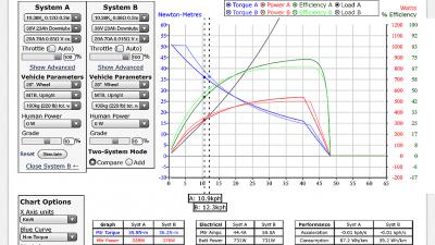

LeoDron
Цитата: Ivsem от 30 Дек. 2018 в 15:45Из приведенных в таблице замеров для киловаттного мотора следует, что при равномерном движении при эффективной мощности от 0 до 800 ватт, два мотора будут потреблять больше энергии из акума, чем один.
Пытался понять вашу логику, не смог и для меня ваше утверждение не очевидно. Объясните, пожалуйста.
В примере выше я показал, что прирост КПД за счёт уменьшения омического сопротивления двух моторов(контроллеров) выше чем механические потери 3 и 6 % для одно- и двухмоторного конфига, соответственно. И это для редукторников.
Чтобы получить результат описываемый вами, следует заложить механические потери порядка 10 и 20%, что само по себе уже нонсенс, особенно для ДД, который вы рассматриваете. И даже в этом случае КПД двухмоторного конфига (случай В) будет выше именно при низких оборотах:
https://www.ebikes.ca/tools/simulator.html?bopen=true&motor=cust_10.38_0.12_0.2_23_0.77_0.0185_0.1_FW&hp=0&motor_b=cust_10.38_0.06_0.2_23_0.77_0.0185_0.20_FW&hp_b=0&cont=cust_20_70_0.03_V&cont_b=cust_20_70_0.015_V&grade=10&grade_b=10
Что опять же противоречит вашему утверждению  :pardon:
satell
А, так значит "external normal sampler" и есть приборчик, фото которого, прямо на схеме НЕ ВЕРНО! Это токоизмерительный выносной шунт.
Этот разъем существует на плате шунта, и В НЕГО вставляется кабель от самого кулометра (tr-15):
Шмель
#2039
А! плата шунта идёт в компекте с дисплеем, в который и уходят провода.
Получается, купив ваттметр ТК 15, нужно только разорвать минус провода от аккума, и припаять концы к "P-" и "B-" , идущего в комплекте к дисплею, плате шунта?
satell
#2040
Цитата: Шмель от 30 Дек. 2018 в 17:09А! плата шунта идёт в компекте с дисплеем, в который и уходят провода.
В комплекте идет плата шунта, соединительный кабель (1 м) и сам дисплейчик.
Цитата: Шмель от 30 Дек. 2018 в 17:09Получается, купив ваттметр ТК 15, нужно только разорвать минус провода от аккума, и припаять концы к "P-" и "B-"  идущего в компдекте к диспдею платы шунта?
Верно. "В-" припаивается к проводу, идущему к минусу сборки батареи, а "Р-" - к выходному разъему АКБ. Это важно, чтобы кулометр правильно считал заряд и разряд. Но, не забываем, что нам надо еще запитать наш приборчик, и для этого берем тонкий проводок и вставляем его в двухпиновый разъемчик на шунте (под отвертку который) в правый крайний пин, если расположить шунт на себя. Вторым концом проводчка припаиваемся к плюсу батареи. Выключатель питания ставить не обязательно и даже вредно (если отключить питание, то сбросится статистика). Сам приборчик в спящем режиме потребляет меньше миллиампера.

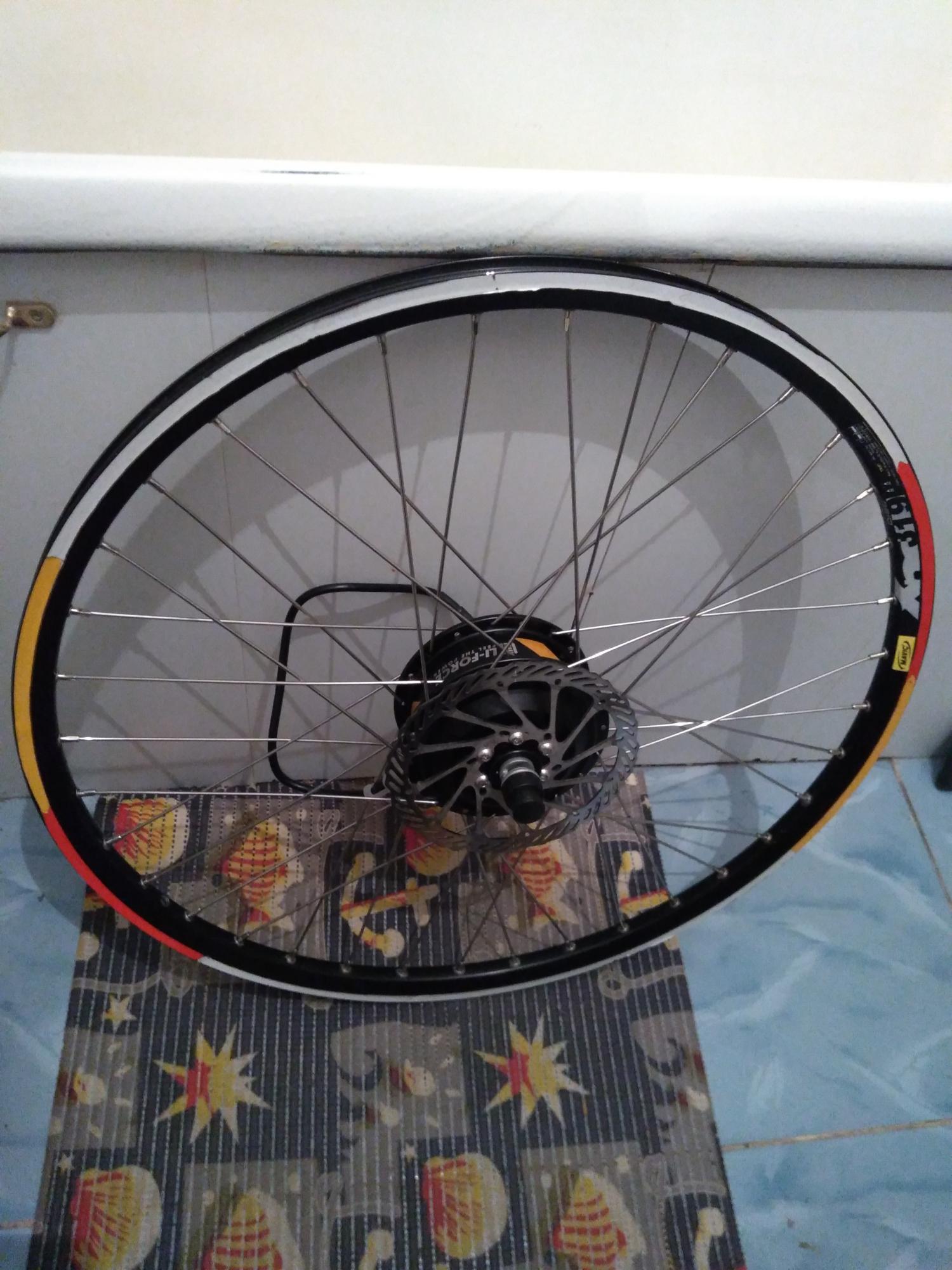

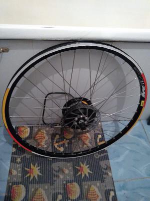

Я всё ближе и ближе к созданию двуконфига : только что припер домой заспицованное новое мотор колесо.
Теперь дело за усилителями дропаутов . Следующий шаг - электропроводка и пайка.

Шмель
На фото шунта бронзовые винтики, это к ним присоединяются (или всё таки пипаиваются? ) концы разрыва минусового провода аккумулятора?
Если шунт выдержвает 80А,значи можно и в машину поставить такой ваттметр? ( у меня Окушка, аккум в ней 50 а.ч. )
Олег Седой

satell
#2049
Я выпаял эти винтики и напрямую припаиваю провода. Вот БМС-ку комплектую шунтом для установки в собираемую батарею. Плюс для питания кулометра провел тонким проводом МГТФ сразу на плюсовой провод балансировочного разъема БМС. Залил термоклеем для мехзащиты.
Добавлено 30 Декабрь 2018, 18:11:15
Цитата: Шмель от 30 Дек. 2018 в 17:46Если шунт выдержвает 80А,значит можно и в машину поставить такой ваттметр?
Для машины тебе надо будет купить другую ревизию кулометра на  350А. Там и шунт солидный и кулометр прошит под максимальный ток в 350А. Ведь стартер потребляет большие токи и наш 50-ти амперный шунт просто сгорит.
Вот пример на Али (ищется по " 350A TK15 "):
Олег Седой
Цитата: Шмель от 30 Дек. 2018 в 17:40
Незабудь про дропауты рассказать  :-)
Расскажу. Я вчера с друзьями в гараже вечером комбинировал разные варианты, но не хватало самого мотор колеса с вилкой.
В гараже сварка есть, сверлильный станок есть, металл есть, болгарка есть , мозги есть- что ещё надо для создания усилителей?!!!
