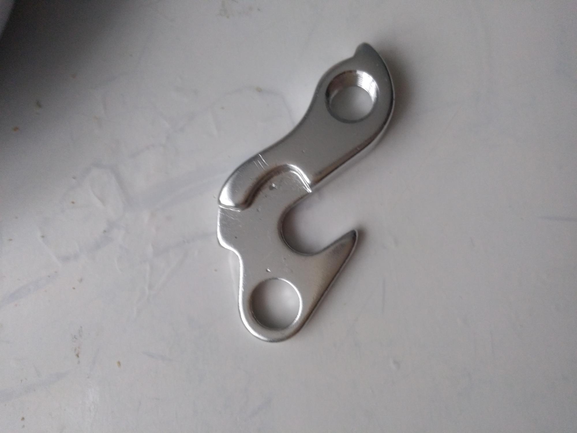

Олег Седой
Вот такие должны быть, а те просто декоратив.
Добавлено 05 Янв 2019 в 13:08
Петух конечно же полтора.
Добавлено 05 Янв. 2019 в 13:08
Подточи правильно

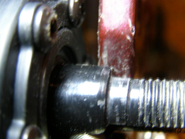

Шмель

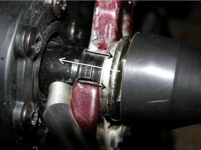

И даже без этих шайб колесо в посадочное место не устанавдливается, нужно малость раздвигать миллиметра два получается..
satell
Я у себя раздвинул. Не критично.
Олег Седой
Вот это и называется петухом 😉
Слово нехорошое, но его так все называют.

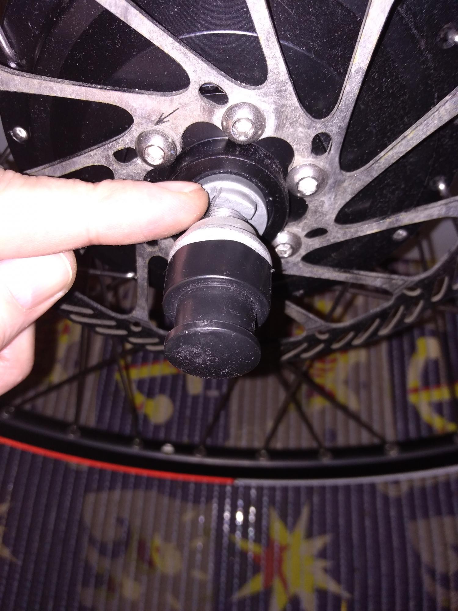

Петух ставится для того, чтобы,если ты упадешь на бок, то сломается не перья рамы, а этот самый петух.
Кстати, не забудь купить такой запасной, а то сломаешь его и всё : техника твоя будет стоять.
Это я тебе свой запасной сфоткал.
Действительно, формой похож на петуха.

А вон чо.. у нас просто вкладыш  называют.. Немного подточил, ось малость села ниже.. вроде нормально.. наверно.. не слесарь я ..
Хм.. колесо действительно труднее крутится, в отличии от редукторного переднего..
Ну так как, забыть про эту неправильную шайбу , которая с внутренних сторон ставиться, с язычком которая.. с ними, обеими, с двух сторон же,  вообще ни в какую колесо не насаживается в пазы... а так , вроде, сидит.. и крутится.
Когда руками кручу колесо, то оно почти сразу же останавливается, и в нутри что то щёлкает когда крутится, это нормально?
Поставил одну эту шайбу со стороны звёздочек, еле вставил, щелчки исчезли и своболдный ход улучшился...  значит они как то влияют?
crond

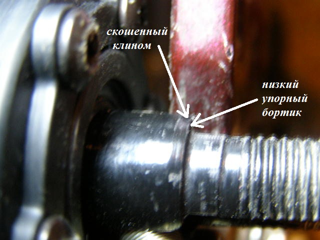

    Эти шайбы для односкоростных стальных китай рам, где дропауты сделаны наклонными для натяжения цепи, на свою раму поставь их снаружи как обычные шайбы, чтобы гайками не коцать раму. Перья надо было раздвинуть на эти 2 мм, не стачивая ось, а так мотор стал у тебя эксклюзивным в другую раму ставить будет проблемно из-за дискового тормоза и калипера и т.д.

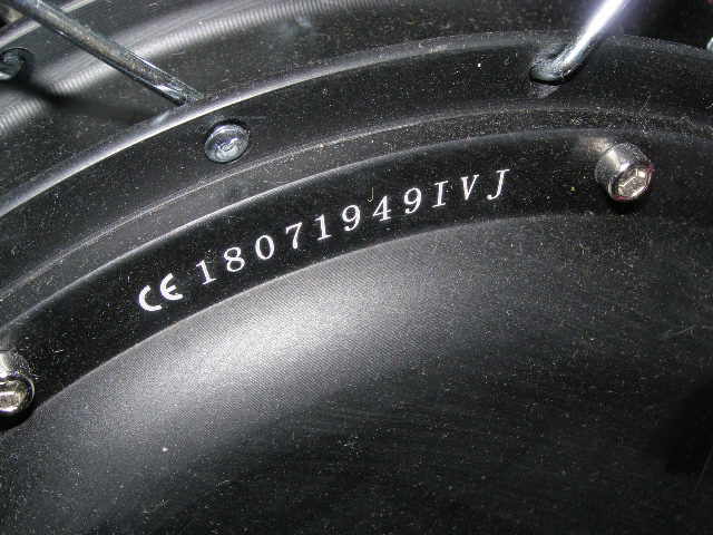

Да, и что это за номер на колесе, о чём то он, кому то, что то говорит?

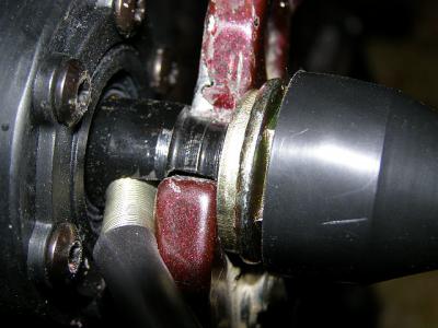

[user]Шмель[/user], шайбы обыкновенные нужно с двух сторон внутри обязательно ставить, а то ось перья пожуёт.
Если сталь - раздвигай перья смело, а люминий хз :bn:

Шмель

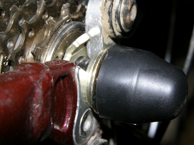

Шайбы по 3 мм толщиной. На сколько меньше допустимо их уменьшить? Скажем если я закажу такие шайбы по 1.5 мм. или по 2мм.? допустимо. будет?  Если  шайбы будут по 1-1.5 мм то вообще раздвигать ни чего не нужно будет...

Скорее всего, "пожевать" имелось ввиду вгрызться клином, а после просто раздвинуть дропы, уже несмотря ни на какие затяжки и т.д.

Шмель
И что можете посоветовать в этом случае?  Максимум что я могу сделать, это заказать две шайбы на обе стороны, по 1.5мм толщиной из нержавейки. Сейчас шайба 3 мм, вторая не насаживается, да и с одной то приходится малость раздвигать.. Или можно из миллиметровки нержавейки слелать шайбы?
