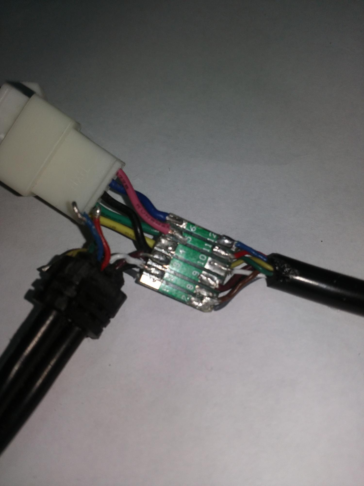

Цитата: Олег Седой от 05 Янв. 2019 в 14:59Все-таки, я не пойму, как лучше сделать :
1) купленный вместе с вторым движком универсальный кабель EBUS пустить в параллель ко второму контроллеру, врезавшись в него.
2) или непосредственно залазить в контроллеры и там колхозить-припаивать напрямую.
Тут еще какой момент :
- надежность
- простота, как залог успеха
- несложный демонтаж на всякий пожарный
Тут у меня ещё в пути кулометр ТК-15, который тоже надо приспосабливать под всю систему.
Если я выхожу напрямую на контроллеры, то я так понял, что EBUS будет мне не нужен и он останется, как запасной.
Прошу помочь, а то после праздников никак не врублюсь : какой из вариантов будет лучше?
Мне,  как радиотехнику-электронщику со стажем, оказалось не сложно влезть в контроллеры и вывести провода для параллельного соединения:
Как поступить тебе - проще запараллелиться через EBUS-ы, если боишься лезть в контроллеры.

Blik86
Цитата: Олег Седой от 05 Янв. 2019 в 14:592) или непосредственно залазить в контроллеры и там колхозить-припаивать напрямую.
Зачем лезть в контроллеры если кабель все равно пилить?
Опять же контроллер без гемороя не поменять...
У меня в EBUS была такая платка.
Все что мне ненужно отпаял, засунул в пару термоусадок с герметиком.
морячок
Цитата: Blik86 от 05 Янв. 2019 в 19:06У меня в EBUS была такая платка.
Можно уточнить где именно, прямо внутри круглого разъёма? Или фото бы.
Олег Седой
За фото спасибо, но у меня вся проводка и разъёмы джульет 3-5-7-9пин. А теперь ещё и второй EBUS до кучи.

Цитата: Олег Седой от 05 Янв. 2019 в 20:41А теперь ещё и второй EBUS до кучи.
EBUS - это Julet кабель объединяющий кабели дисплея, газа, тормоза, свет.
Цитата: Олег Седой от 05 Янв. 2019 в 20:41Контроллер без геммороя не поменять - это всмысле на будущее или как? Чё то не понял этот момент.
Если вы его переделали, то для замены  придется новый также переделать.
