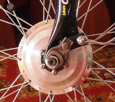

Цитата: rzaviy от 06 Янв. 2019 в 00:18Это не шайбы а фиксаторы оси,чтоб не проворацивалась в дропах.
Речь как раз про упорные шайбы, которые из-за низкого опорного бортика на оси, да ещё и со скосом "в подарок", просто необходимо вогнать ПОД дропы, т.е. с внутренней стороны. А фиксировать ось от проворачивания необходимо усилителями дропов с внешней стороны (со стороны большой гайки), а не комплектной шайбой с загибом, которая только поможет разорвать эти самые дропы за неимением никакого другого упора (на раме), кроме как на саму себя с осью, вокруг которой она в любой момент сможет начать вращаться. На что опирается сдерживающая ось от прокручивания шайба с загибом, кроме как на силу затяжки её большой гайкой? Это сродни не надёжному и уверенному упору, а сцеплению, которое в любой момент запросто может пробуксовать, а всего-лишь несколько mm хода такой пробуксовки будет стоить мгновенно и безвозвратно разрушенных дропов (обоих одновременно).
rzaviy
[user]sjaovay[/user], в силу того что ты лишь голимый теоретик ты не можешь понять как оно работает.
выше писалось как и куда они устанавливаются и приводился пример более правильных усилков.
так как у тебя нет практики то ты не в состоянии связать всё воединою
У меня 4 года стояли такие шайбочки с усиками и всё было нормально.
Мой "ПЕПИЛАЦ"
sjaovay
Цитата: rzaviy от 06 Янв. 2019 в 01:17в силу того что ты лишь голимый теоретик ты не можешь понять как оно работает.
А что толку, что сам ездишь на 250-350 кубовой чахотке с осью 12mm и мелкой резьбой, где и не поджать такие же мощные гайки с более грубой резьбой, да ещё и с диаметром резьбы на 14мм, как это требуется в двигателе DD? Откуда тебе знать, что низкий уровень высоты бортика на внутренней опоре оси, да ещё и с клиновидной формой, да ещё и когда требуется крепить такой тяжёлый движок, запросто могут раздвинуть не только алюминиевые, но даже стальные дропы с обратной стороны, стоит посильнее прижать большую гайку? Не боись, в слесарном деле знаком не только на безмоторных байках, но и электровелики с передним приводом, да и с задним, хоть и не мои собственные, но не только стоят неподалёку. Откати страницу назад и посмотри те фотки ещё раз. Что там может быть непонятного, если конкретно на них указал всё белыми стрелочками и описал суть? Почему другие нормальные (или просто трезвые) люди поняли всё, о чём говорилось выше?
Ржавый, ты чё, энергетический вампир, что ли, или как?
Цитата: rzaviy от 06 Янв. 2019 в 01:17выше писалось как и куда они устанавливаются и приводился пример более правильных усилков.
Ещё раз повторяю, что это не усилки, а порнография, которая либо сразу выбрасывается, либо оставляется как обычная шайба после выпрямления её в полностью плоскую пластину.

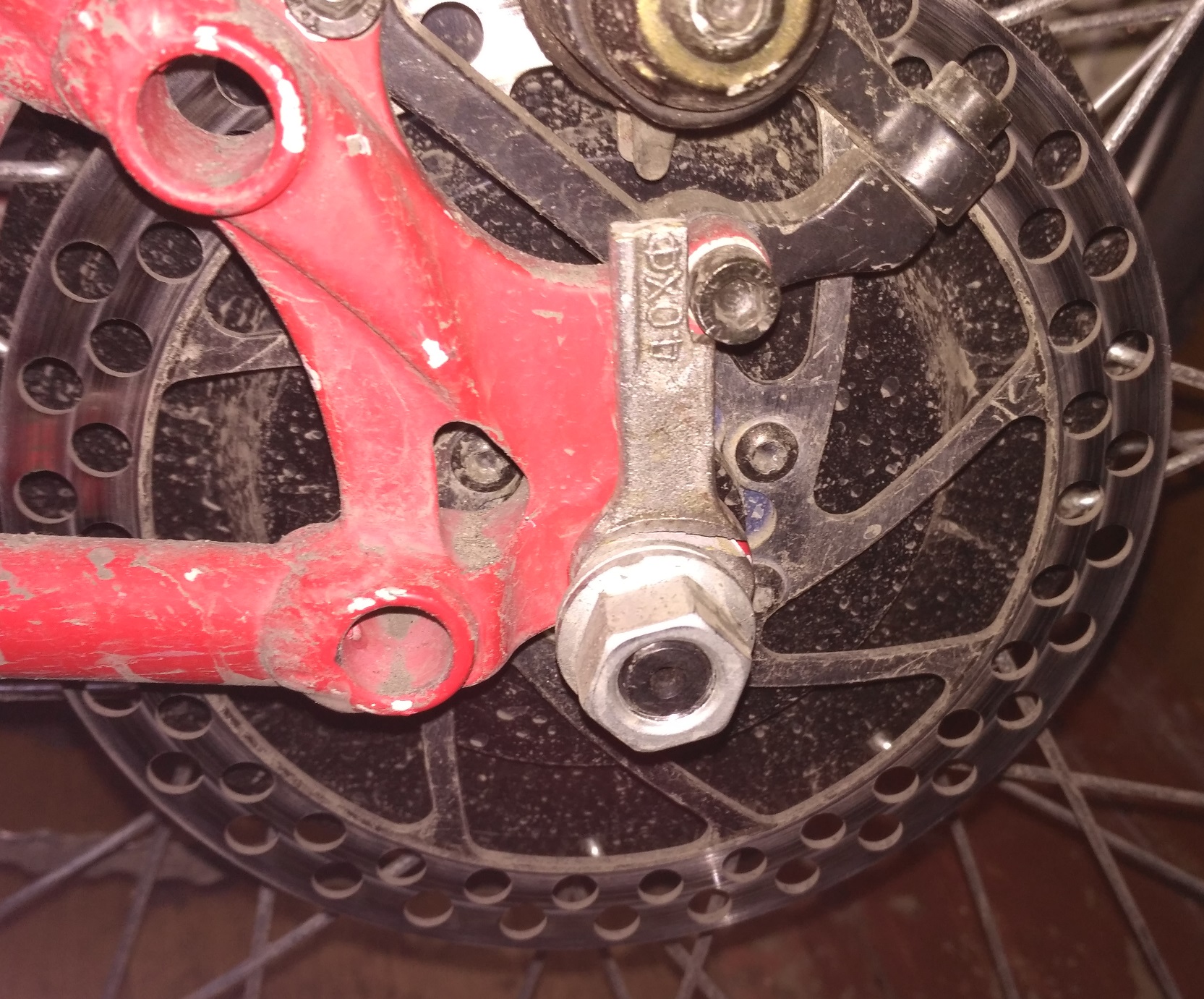

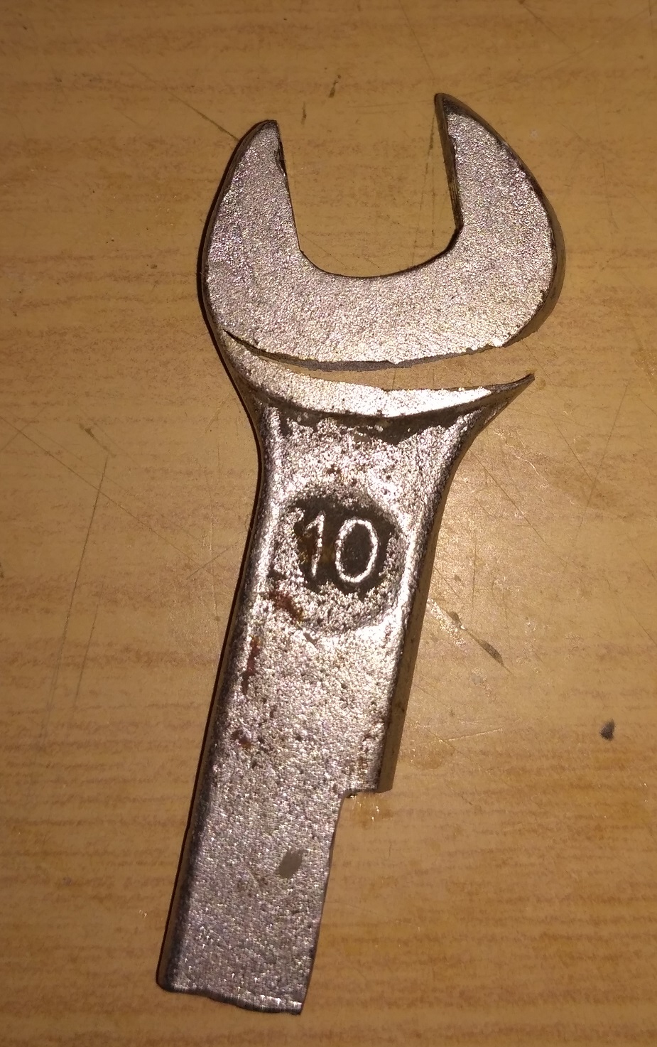

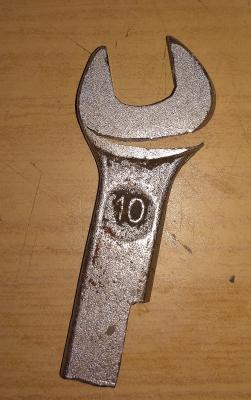

Цитата: sjaovay от 05 Янв. 2019 в 23:33Необходимо поймать двух зайцев - достаточную прочность и одновременно не полностью лишать эту сталь вязкости, т.к. при поджатии большой гайки на оси, на её поверхности должен образоваться хотя бы небольшой рельефчик, который добавит трения, а также позволит получше усесться и зафиксироваться шайбе на установленном месте.
Чтобы затяжка "большой гайки" не ослабевала от отсутствия "вязкости" усилителя дропов из нержавейки или такой же прижимной шайбы под гайкой, даже имеющей такую "вязкость", то у меня против неизбежных ослаблений затяжки "большой гайки" сделано вот так: (откатал 4 сезона по пересеченке и не разу не брал в руки ключа, чтобы эти "большие гайки" раз от разу не забывать подтягивать, боясь клюнуть носом в асфальт, увидев перед собой убегающее переднее колесо) :facepalm:
Вилка стальная, мотор 350 Вт. Усилители с рождения электровела не ставил. У кого не стальная - пусть ставят на силуминовую обязательно.
Зев ключа для стопорения гайки подтачивал для вхождения в гайку с натягом, это важно!

Цитата: Optima Watson от 06 Янв. 2019 в 12:29у меня против неизбежных ослаблений затяжки "большой гайки" сделано вот так: (откатал 4 сезона по пересеченке...
Естественно, такое решение усилителя для дропов также имеет право на жизнь, но не только если донором взят ключ из правильного хром-ванадия и заведомо без микротрещины, а и дополнительно проделанное отверстие с резьбой под стопорящий болт тоже не станет опасным. Благо, если используется уже имеющееся отверстие (под крыло или ещё чего-то)
