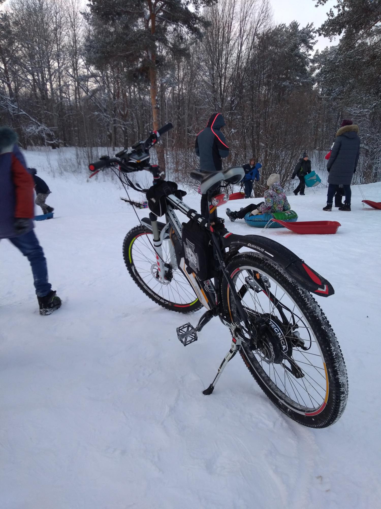

2 на 2 полный привод
Олег Седой
Цитата: satell от 06 Янв. 2019 в 13:04
Т.е. каждый раз ручка газа ломается сознательно.
Бедный лыжник, ехал никого не трогал в роще, а тут ураган пронесся и еще по шее надавали :-D
Да нет, не сознательно. Обычно расшатывается-расшатывается  и - бац!
Просто эти лыжники даже не смотрят куда едут. И вообще, многие ведут себя так, как будто роща только для них одних.
Вот поставлю ещё второй движок - им ещё хуже будет.

Вот, когда день, с детьми с горки катаюсь. Дети рады, а родители чё то не очень.
Бывает на подъеме еле заезжаю на горку.
Какие подъёмы берёт двуконфиг по снегу (считай по песку летом)?

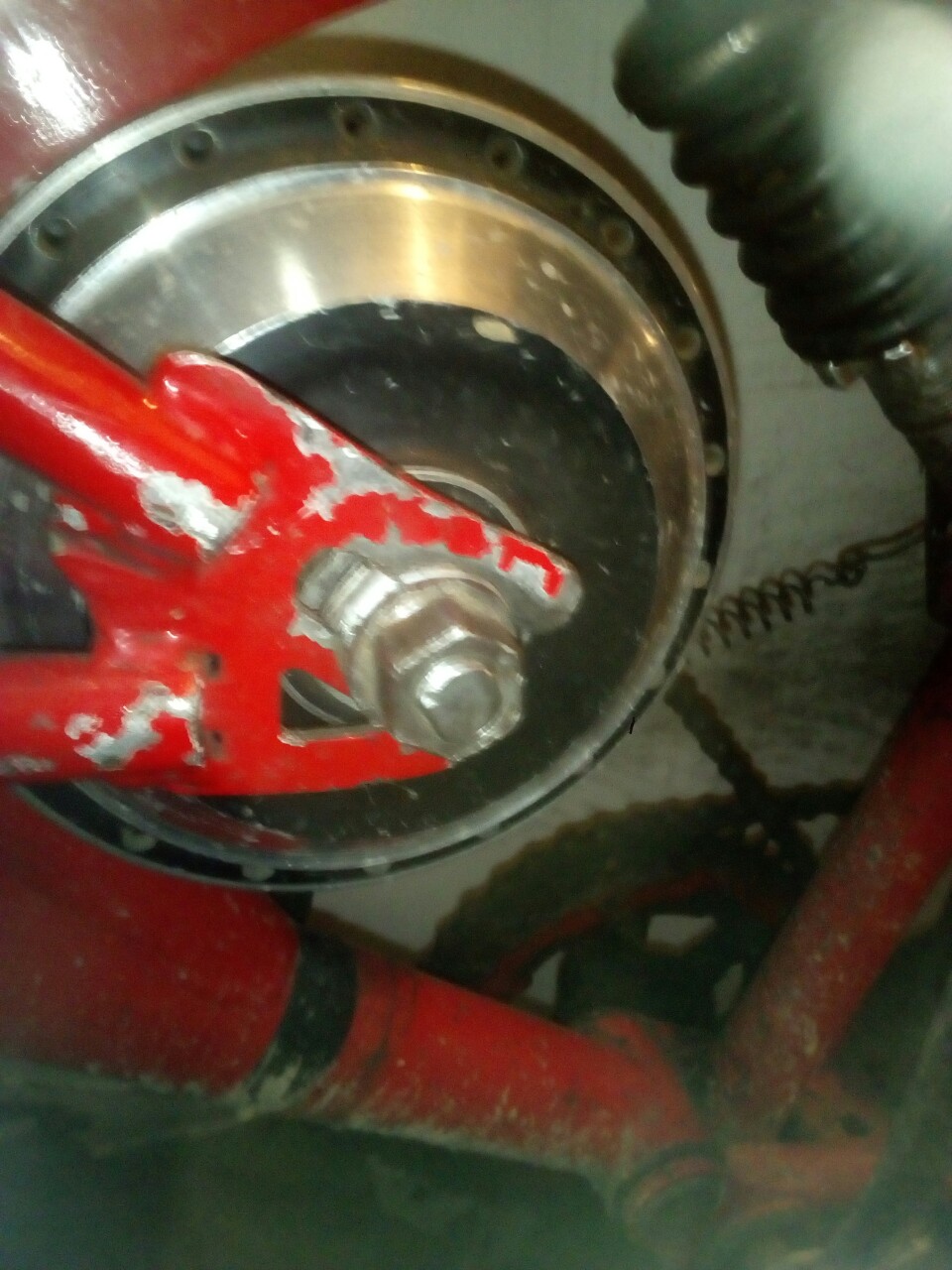

Цитата: sjaovay от 06 Янв. 2019 в 13:21Естественно, такое решение усилителя для дропов также имеет право на жизнь, но не только если донором взят ключ из правильного хром-ванадия и заведомо без микротрещины, а и дополнительно проделанное отверстие с резьбой под стопорящий болт тоже не станет опасным. Благо, если используется уже имеющееся отверстие (под крыло или ещё чего-то)
Вы, извините, но вы  не совсем поняли назначение накидного ключа на "большую гайку". Этот обрезок ключа не является усилителем дропов по определению и назначению. Он предназначен только лишь против ослабления затяжки гайки. Которую затягиваю до усрачки, а потом вставляю в неё (с натягом) обрезок ключа. Ключ, (как вы и писали, да это видно и на фотке), закрепляю на дропине в готовом заводском отверстии, предназначенном для крепления проушины держателя крыла, болтом М5, и этого достаточно, чтобы ключик зафиксировался намертво вместе с гайкой.
Некоторые форумчане принимают это за усилитель дропа, ... фи-ии - глаголят, какой нафиг это типа усилитель, не вникая в назначение ключика. А напрасно. Если кому-то пофиг такое решение, то тогда не забывая, подзатягивайте гайки через каждые сотню километров...  :exactly:
А я уже 4 года даже думать об этом забыл  :exactly:
rzaviy
Вот так ставиться усилок ,в форме шайбы с усом и именно для такой формы дроп.
для Сяо и людей которые сталкиваются с такой штуковиной.
Мой "ПЕПИЛАЦ"

rzaviy
[user]newsky526[/user], Так про это писалось страницу назад,просто наверно не поняли.
Да и такие усики стоят под гайками на  стальных вилках,для них даже есть отверстие.
Не раскрутив достаточно гайку,невозможно снять колесо.
