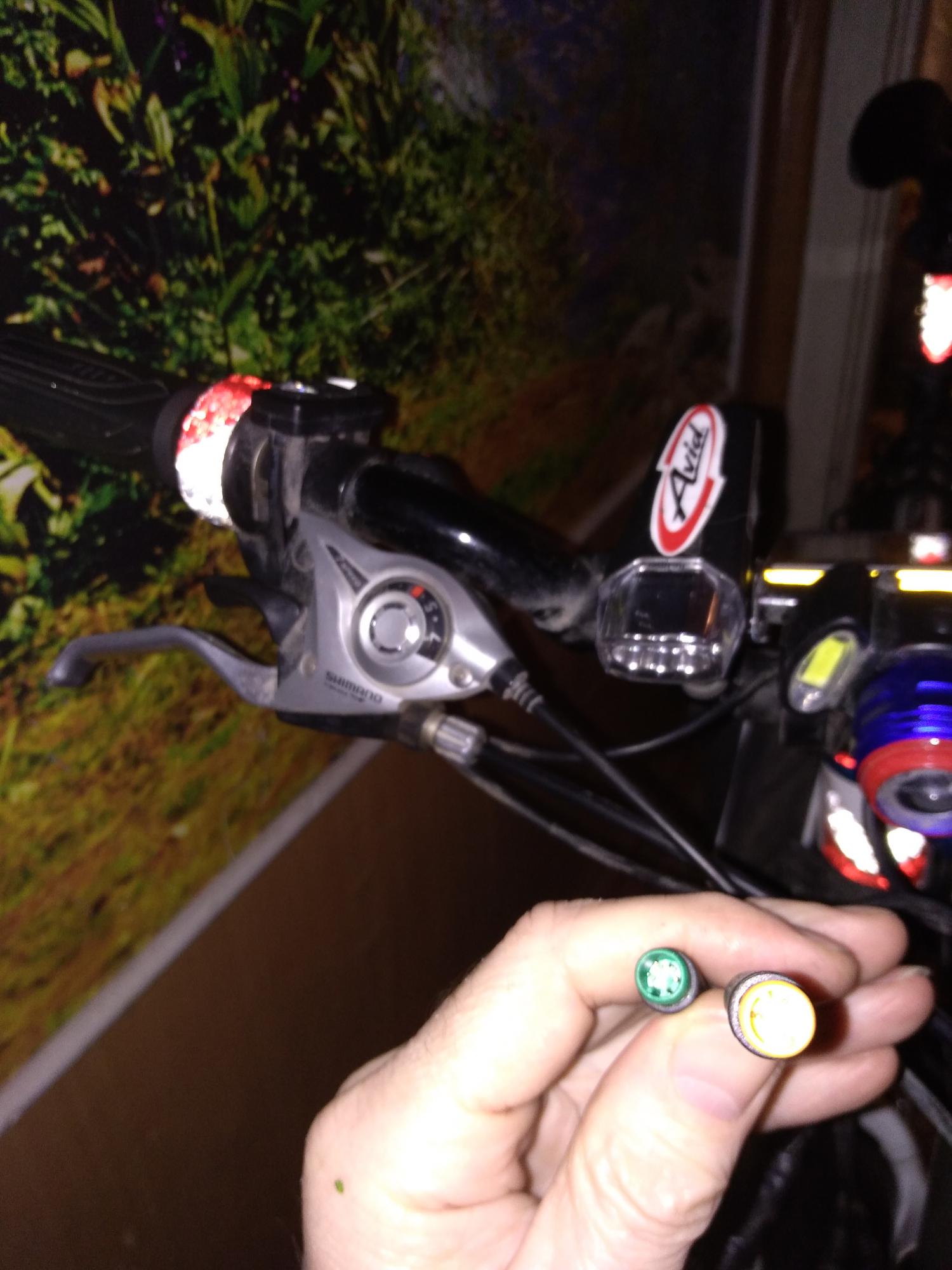

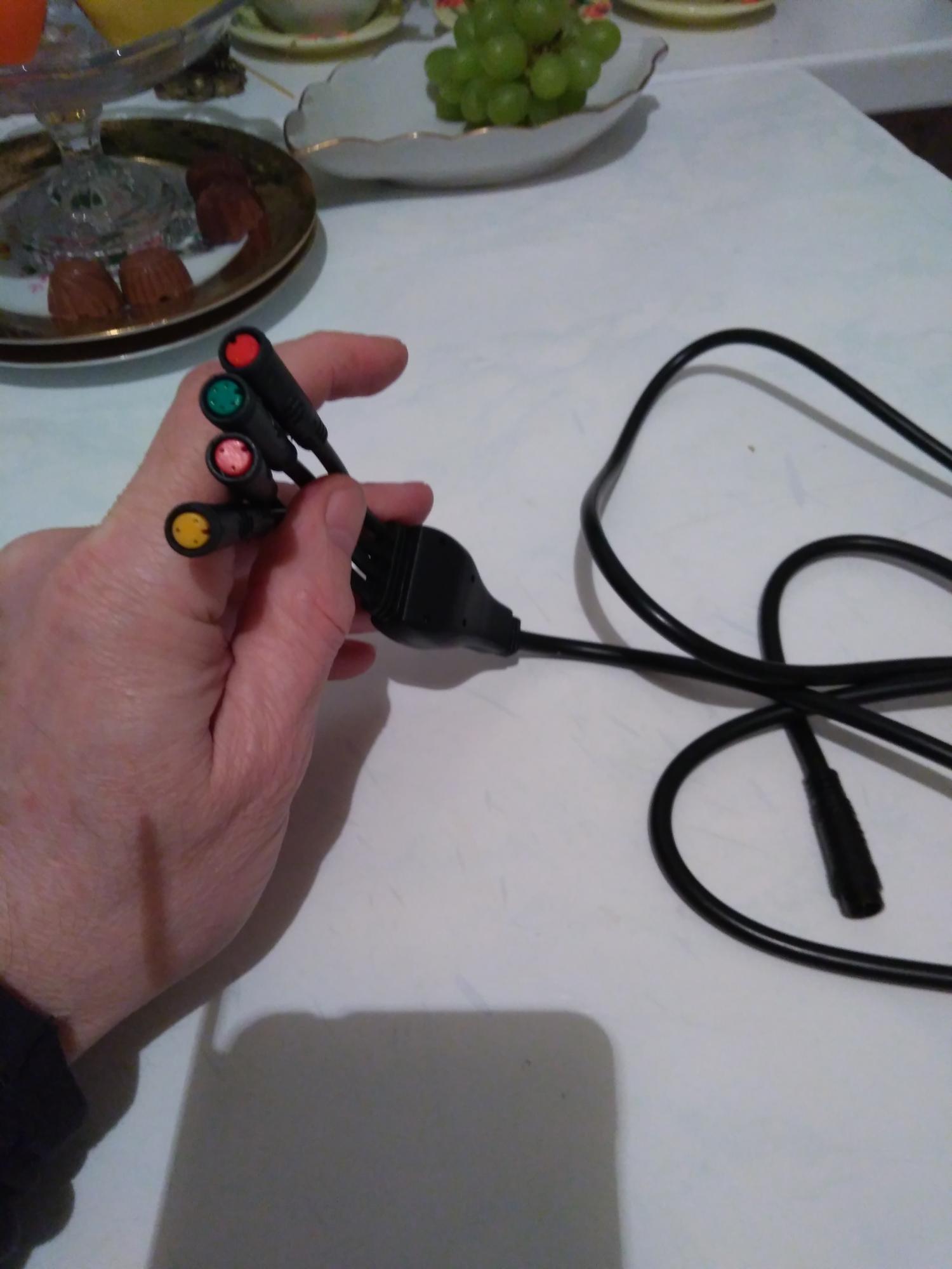

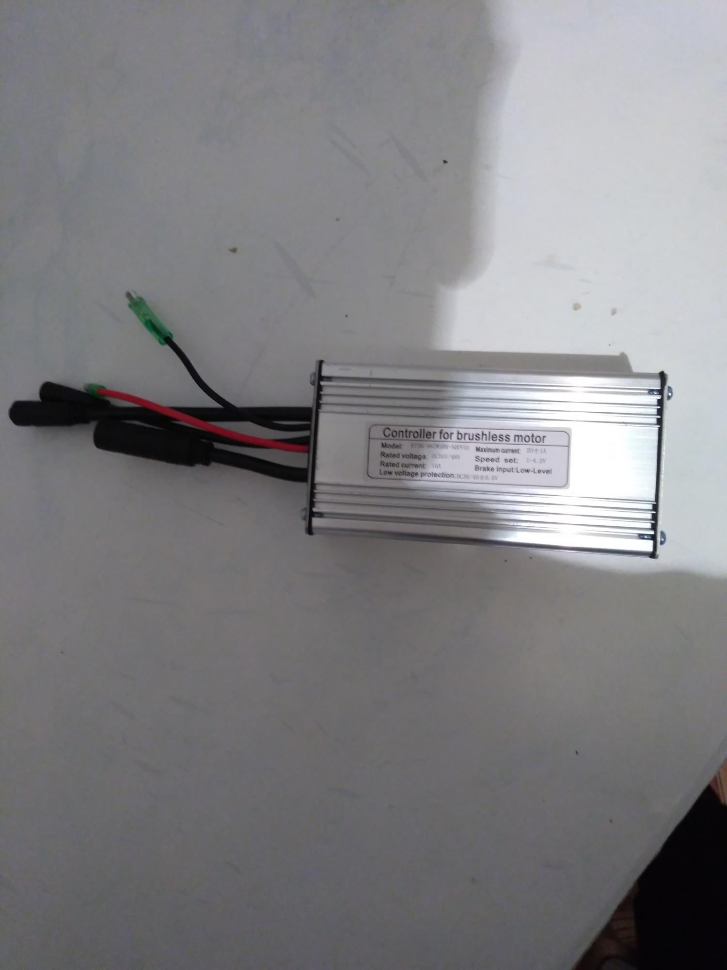

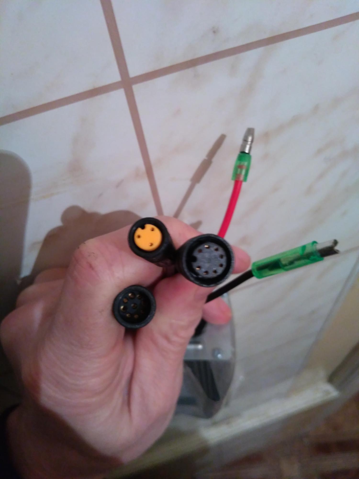

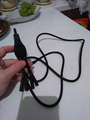

Вчера Satell подсказал как использовать два универсальных EBUS  кабеля, раздербанив их путём врезки, не залезая в оба контроллера. Но вот, как вам уважаемые форумчане такой вариант:
Цель: соединить два контроллера для двуконфига другим способом.
Нюансы:
- выключатели тормозов не используются (два красных разъёма на15 EBUS)
- ПАС тоже нахрен не нужен
- контроллеры располагаются рядом.
Вывод: остается только подключить ручку газа на два контроллера и два движка, соответственно.
Действия:
С каждого контроллера (оба контроллера совершенно одинаковые) выводим по два провода со штекерами, массу и управление газом. Подпаиваем к проводам внутри контроллера.
Затем соединяем выведенные провода с двух контроллеров между собой.
Единственный момент: как будет отключаться контроллер без дисплея LCD3? Я думал просто настроить второй контроллер с помощью LCD3: С-5 на 08, так как передний движок будет на 350, а контроллер на 48в 20а. Но тут меня терзают смутные сомнения.....
Satell, вроде какую-то перемычку колхозил.
Дальше фото для наглядности.

Ах, да забыл сказать : желтый цвет от контроллера идёт на ручку газа. Зеленый - это идёт на дисплей LCD3.
satell
#2191
Цитата: Олег Седой от 07 Янв. 2019 в 20:45С каждого контроллера (оба контроллера совершенно одинаковые) выводим по два провода со штекерами, массу и управление газом. Подпаиваем к проводам внутри контроллера.
Есть два варианта.
1 вариант: Выводим из обих контроллеров по 3 проводка: масса, сигнальный провод газульки, питание холла газульки (5 вольт) и слаботочка. Затем эти провода соединяем вместе, таким образом связав контроллеры.
Результат: Когда на дисплее мы включаем контроллер, то по слаботочке дисплей подает питание на контроллер № 1 и через соединенную слаботочку запускается и контроллер № 2.
Итог: оба контроллера включены. Газулька дает сигнал на оба контроллера и они управляют моторами по заложенной программе.
2 вариант: Соединяем между собой контроллеры только двумя проводами, это: масса, сигнальный провод газульки и питание холла газульки. К обоим контроллерам подключаем по одному дисплею. К первому - LCD-3, ко второму LED 900.
Результат: чтобы поехать на обоих моторах нужно включить тогда оба дисплея. Газулька также управляем двумя контроллерами.
Итог: запасной кабель EBUS.
Недостаток: иметь два дисплея, включать и выключать с двух дисплеев.
Для программирования контроллеров подключем к контроллеру через EBUS дисплей LCD-3 и настраиваем контроллер.
На передний мотор значение С5 нужно подбирать по нужной мощности. Может и С5=3 хватит даже.
