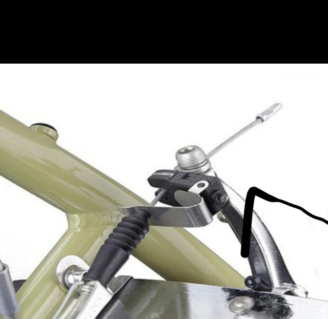

Eсли не хочешь тормозные ручки менять, можешь на базе примерно такого микрика, который на тормозной трос цепляется, прерыватель сделать:
https://s.click.aliexpress.com/e/c4erZU5K
А как  эта кнопка правильно называется, что бы на Али заказать или в магазине спросить у продавца, что бы он меня понял, что я хочу? Хочу тормозные стоп-сигналы сделать.
