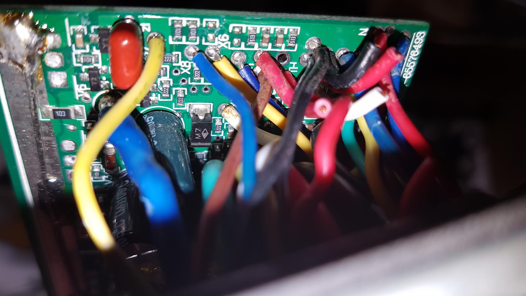

Держите,точка Х8. Припаян синий (сигнальный) проводок.
А это другой контроллер,тут эта точка не распаяна.
Круиз включается замыкая Х8 на минус (землю)?
Я, с вашего позволения, подрисовал фотки для лучшего понимания. Думаю, многим пригодится.
Автор фото: newsky526

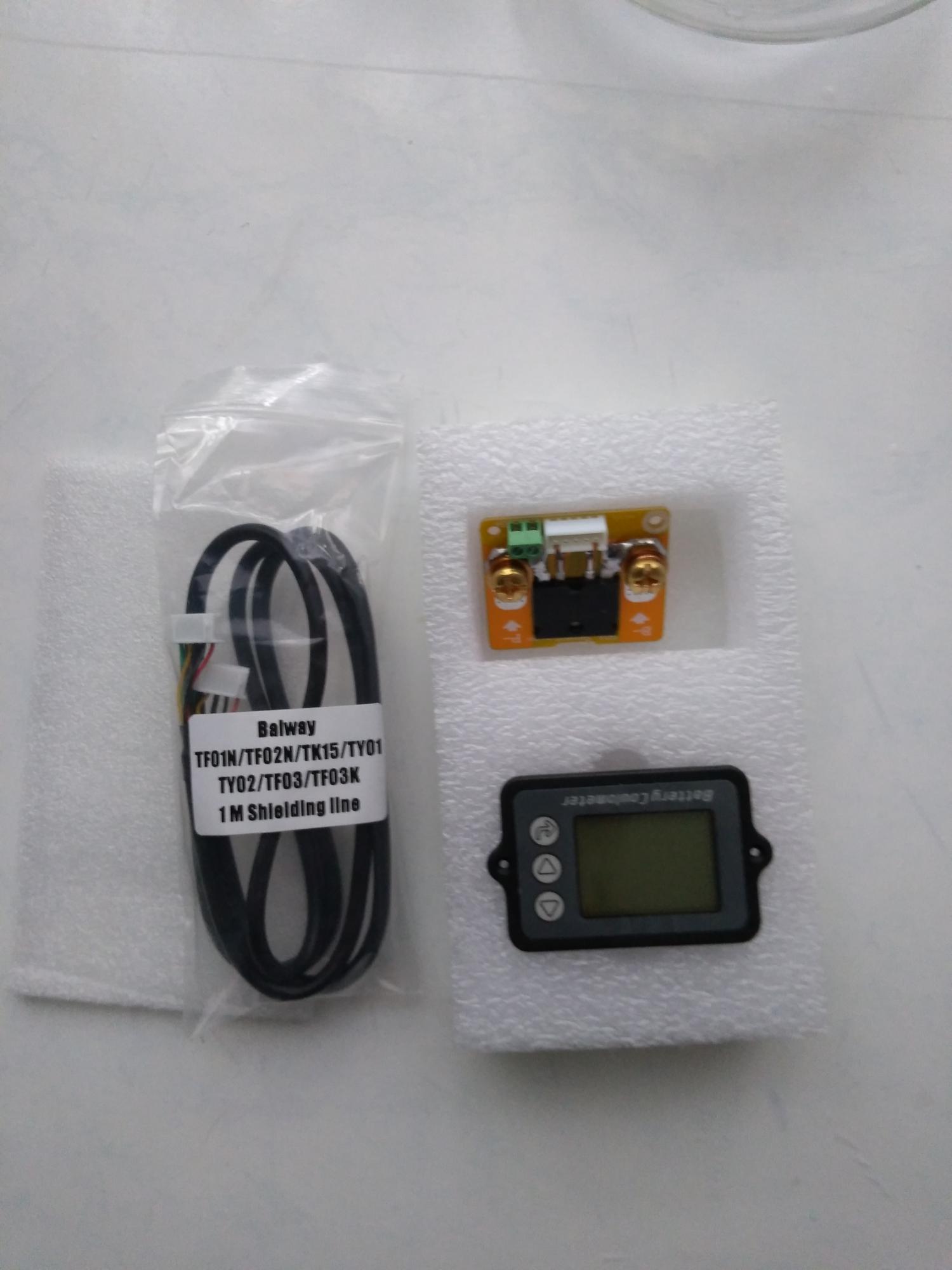

Ура!!! Сегодня с товарищем собрались заняться электропроводкой, и пришла посылка с кулометром! Сразу и забабахаем.

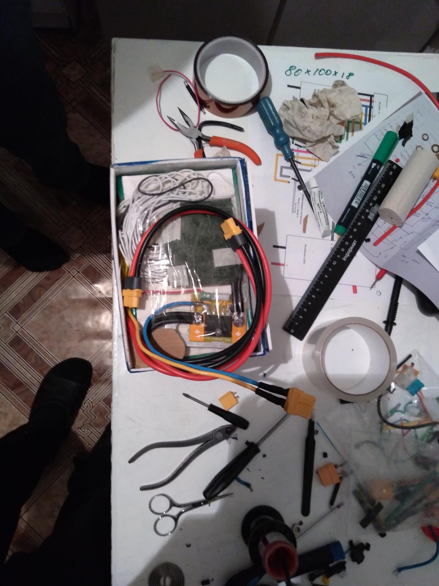

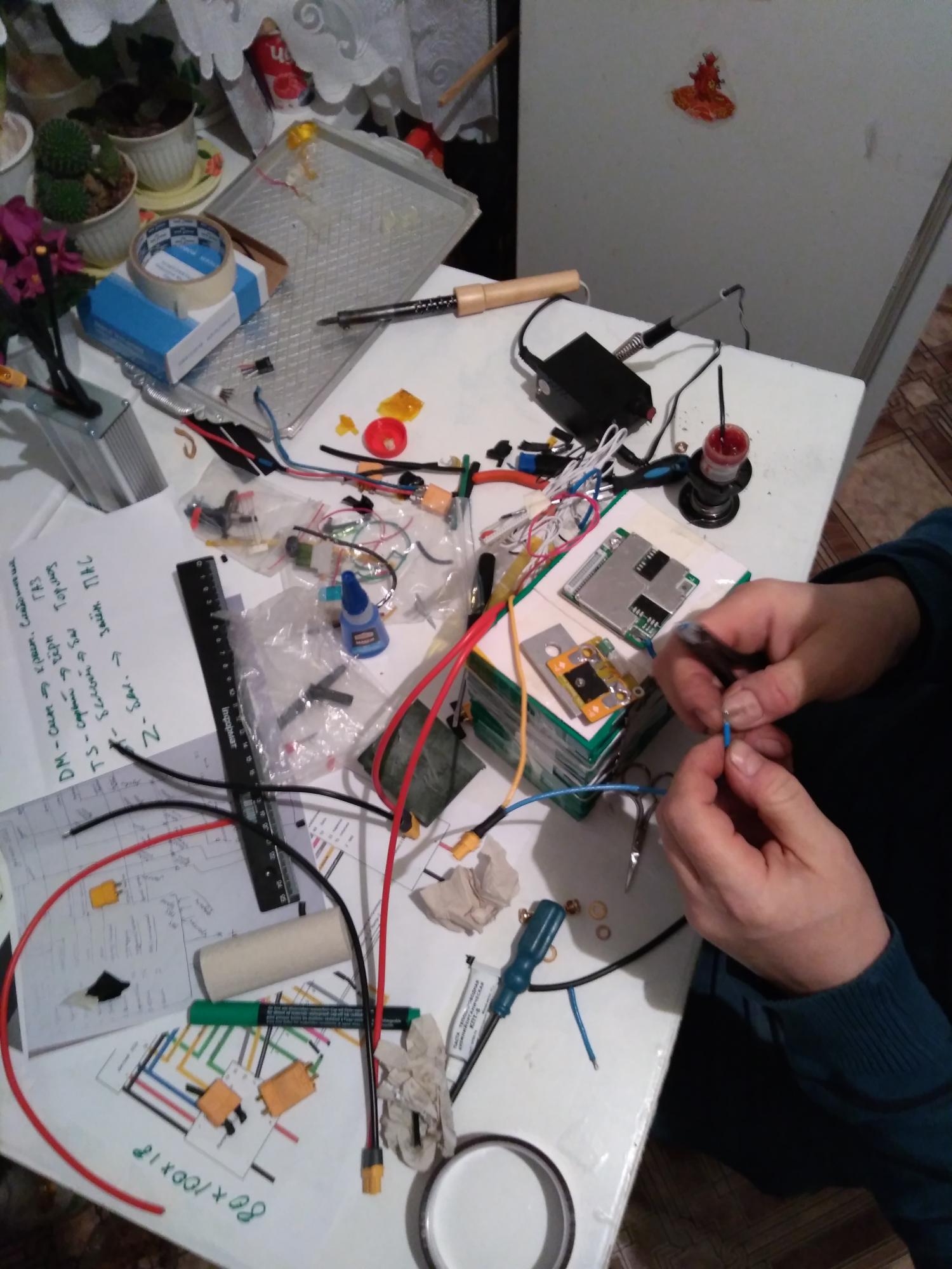

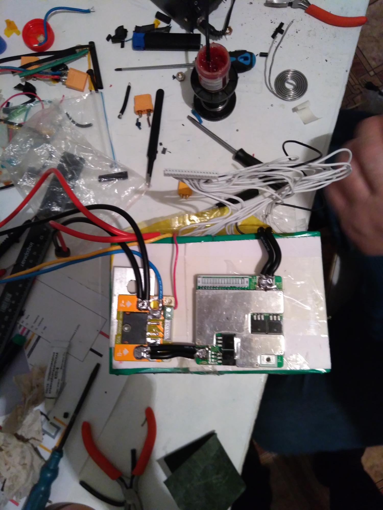

Ну что же, можно сделать краткий фотоотчет о проделанной работе , где мы с другом (один бы я не справился) победили двуконфиг:Много времени забрал, собака!
Мы с тобой одной крови - ты и я!!! Братья навеки.

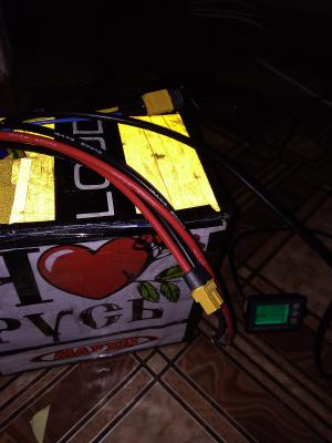

Всё, идёт зарядка, работает кулометр, заменены все провода вместо стоковых.
Всё выполнено по схемам Satella (их видно на столе), за что ему поклон, респект и уважуха!
Как-то так.

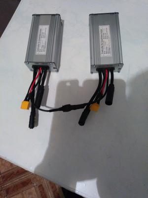

Олег Седой
Первый комментарий относится к кулометру, а второй - к контроллерам

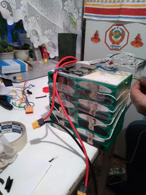

Олег Седой

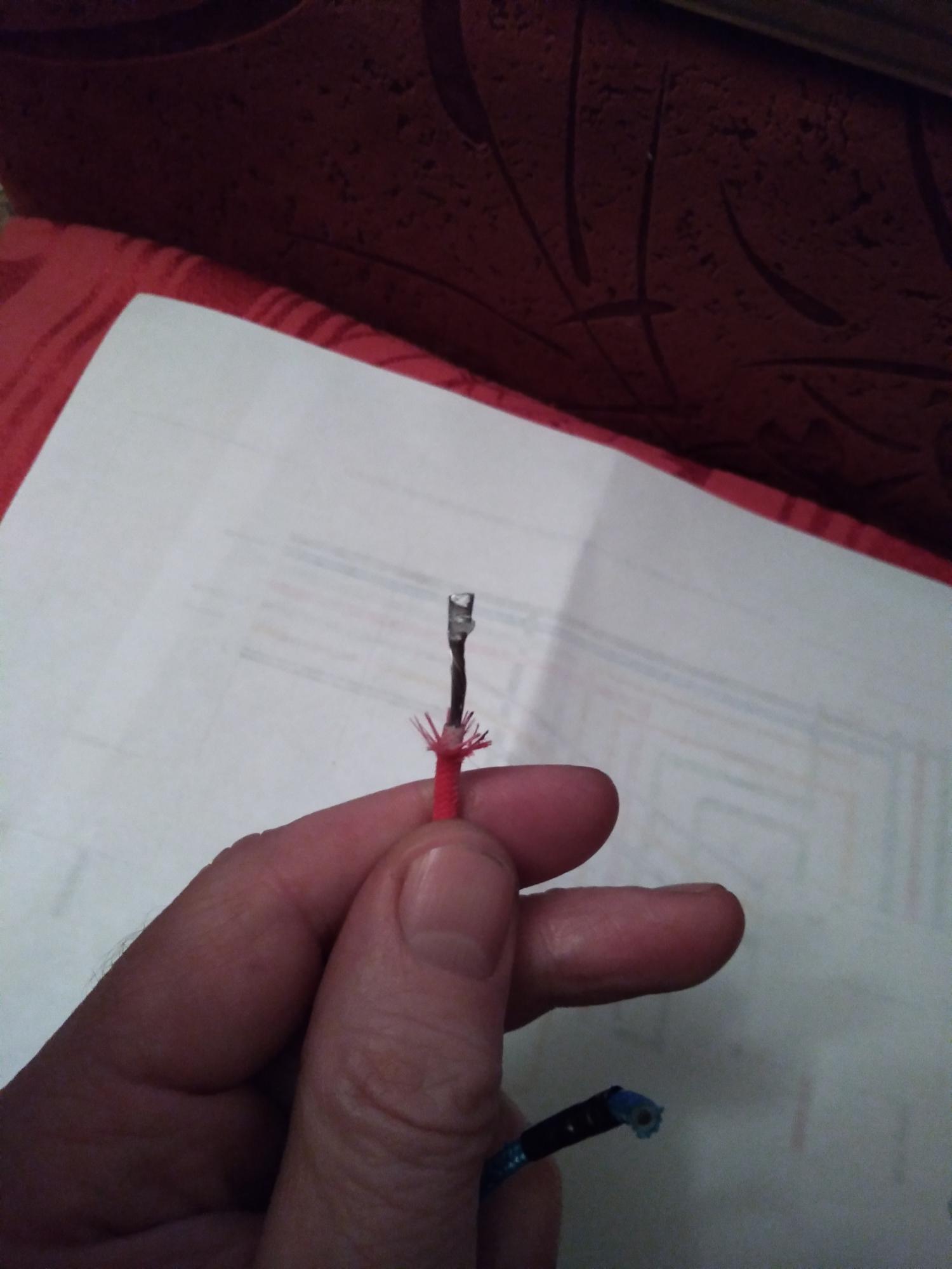

Уважаемые коллеги, кто покупал АКБ (как я), а не собирал его сам, то меняйте провода к чертовой бабушке! Посмотрите на фото - это шло от аккумулятора!!! Один фактический ужас! Сколько энергии ушло в нагрев!🤧
