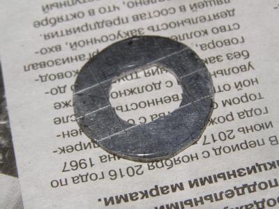

Засада! А может и так сойдёт? Дело в том, что сам не имею возможности сделать шайбу, нет ни тисков ни напильников ни свердильного станка. Дал сделать знакомому, который хороший электрик, но ни  какой слесарь. Доругой возможности нет. Короче, сделал, как смог, у себя в монтёрке. Я чуть не прослезился, когда увидел.. ну ладно, на ось насаживаются, но неплотно и болтаются. Заставить переделать или так сойдёт? ( попасть к ним, что бы самому сдедать, не получиться, пропускной режим)
satell
Это обычная проставочная шайба? Не усилитель дропаутов?
Нет, не усилитель, обычная шайба. Нержавейка, 1.5 мм толщиной, дело в том, что штатные по 3 мм каждая, получается 6 мм, колесо просто не входит в вилку. Самопалка просто болтается, вправо-влево на 2 миллиметра туды и сюда, в проворот, а штатная, насаживается без люфта.
satell
Цитата: Шмель от 20 Янв. 2019 в 17:05Нет, не усилитель, обычная шайба.
Тогда без разницы, даже если прокручивается.

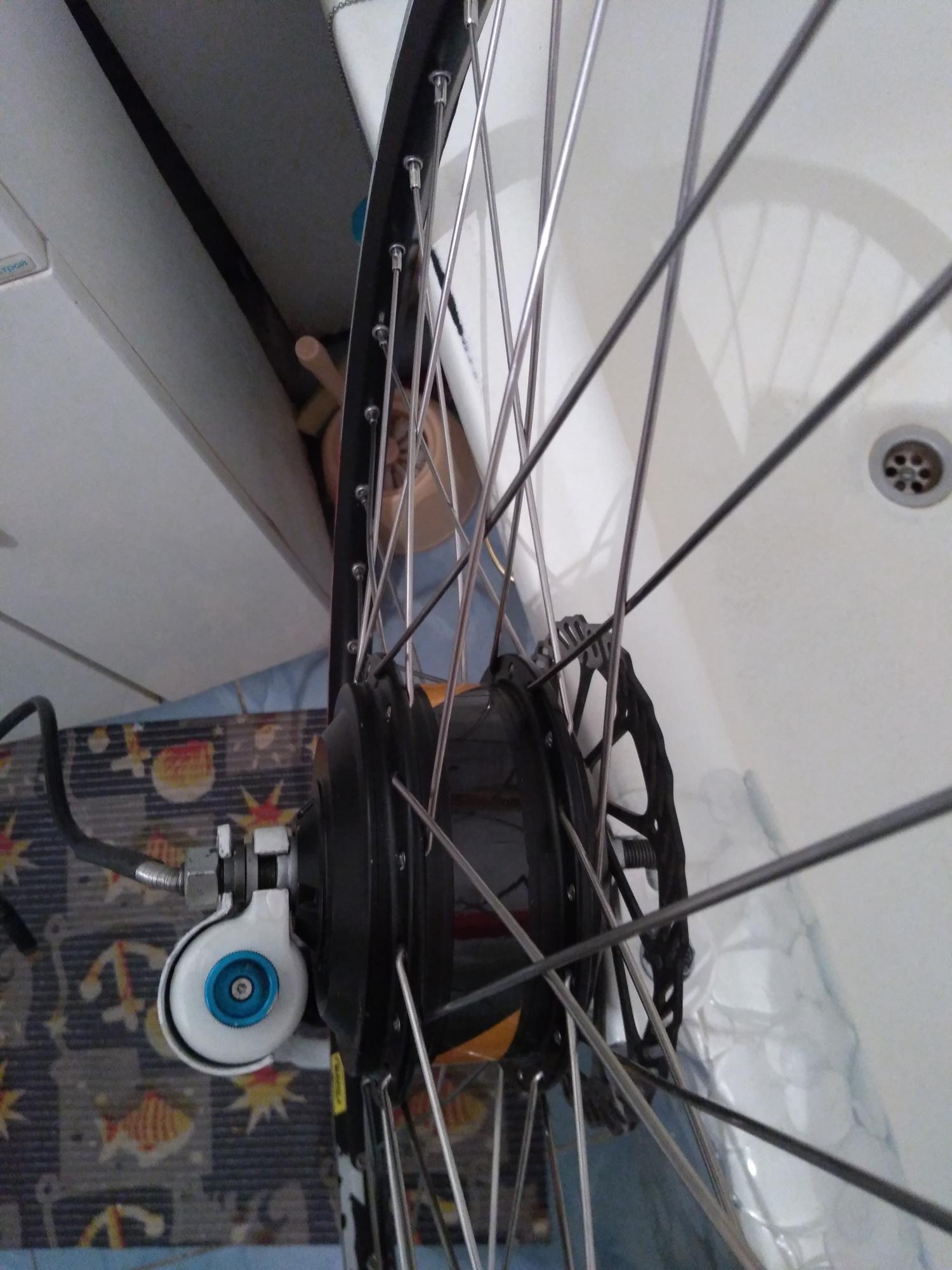

Блин, ещё раз простите за второй оффтоп, но задал вопрос утром на ветке усиления дропаутов, а там тишина (спасибо Satell - успокоил там меня), но все-таки хочется доработать до конца и запас иметь по шайбам, а то фрезеровщик позвонил, что со вторника в отпуск идёт, и завтра последний день, когда он сможет что-то сделать.
Вот на фото видно расположение стопорных и простых шайб.
Что хочу?
Хочу стопорную заводскую шайбу сделать не 4мм - это ширина самого стопора (у всех такие вместе с движком в комлекте), а 8-10мм по ширине самих дропаутов вилки. Видите, там пространство образуется? Мне вообще кажется, что именно из-за малого зацепа, и ломаются дропауты вилки.
А то сегодня ехал на 500вватнике и только мысли о двухконфиге и были: как бы я сейчас эту горку взял или по снегу в обход ломанул 😂.
Промедление смерти подобно! Остался один день.
Прошу совета.

Шмель
И у меня бяда  :~-( не понимаю что такое.. ставлю колесо в вилку, тонкие шайбы, чуть посильнее развинул перья вилки, ставится ровно, куда же оно денется из пазоув петуха? А крутИтся почти не крУтится! А когда первый раз просто примеривался, так в одну сторону был прекрасный холостой ход! Где засада?
Цитата: Шмель от 20 Янв. 2019 в 19:29
И у меня бяда  :~-( не понимаю что такое.. ставлю колесо в вилку, тонкие шайбы, чут посильнем развинуд перья вилки, ставится ровно, куда же оно денется из пазоув петуха? А крутИтся почти не крКтится! А когда первый раз просто примеривался, так в одну сторону был прекрасный холостой ход! Где засада?
Зажимает втулки.
Олег Седой
Там ещё с другой стороны 1мм шайбу надо выточить и поставить.

Шмель
#2374
Цитата: edw123 от 20 Янв. 2019 в 19:31
Зажимает втулки.
Создание двуконфигов в онлайне продолжается! Но пока провидение кажет мне кунфигурацию из трёх пальцев!
НО! Щас снял колесо, поставл на пол, взял плоскогубцы и провернул влево-вправо ось.. там по ощущениям как бы что то вначале сопротивлялось, потом ровно пошло.. поставил назад - всё крутится, всё замечательно!
Шо это було?  O_O
MoRoman
Цитата: Шмель от 20 Янв. 2019 в 19:44Шо это було?
Как вариант - закусило фривил..
