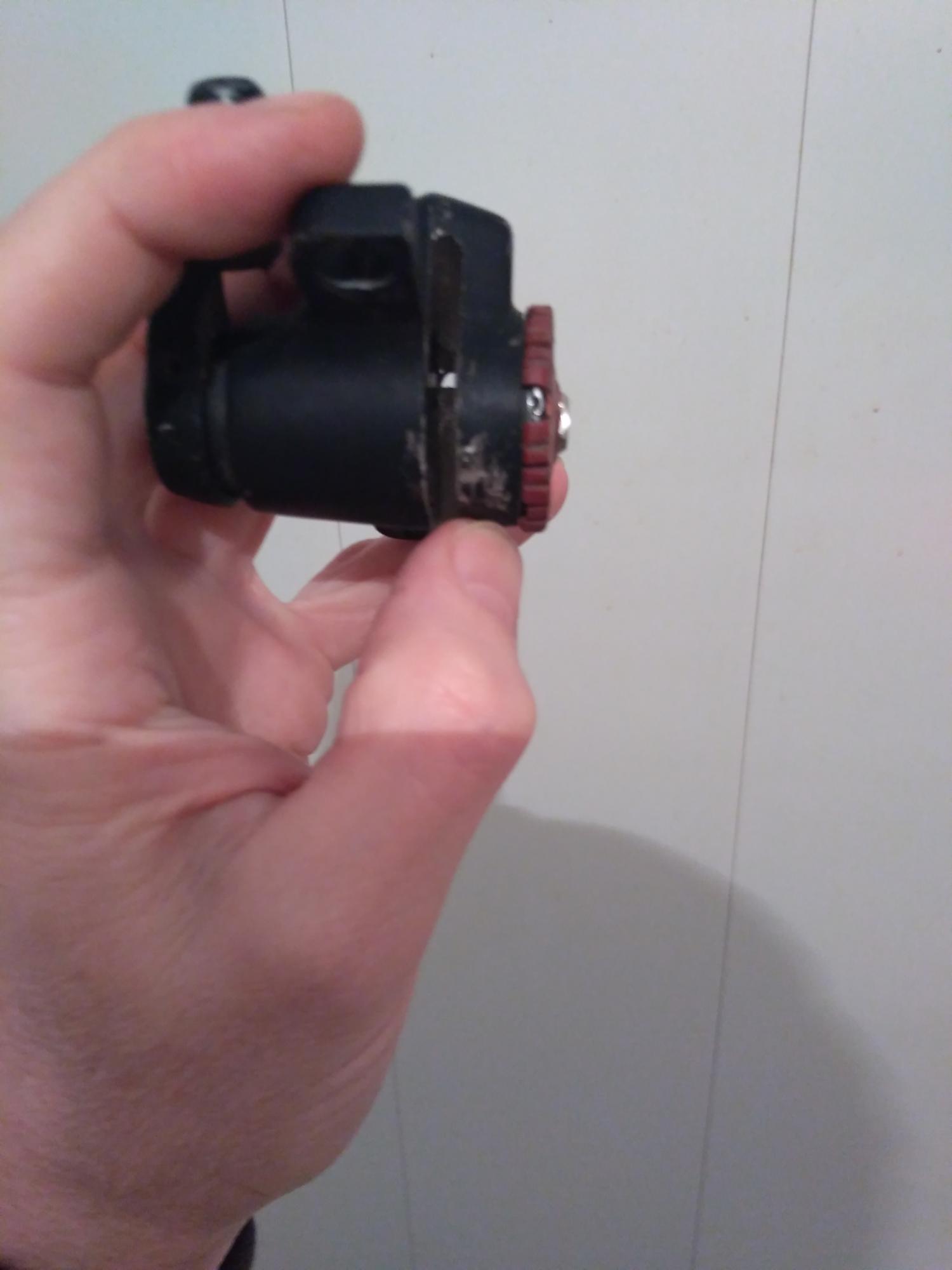

Благодарю, дружище! Но, как всегда без накладок не обошлось: тормоз авид бб5 не даёт вращаться колесу из-за красной крутилки и болтика, который он крепит.😂.
Олег Седой
Вот видно на фото, особенно болт мешает. И что удивительно, этот болт цепляется прямо за спицы.
Блин, это уже второй авид бб5, который я потерял : когда поставил в 17году вместо 350вватника 500вватник, то пришлось ставить на заднее колесо шимановский тормоз, но куда ему до авидов - хватка не та!!!
И вот теперь вторая лажа, причём серьёзная, т.к. основным тормозом является именно передний!
satell
#2408
А если со стороны тормоза поставить более толстую проставочную шайбу на ось мотора, а с противоположной стороны - более тонкую, чтобы увеличился зазор между колесом и пером вилки?
P.S. По просьбе Олега Седого выкладываю тестовое включение двухконфига!
https://youtu.be/bnFKCb_dMtw
Так врядли получится, да и смещение колеса в вилке будет. Тем более там из-за усилителей дропаутов всё подогнано до миллиметра. Попробую всякие варианты : может вообще это колесико демонтирую. Оно там служит для смещения колодки вправо или влево по мере износа, и только.
satell
Цитата: Олег Седой от 22 Янв. 2019 в 07:21Попробую всякие варианты : может вообще это колесико демонтирую. Оно там служит для смещения колодки вправо или влево по мере износа, и только.
В шимановской машинке там стоит утопленный болт под ключ-шестигранник. У меня там тоже зазор минимальный от колеса, но не цепляет.
