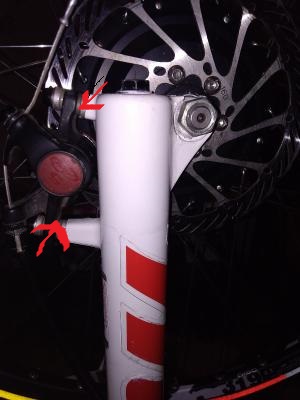

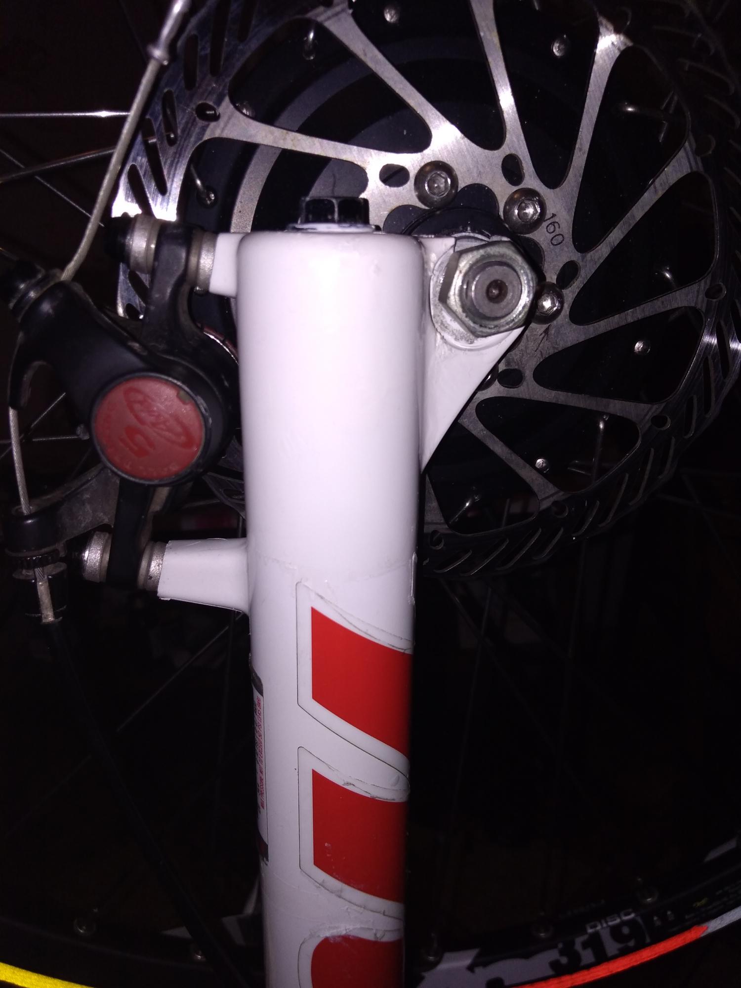

На ашановские вилки всё ставится без проблем: там дропауты расположены ниже торцов у штанов вилки, а у меня на одной линии . Чё это тебя так развеселил мой геморрой с тормозами?
Олег Седой
Понятно в чём дело? Посмотри, где расположены мои дропауты, а потом глянь на свою вилку.
А штаны вилки толстые, поэтому всё влазит впритык.

Та не развеселил,просто хочу поломать  устоявшее здесь мнение,шо МК ставиться легче и дешевле.
А по сути,с увеличением ротора  калипер отодвинется от оси,там надо Адаптеры специальные покупать,правда некоторые обходяться подставкой шайб под место крепления калипера.
   ОО,та у вас 160 стоит,ставте 180,правда желательно те шайбочки поменять на нормальный адаптер.
со 180 ротором калипер отодвинется  на 1 см,этого должно хватить.
Да и вилка у меня такая же,типа похожая.

Я и сам знаю, что адаптер надо брать под 180 ротор, но вот обзваниваю спортсервисы, и везде Облом Петрович - не сезон, все лыжами и всякой зимней хренью занимаются. А на заказ 2 недели ждать, а мне кататься надо.
rzaviy
[user]Олег Седой[/user], Можете отодвинуть ещё немного шайбочками,но там уже будет пол колодки работать,на первое время можно и так,больше задним тормпозить.
Мой "ПЕПИЛАЦ"

Цитата: rzaviy от 22 Янв. 2019 в 18:34Можете отодвинуть ещё немного шайбочками,но там уже будет пол колодки работать,
Я шайбами отодвигал ротор, и на сверлильном станке, с координатными тисками, сфрезеровывал на несколько миллиметров адаптер калипера. Только тогда нормально все встало.

Шайбочками не получится. Мне итак пришлось шайбу 0,5мм подкладывать прямо к мотору под стопорную, а то колесо вообще не крутилось безо всякого тормоза.
А зимой тормозить задним - это нонсенс! Задний используется только на поворотах для для контролируемого заноса.

Цитата: Олег Седой от 22 Янв. 2019 в 19:11Шайбочками не получится.
Я имел ввиду не под ротор,а под калипер,машинку.
Поднять её ещё немного,чтоб крутилка не тёрлась.
там уже у вас стоят  по две,ещё добавить
Мой "ПЕПИЛАЦ"

Но тогда колодки будут прижимать только край ротора, и он гулять будет. И не слишком ли много шайб будет? Так то можно попробовать - нулевый ротор имеется.

Вижу выход - поставить ротор большего диаметра и отодвинуть калипер от пера вилки на проставке или шайбами.
Плюсы - увеличится эффективность торможения и охлаждение диска.

Это лучший вариант. Тут дозвонился до одного магазина - кричат, что вроде на складе есть, но не факт. Не сезон, блин! А так попробую с шайбами, если что, как Ржавый посоветовал - резон есть, да и деваться некуда.
rzaviy
[user]Олег Седой[/user],  если ротор  на 180 есть,то смело переставляйте,набор шайбочек можно заменить одной большой,а остальные подбирать,чтоб колодка полностью использовалась.

Да в том то и дело, что и дома и в магазинах везде роторы на 160. Тут пообещали в одном месте. Завтра всё и решится, смотря по наличию адаптера и ротора на 180мм, или дельный колхоз будет.
Просто не хочу до последнего момента менять дисковую механику авидов на шимано (шимано делают хорошую гидравлику, но механика у них средней паршивости).
