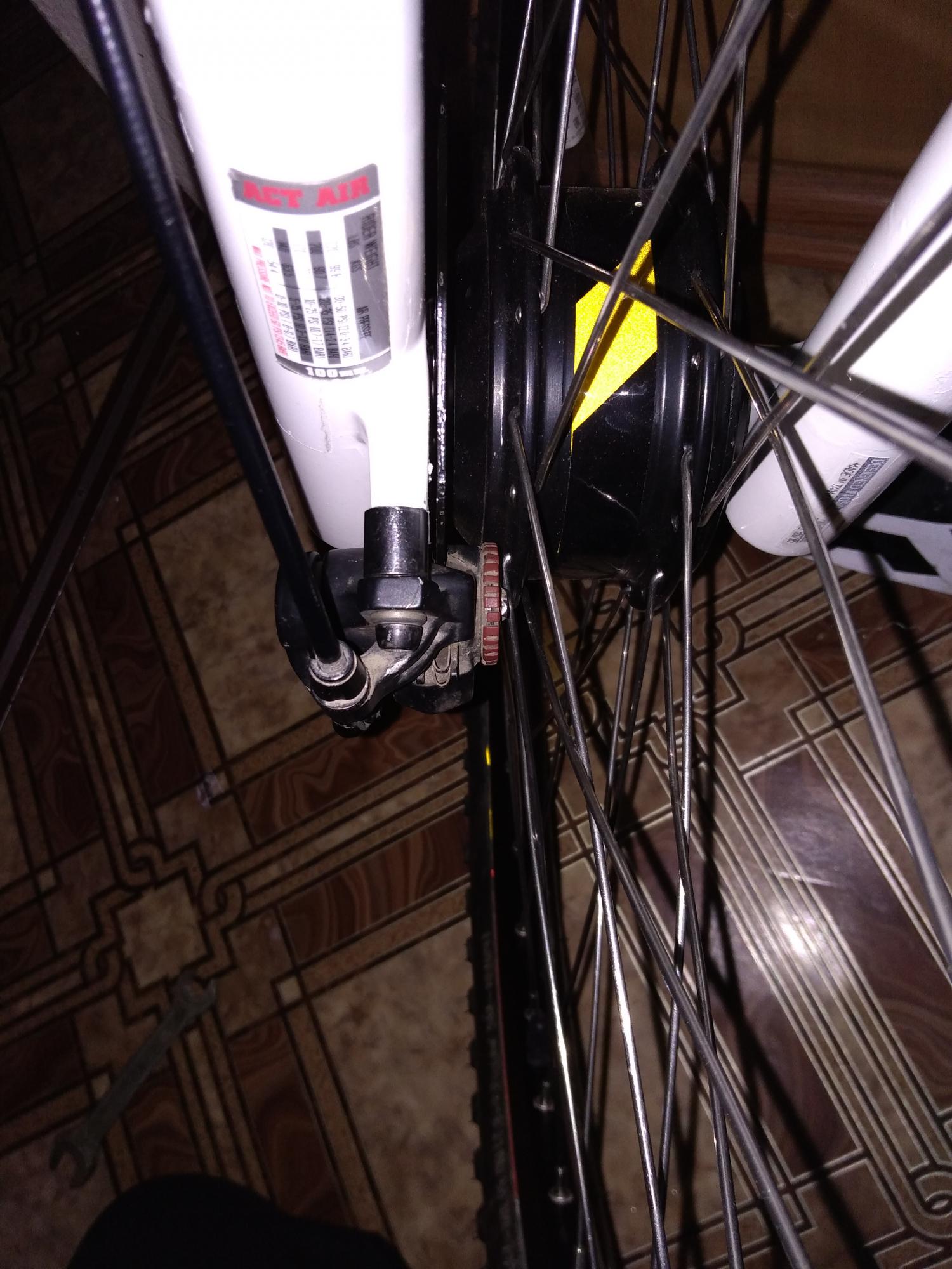

Ротор авидовский 180мм достал, а адаптер под под него пока не нашел. Пришлось временно поставить на втулки. Но колесо теперь крутится свободно, и я сохранил тормоза авиды.
Всем, кто отозвался, большое спасибо за советы!

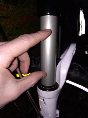

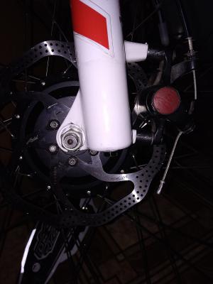

"для вилок с диаметром ног 1дюйм (25,4мм)," - а можно на пальцах объяснить, как этот диаметр найти на вилке??? И какой ротор лучше, 160 или 180?
newsky526
Цитата: Шмель от 23 Янв. 2019 в 18:52как этот диаметр найти на вилке??? И какой ротор лучше, 160 или 180?
Это диаметр труб,обычно блестящих (на концах дропауты),которые входят в вилку (штаны).
Размер диска ,по сути зависит от размера колеса - чем больше ,тем больше ;) У меня колёса 29" и диск 203мм спереди.
Забыл ещё, иногда в спецификации на вилку,производитель указывает,максимально допустимый размер диска.
Миникрошка 4 витка
Олег Седой
Блин, как всё запущено 😂!!! Вот пальцами я касаюсь ног вилки.
