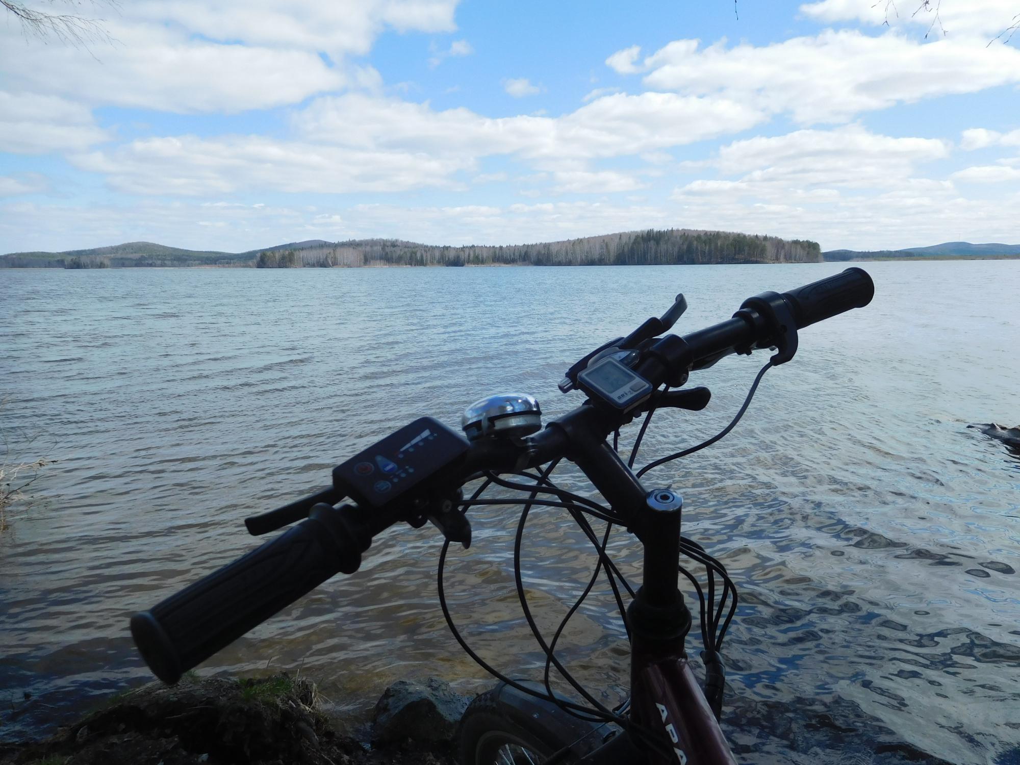

Шмель

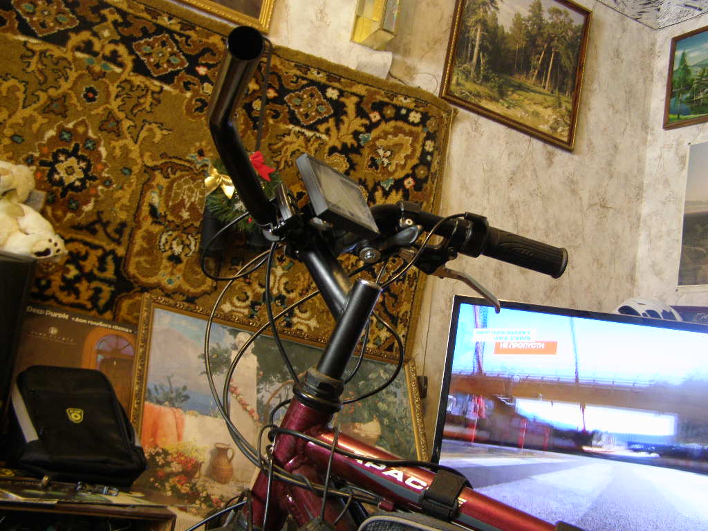

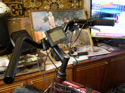

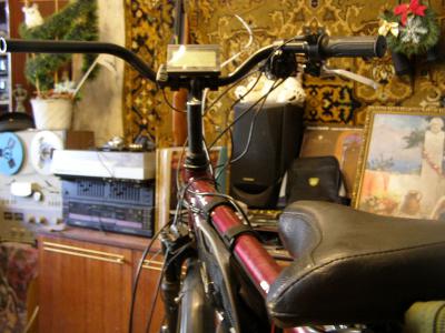

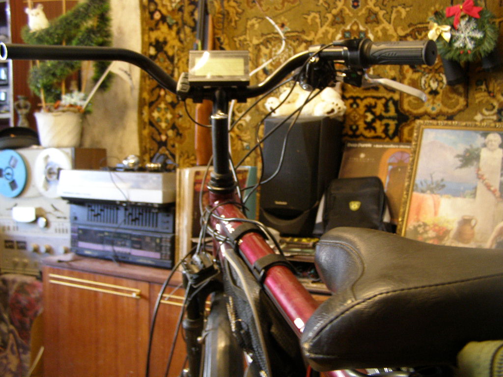

Цитата: Олег Седой от 26 Янв. 2019 в 15:21
Шмель, сфоткай, как у тебя вел с новым рулём выглядит? И седло до кучи не забудь. В общем, полный вид.
Да пожалуйста. На руль не всё навешано. МК не подключено... всё в процессе.
Вот такой был руль, палка, как я его называл, у всех по разному, но у меня кисти уставали, ездил уперев тыльные стороны ладноней в грипсы.
А теперь малость всё иначе, лично  мне комфортнее рукам стало. Жаль, что рама высоковата размером, 19, надо 17, под мою скромную ростовочку.

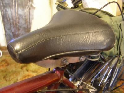

Седло поменено, снял со старого Урал-Спорт-Шоссе, который покупал, ещё, в далёком 1989 году за страшные по тем временам деньжищам, 136 рэ.  Хоть и старенькое, но на порядок лучше нынешних, и настоящей кожей, и двумя рессорами-пружинами, и мягкой сидушкой.

Вот тоже задумался поменять руль-палку на ласточку. Скажи пожалуйста, Шмель, насколько комфортнее стало ездить с таким рулем? Как руки, спина уставать меньше стали? Не ухудшилась ли управляемость (руление) ?

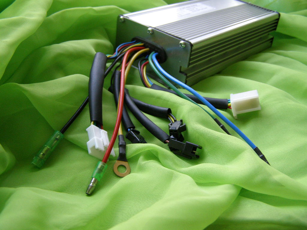

Вопросик.
На задний привод у меня вот такой контроллер.
Провода питания с такими разъёмами.
Стоит ли напрямую подключать аккумулятор или лучше через замок зажигания? Или встроить обычный выключатель, в минус, типа "масса", как на автомобиле?

Ой, да я не знаю, на прошлой недели, только, получил с интенет магазина, вот поставил. Дома, посидел на веле, по ощущениям, лично мне, намного так комфортнее.
newsky526
Цитата: Шмель от 28 Янв. 2019 в 12:07напрямую подключать аккумулятор или лучше через замок зажигания
Лучше + акума пустить через автомат,типа такого;
https://s.click.aliexpress.com/e/bAclOIzE
На провода питания ,припаять разъёмы ХТ60,а это китайское Г отрезать нафиг. Ну и на ключ зажигание,естественно подключить слаботочку контроллера.
У меня подъём руля ещё выше - 10см, и я ещё перемычку туда зафигачил.
Ну, а советское седло - мощная хрень! Натурпродукт, блин.

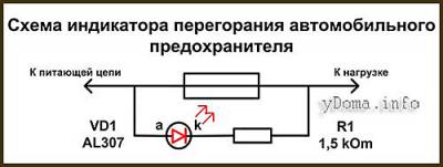

Вот простая схемка. У меня в Окушке такая стоит. Просто по приколу сделал, так помогает иногда. Глянул, светодиод светится, значит соотвествующий предохранитель сгорел.
Цитата: satell от 28 Янв. 2019 в 15:46
Предохранитель берется с двухкратным запасом, округляем - 70 ампер
В стекле на 70 ампер я не видел, но есть другие варианты плавких вставок.
Почему предохранитель должен быть 70А, а не 40А? Почему с двухкратным?
Так, может, использовать автомобильные предохранители... если не ошибаюсь фиолетовый это 40А, синий это 60А, а чёрный это 70А. .. но там 12В...
Онлайн калькулятор мне выдал 2 кВт 55В - рабочий ток  36.36А .
Онлайн калькулятор для расчета диаметра проволоки в зависимости от тока выдал: нужна медная проволака диаметром 0.63 мм. при 40А и  диаметр 0.91 при 70 А ( обычной проволоки которой трансформаторы наматываются). Недолго на колодке между двумя гайками натянуть.

Цитата: Шмель от 28 Янв. 2019 в 16:42Вот простая схемка. У меня в Окушке такая стоит. Просто по приколу сделал, так помогает иногда. Глянул, светодиод светится, значит соотвествующий предохранитель сгорел.
Вот расчет для наших напряжений:
