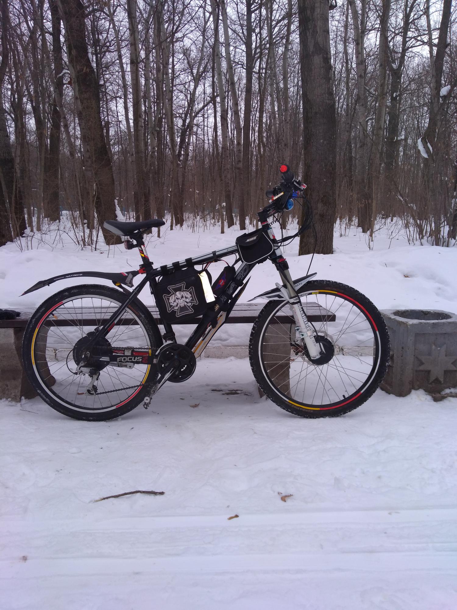

Цитата: Олег Седой от 02 Фев. 2019 в 17:52
Вот так теперь выглядит мой вел.
Один аккум на два мотора? Какие характеристики аккума и моторов?
Олег Седой
Цитата: LeoDron от 02 Фев. 2019 в 18:06
[user]Олег Седой[/user], не интригуй - правду говори. У тебя отключаемый привод. Ладно, мы 2х2 сектанты, но ты ведь можешь, ещё в здравом разсудке, хоть бы новичкам правду сказать?
LeoDron, друже, каюсь я 😂: хотел настроить, как ты и советовал, но реально, начал настаивать и .... Понимаешь, после 5 дней приема лекарств и антибиотиков голова вообще не варит. Главное смотрю на LCD3 и не знаю , что делать.... Не могу сосредоточиться. Плюнул и поехал в настройках по умолчанию.
Ну , что я могу сказать по поводу двуконфига...................
Какого хрена я раньше не поставил второй движок???????!!!!!!!🐒😁😁😁😁😁😁😁😁
НЕПЕРЕДАВАЕМЫЕ ОЧУЧЕНИЯ!!!
У меня там потом кое какие вопросы будут, но пока только эмоции!
АКБ лиферо 48в 12а/ч (25/50а), передний движок 350вватник 8Т, задний - 500вватник 8Т.

А вообще, дальше весной и летом , когда пробеги значительно увеличатся до 80-100км, то я буду возить с собой на всякий случай свою бутылку литий на 48в 12а/ч. Но два движка она врядли потянет, поэтому с помощью настроек С4 буду комбинировать так , чтобы передний работал постоянно, а задний только при уровне ассист на 1-5, то есть на 0 он работать не будет. И тогда на одном переднем моторе с литием я спокойно доберусь домой.
Короче, буду комбинировать различные варианты.
