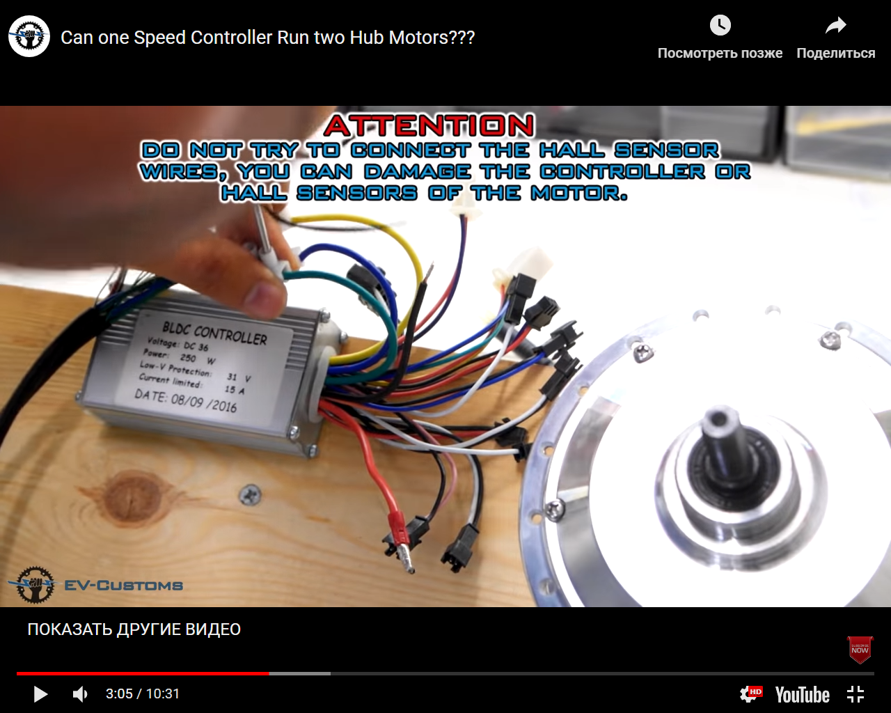

Олег, ну я так их поставлю это не вопрос.  В вот как лучше  с колесами,  редукторникам то не сильно будут мешать шины 4х дюймовые?
А по поводу видео,  так я и так хотел два редуктора на старый контроллер присоединить. А не заработает  это уже другой вопрос.

[user]Gt8[/user],  Моторы работают в безсенсорном режиме,я специально пару раз просматривал.

Цитата: rzaviy от 05 Фев. 2019 в 14:30Моторы работают в безсенсорном режиме,я специально пару раз просматривал.
так они об этом пишут

[user]Gt8[/user],  А ваш контроллер умеет работать без холов?
Да и работа двигателя  без холов меня мягко говоря не устроила,особенно на старте.

Цитата: rzaviy от 05 Фев. 2019 в 17:59А ваш контроллер умеет работать без холов?
Не знаю , попробуем.  Думал холлы объединить нельзя в параллель?
обижаю велики на редукторах
rzaviy
[user]Gt8[/user], Нет конеша.
6 датчиков вместо трёх,контроллер сдуреет. :-D
