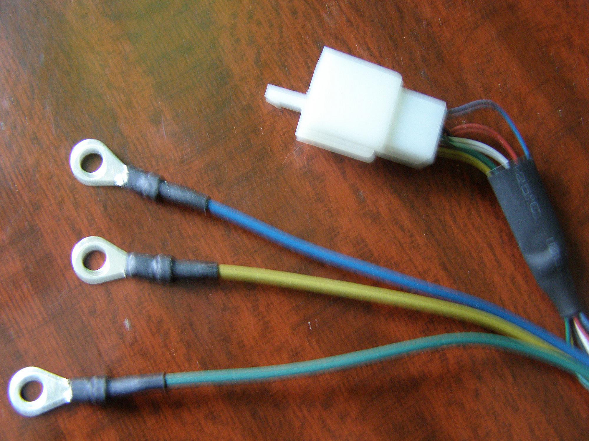

Ё-моё! А ведь у меня, с месяц назад, появлялась такая мысля, мол что будет, если взять два одинаковых мотора, и контроллер, который в два раза мощнее, тупо запаралелить все провода и контакты, выходящие из моторов, и подсоеденить к одному, более мощному контроллеру...
Я, только, по видео, недопонял, у меня из мотора выходят три мощных провода и один разъём с стоненькими (кстати, что это такое?), запаралелены на видео все без исключения провода и мощные и тоненькие?
И ещё, вот этот вот резистор-душилка, что душит, только обороты? Мощность остаётся неизменной?
MoRoman
Цитата: Шмель от 06 Фев. 2019 в 08:55Я, только, по видео, недопонял, у меня из мотора выходят три мощных провода и один разъём с стоненькими (кстати, что это такое?), запаралелены на видео все без исключения провода и мощные и тоненькие?
только мощные, тоненькие - это на холлы, выше же обсудили уже.
Цитата: Шмель от 06 Фев. 2019 в 08:55И ещё, вот этот вот резистор-душилка, что душит, только обороты? Мощность остаётся неизменной?
по сути он ограничивает нажатие курка газа.

Когда эти два двигателя будут под нагрузкой на аппарате, то такая схема скорее всего работать не будет. Если это безсенсорный режим, то при старте сначала выполняется так называемое выравнивание, при котором на оба двигателя будет подан ток на одну и ту же фазу. При этом двигатели должны стать в одинаковое положение. Если они стоят на велике с человеком, то скорее всего им нужно будет провернуться по разному и, возможно, в разные стороны. Это уже затруднительно. Также в движении под нагрузкой проявятся еще и другие проблемы.
