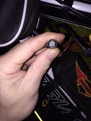

Да у Олега элементарная проблема - загнуло один штырёк на разъеме дисплея.
Развели тут целую поэму на пустом месте)
Сейчас он починит и все заработает.

Пока ещё не факт, что именно из-за этого штырька в новом контроллере произошёл гемморой. Блин, вожусь и никак не могу убрать эту пластмасску . И в
второй старый контроллер тоже слегка расхерачил. Вот сделаю и попробую настроить оба контроллера. Тогда и отпишусь.

этого-этого. у тебя загнуло (не контачит) один из сигнальных проводов.
Олег Седой
По ходу, новый контроллер был слегка с бракованным штекером, а я не посмотрел 😂

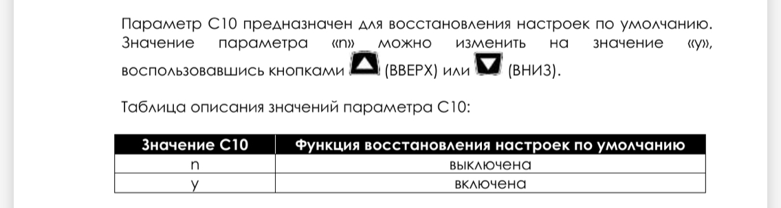

Смотри параметр С10. Должно стоять ,,n"

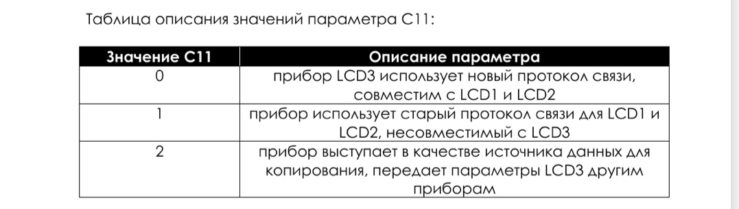

Думаю С11, после программирования, нужно поставить 0, возможно у тебя стоит 2?:
Какие установки стоят у тебя для этих параметров?
Олег Седой
Такие и стоят: с11-0, С10-n.
