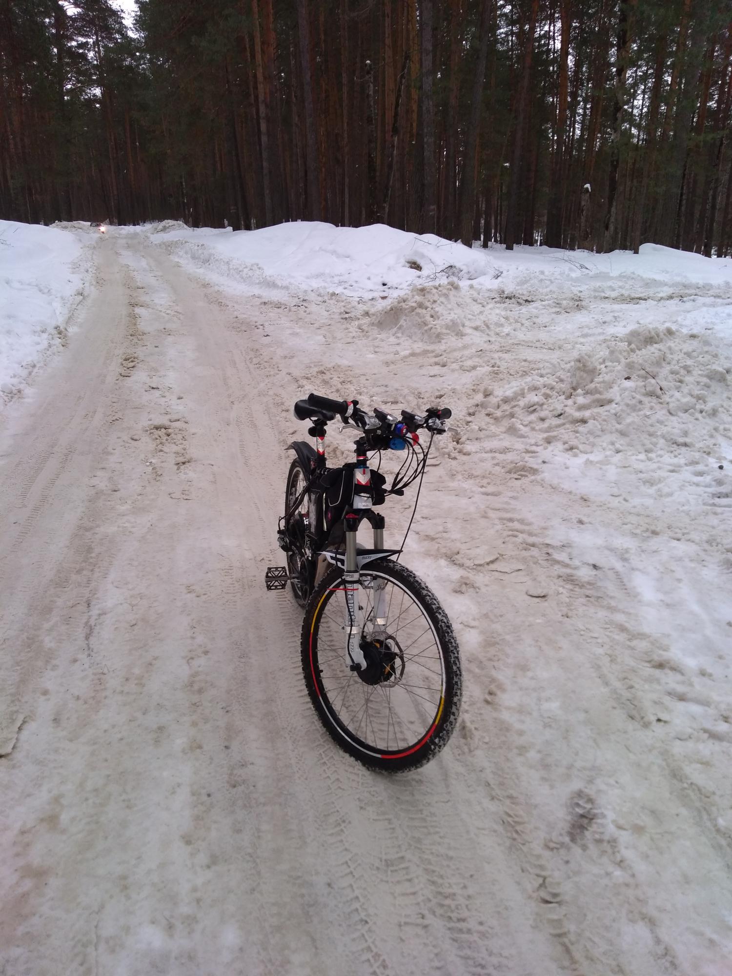

Так, вот я сегодня с утра на родник смотался (туда-обратно 31км) и выяснил интересные вещи (напоминаю, что у меня оба движка на 8Т):
1. На скоростях 23-25км/ч расход АКБ больше, чем на скоростях 28-30км/ч.
2. При С4-4-30:
- моему велу по хрен эти настройки ( едет безо всяких ограничений), но есть нюанс: при ассисте 1мощность показывает 50вт, при ассисте 2 - 70вт , при ассисте 3 - 100вт и больше. И при всем этом скорость более 30км/ч. В общем глючит это дело.
3. При С5-8 скорость максимально 42-45км/ч и задний 500вватник начинает отставать в начале движения слегка, но при набранной скорости пашет добросовестно. При С5-10 такого не было.
В общем С4-4 у меня не пашет.
Нахрен, поставлю, как было С4-0 и С5-10.
ПАСом заморачиваться теперь не буду, так как непонятно, как это всё будет работать и не факт, что будет функционировать вообще!
А это вам, друзья, привет с родника!😁
