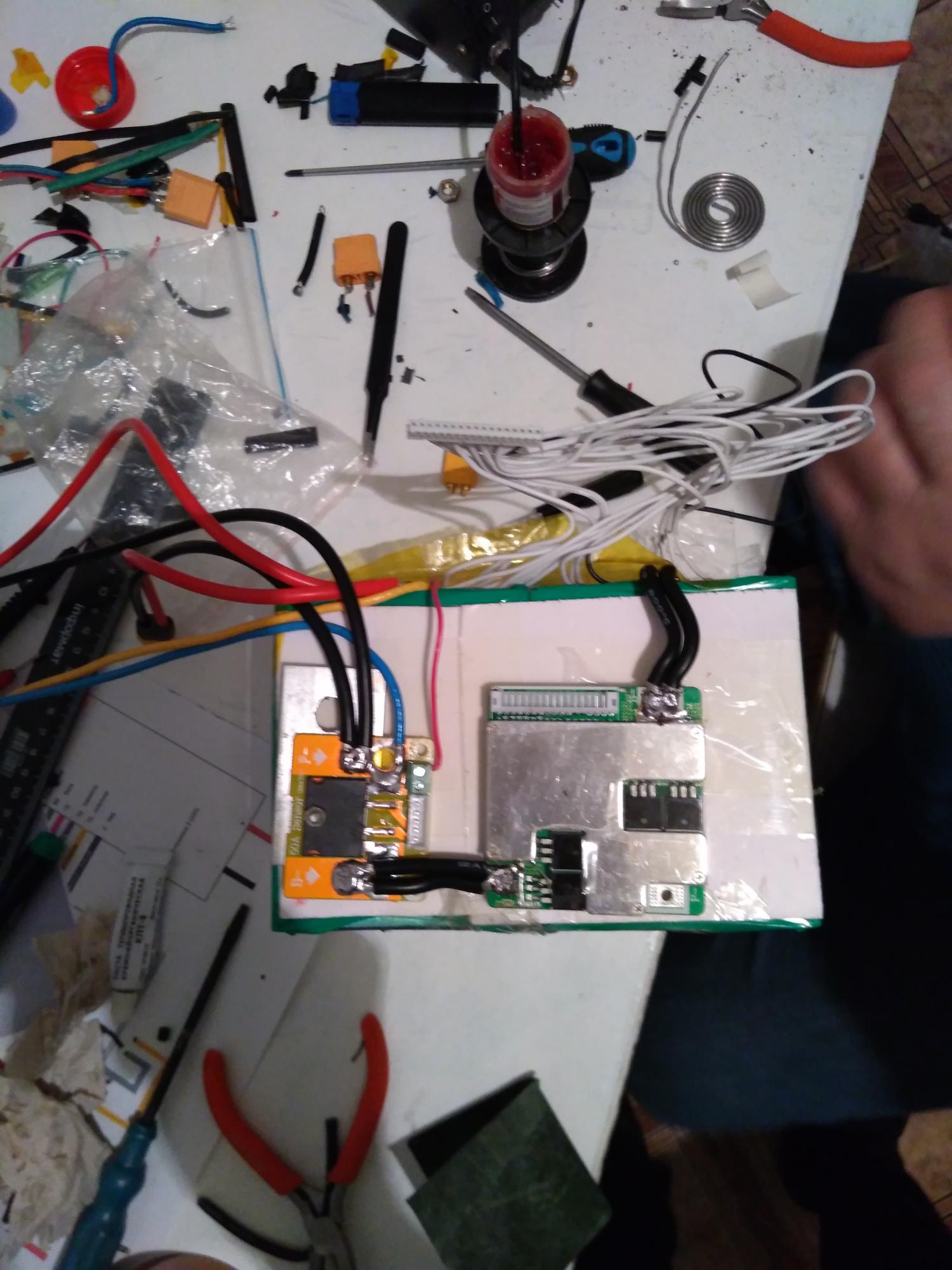

Я считаю, что условия эксперимента не идентичны, и поэтому результат не достоверен. У тебя ваттметр меряет общий ток батареи или только LCD с одного мотора?
Кулометр замеряет общий ток. Вот смотри, как у меня сделано.
