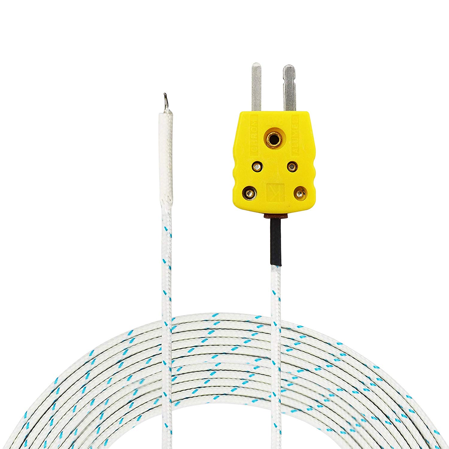

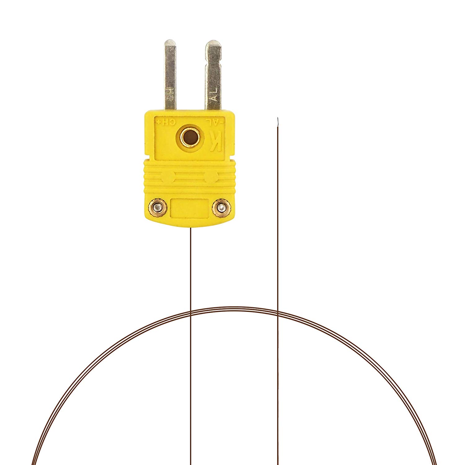

Термопары тоже разные бывают, с разной толщиной и типом оплетки.
Вот на 400 Цельсия:
А вот на 200 Цельсия, тут вообще проволочка тонюююсенькая:

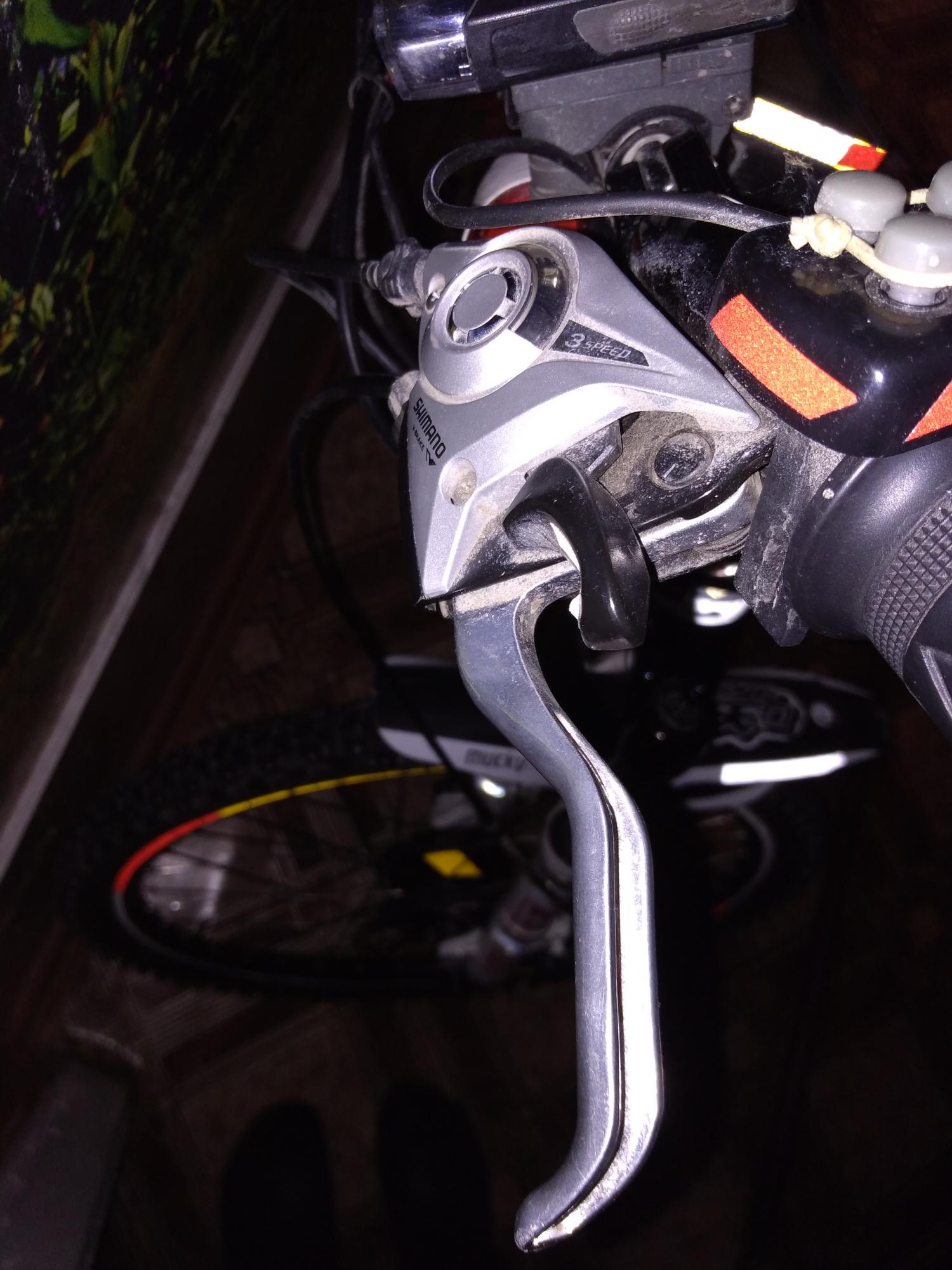

Я тут решил в ли-форсе сделать небольшой заказ (хрен с ним - уговорили: поставлю я ПАС для пробы) , купив удлиняющий кабель на джульетах 3пин (ПАС у меня запаралеллен в контроллерах), и припаяю его к к старому ПАСу, который у меня с 15года дома без дела сидит. Там 5 магнитиков, ежели что: хрен его знает, почему количество этих магнитиков везде разное.
Идём дальше: за одним думаю и ручки тормоза взять (хотя это тоже наполовину хрень), а то болтаются два провода за зря.
Но тут, у меня вопрос: у меня моноблоки, а не раздельно ручки тормоза и манетки.
Можно ли просто заменить эту ручку, сняв её с моих моноблоков, и поставить новые?
Кто что скажет? Заказывать буду или сегодня ночером или,скорее, завтра утром, так как с Томском разница по времени 4часа.
newsky526
Цитата: Олег Седой от 18 Фев. 2019 в 18:31Можно ли просто заменить эту ручку, сняв её с моих моноблоков, и поставить новые?
Нет не получится. Для этого продаются герконы с магнитами.
