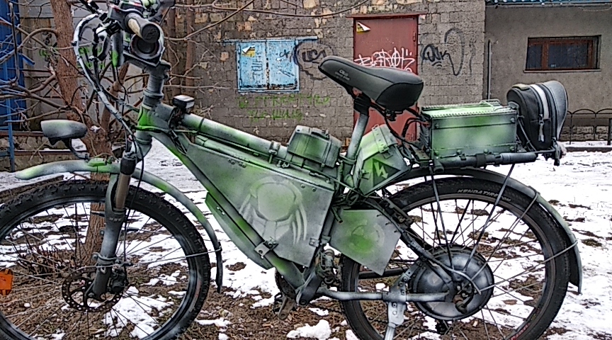

BSV
Если что. Это мой колхоз, на сегодняшний момент

Цитата: Олег Седой от 27 Фев. 2019 в 15:16
Чё то больше на мопед похоже 😉!!! И сколько весит, если не секрет? Гаишники не докапываются?
Не трогают. Весть много. Около 50... Так что вопрос лёгкого мотора у меня не стоит
LeoDron
Зато у вилки стоит  ;-)
BSV
То что мертво умереть не может )))
