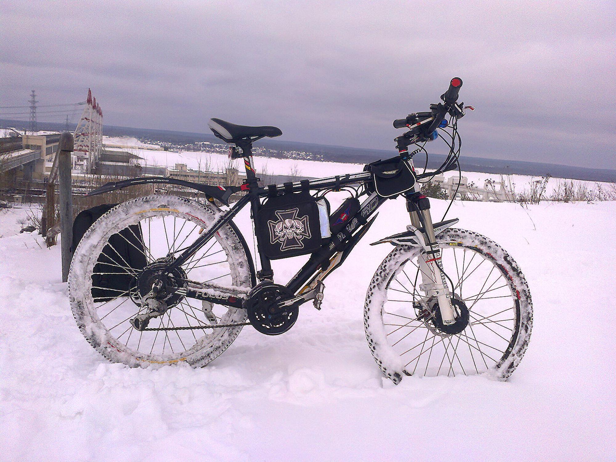

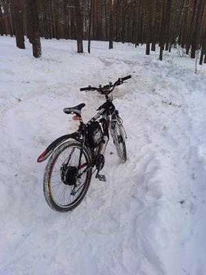

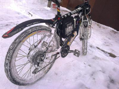

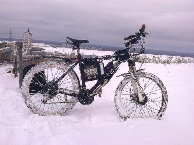

Олег Седой
Вот я сегодня проводил тест-драйв по глубокому снегу и сугробам и которых у нас видимо-невидимо в этом году.
Просто ноги поднял и так ехал. Движков даже видать не было почти.
Таким я ещё за 4 зимы не приезжал домой!
Но зато всё проверил на практике, а не лёжа на диване, делая расчеты и построения графиков.
Вывод: ничего не может остановить этого зверя!
P.S. Теперь правда весь вечер буду вел отдраивать, но это уже неважно.

Цитата: Олег Седой от 04 Март 2019 в 17:35Вот я сегодня проводил тест-драйв по глубокому снегу и сугробам и которых у нас видимо-невидимо в этом году.
Преимущества 2х2 очень хорошо видны именно на бездорожье, таком, как снег. Но то, что его можно сделать ещё лучше, понимаешь только на сухом асфальте. Так что у тебя все ещё впереди. А графики строил и буду строить  :-P
Подходы разные бывают, подходы разные нужны  :-)
