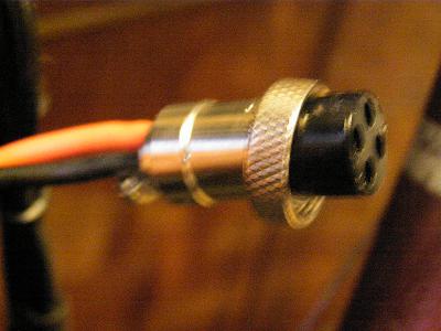

а можно поконкретнее, какие провода меняли? у меня также напруга проседает, хз толи аккумы толи из за проводки, но заменил почти все провода на дубовые 3 квадрата, кудаж больше ещё?
У меня кабели на разъёмах джульет (3, 5, 7,8,9 пин). Но вот от АКБ стоковые провода шли такие, что один ужас! Заменил их на 12AWG , которые купил на ли-форсе - 115рублей 1метр, и всё стало нормально. А то тоже просадка была. Просто кошмар, сколько полезной энергии ушло в нагрев!

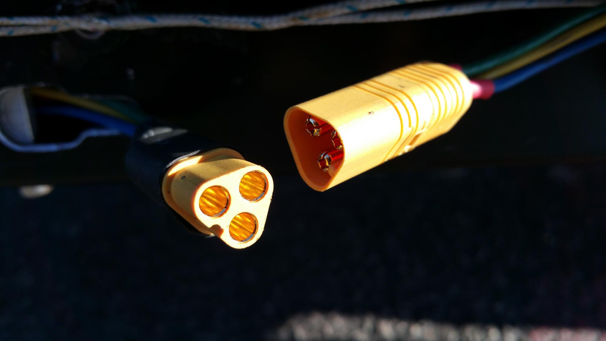

Чайнег
Цитата: russstand от 14 Март 2019 в 00:01
у меня так фазные дымили у контроллера, надо менять эти детские разъёмы-писюльки на XT60, а всё лень... ох уж эта лень
У меня штатные "бананы" потемнели (правда, я около океана много ездил, соленый воздух съедает все), заменил на МТ60:

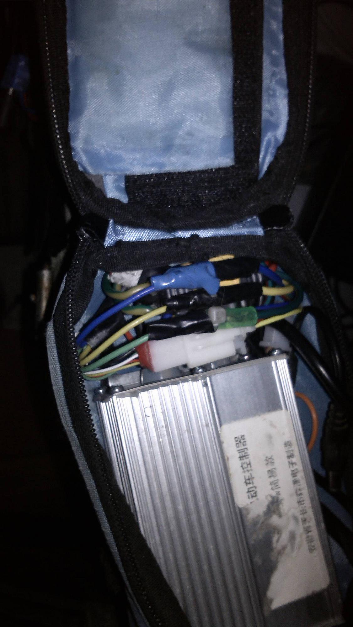

куча проводки, всё тяпляп, вот и 3v проседания, ну не должны же хедвеи так проседать от 15 ампер
LeoDron
[user]russstand[/user], МТ60 хороши, но в гайку не проходят.
И с хилыми фазными проку от них не много. Лежит у меня 25 м китайского провода маркированного как AWG 14. Сопротивление 22 мОм/м вместо 8 стандартных  O_O.

newsky526
Цитата: LeoDron от 14 Март 2019 в 00:22МТ60 хороши, но в гайку не проходят
А гайку , надо до пайки разъёма , на провода продевать. У меня ,90А фазного выставлено, и ничего.  B-)

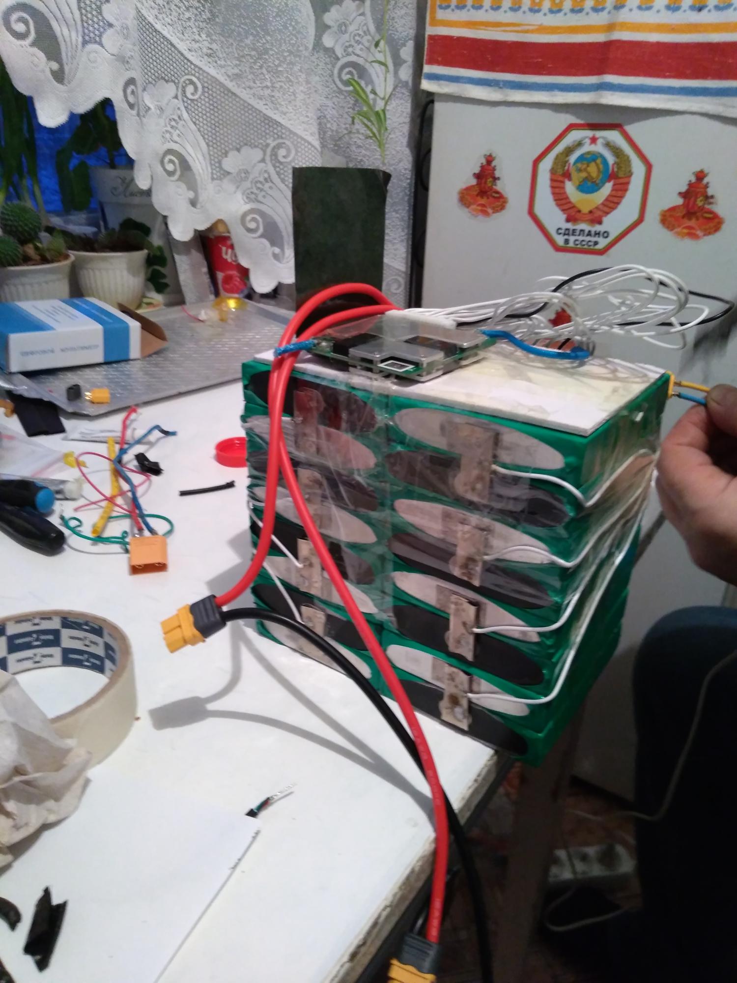

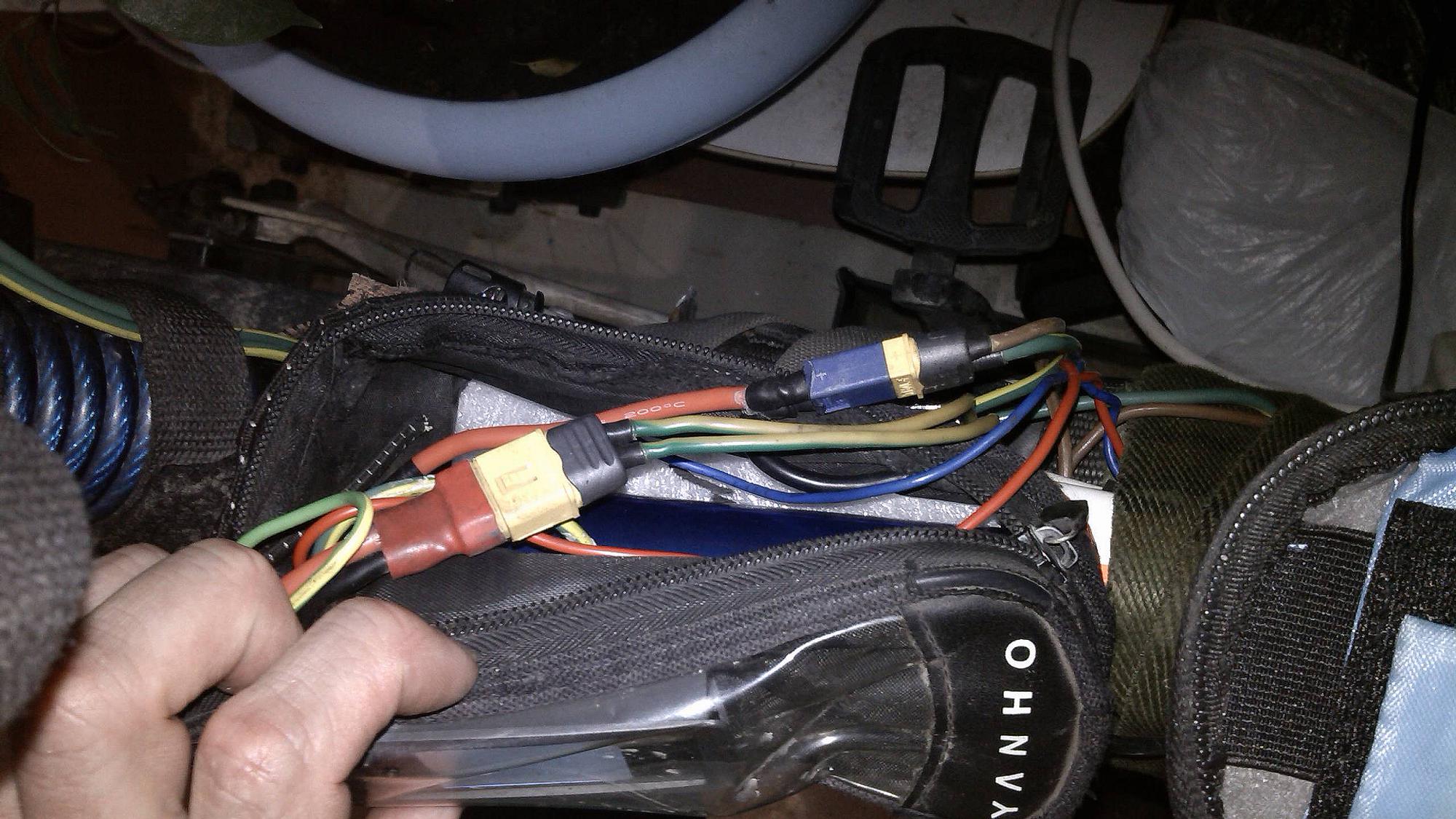

Олег Седой
#3378

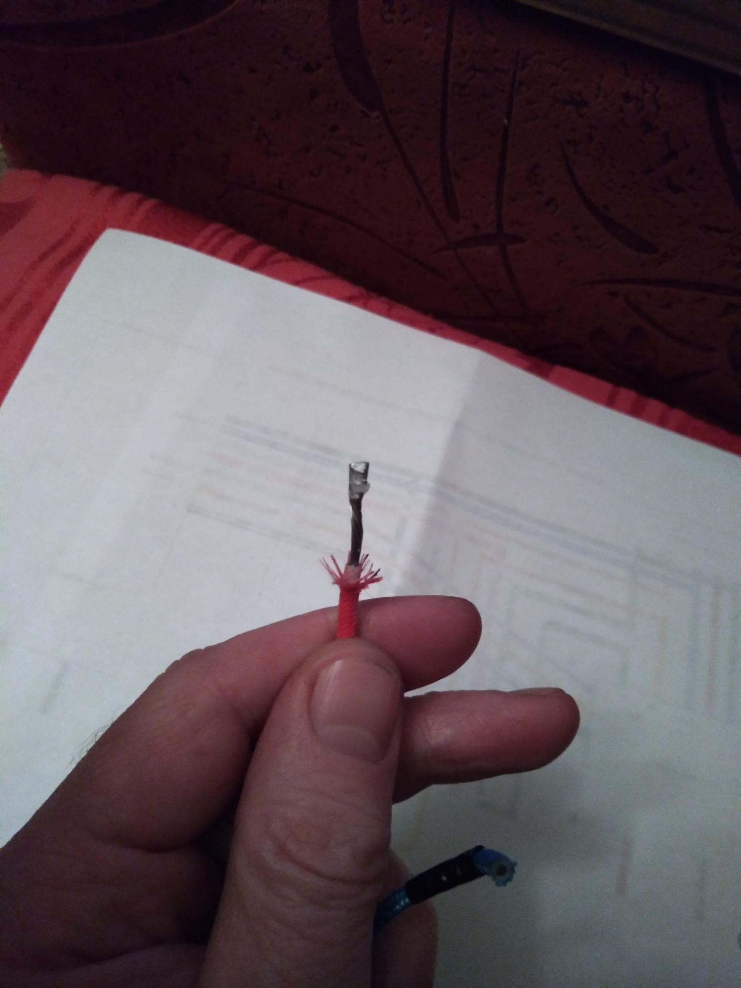

Дружище, побори лень и замени провода не мешкая.
Вот посмотри какой ужас шёл от АКБ - красно-синий провод! И я так ездил больше года и тоже думал, что успеется. И ещё удивлялся, почему это лиферо (25*50а) просаживался 😉 на 500вватнике редукторнике при контроллере 48в 20а!
Вот заменил на силиконовые 12AWG и всё стало на свои места.
И между прочим этот провод на ли-форсе стоит дешевле, чем на Али, что удивительно !
Вот на первом фото - новые провода (ужас лежит слева от АКБ, хотя я разъёмы заменил сразу же на ХТ 90, так как в стоке шли на 10а 😂, которые и благополучно расплавились в первую же поездку !!!: специально проверил, сколько они выдержат - продержались 4км!)
А на втором фото этот ужас и хрень я в руках держу.

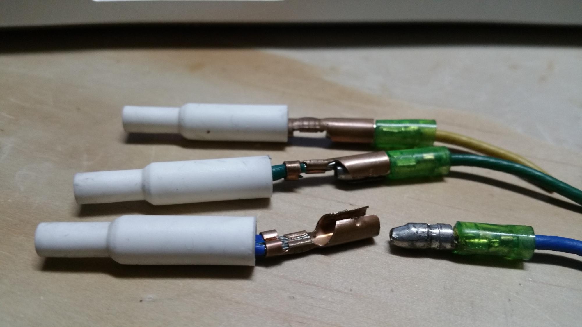

Шмель
Ёк-макарёк! Так может у меня из за этих "бананов", в конце сентября мой редкуторник передний перестал тянуть, отключаясь уже на 19-ом километре пути, вместо того что бы пробегать на АКБ 12ah свои положенные 40 км в комбинированном режиме летом? А я то грешил что литий-ион боится похолодания и нежелает работать при +6-8С в полную силу...
Где, говорите эти МТ-60 или ХТ-60 продаются?
Шмель

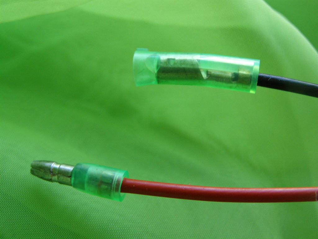

На передний привод у меня в АКБ вставляется вот такой штекер, провода, написано на них, 14AGW
а приходит на контроллер вот такой бананчик
LeoDron
[user]Шмель[/user], я такой штекер поменял на ХТ. У них обычно только два пина распаяны. Можно распаять на четыре, если не хочешь другой ставить. «Бананы», в общем, не плохие контакты, но их нужно до конца всовывать и так, чтобы и изоляция одна в другую надежно входила.
