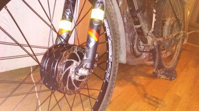

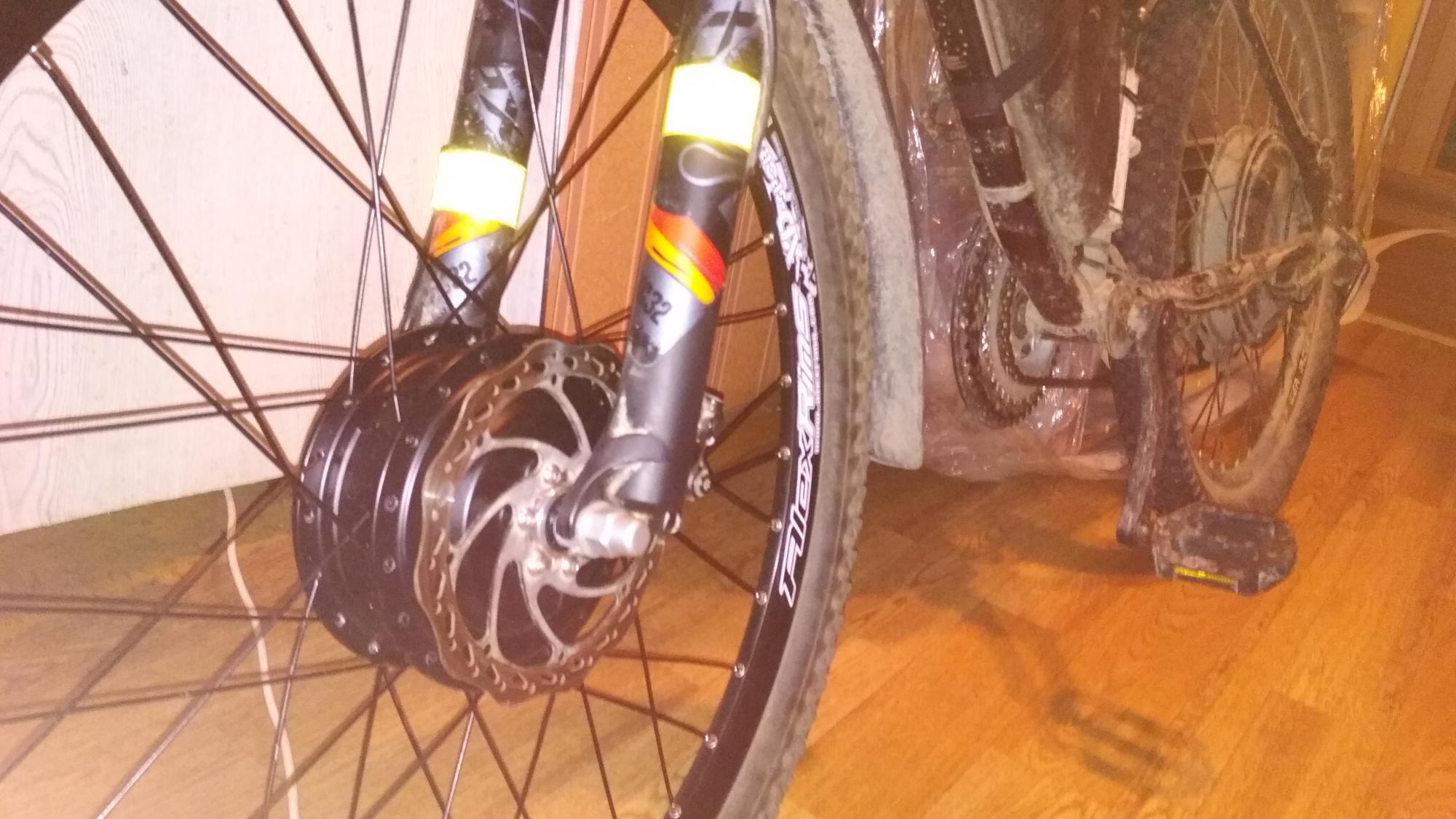

Цитата: TRO от 17 Март 2019 в 15:03
Думаю тут дело не столько в функционале (он за такую цену просто обязан быть), а в пределе прочности.
Я и написал, что хорошая торсионная жесткость. Понятное дело, что помимо настройки, вилка должна быть прочной. Смею заверить коллег, что эти вилки проверены временем
и за относительно небольшие деньги (я на маниту полгода копил) подарят вам радость от езды и безопасность на дорогах! А электоровел скажет вам только спасибо, так как снизится нагрузка на переднее колесо, рулевой стакан, раму в целом.

Цитата: Олег Седой от 17 Март 2019 в 17:53И фото на картинке теперь поменяй
Обязательно, на том же фоне сфоткаю
BSV
Заказываю вилку ZOOM 620 DH - знаю что это далеко не эталон качества. Но финансовый вопрос стоит остро. Во всяком случае я полагаю что это будет намного лучше чем тот мусор который установлен у меня на данный момент.
Увы вилка рок шок и.т.д. для меня слишком дорого.
xBLACKx
Цитата: Олег Седой от 17 Март 2019 в 17:53А вот кстати и вилка у товарища рок шокс ХС32
Это китайская воздушная подделка за пятак. Кстати вилка прекрасна за эту цену с пружинный не сравнить.
