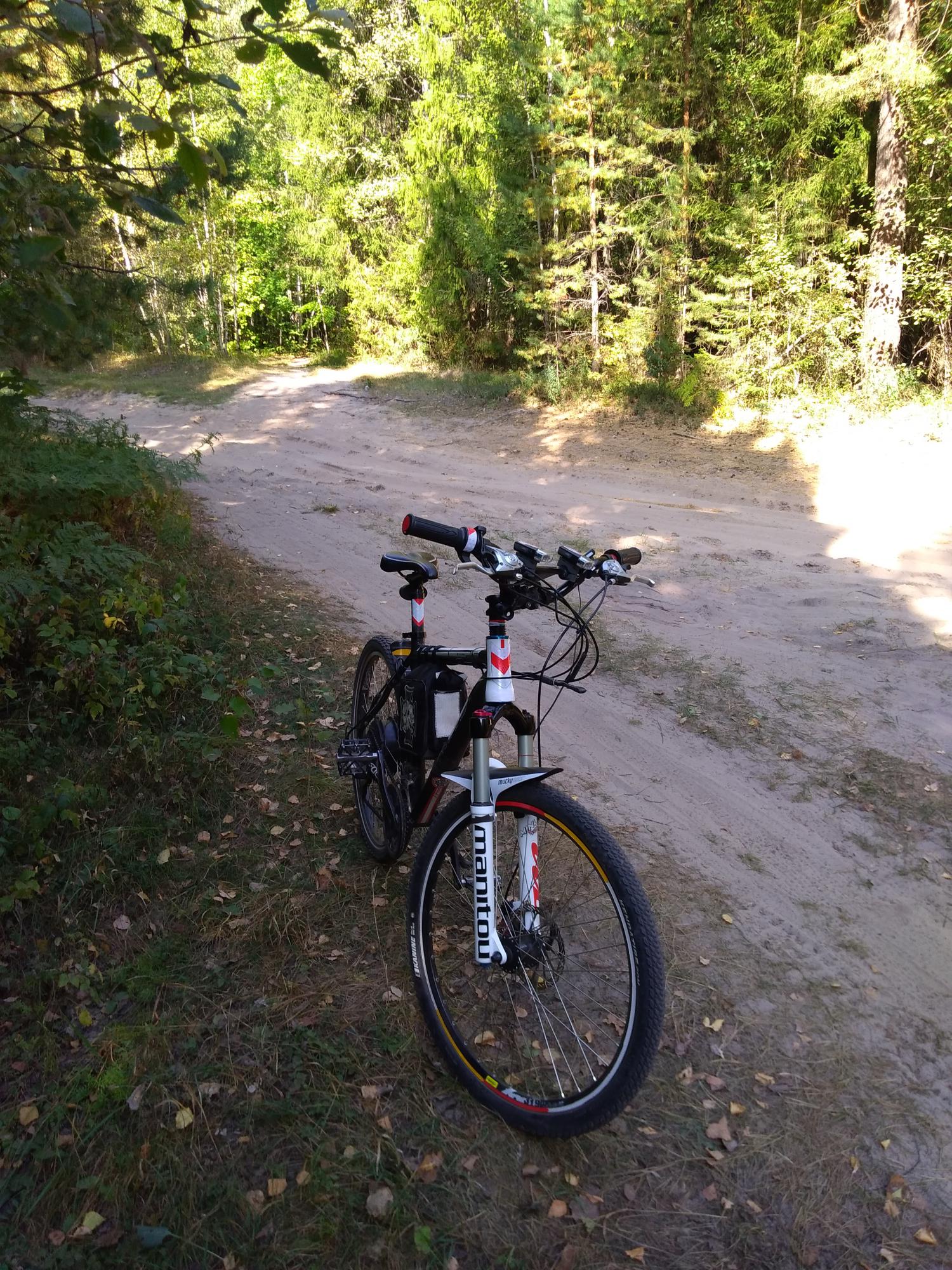

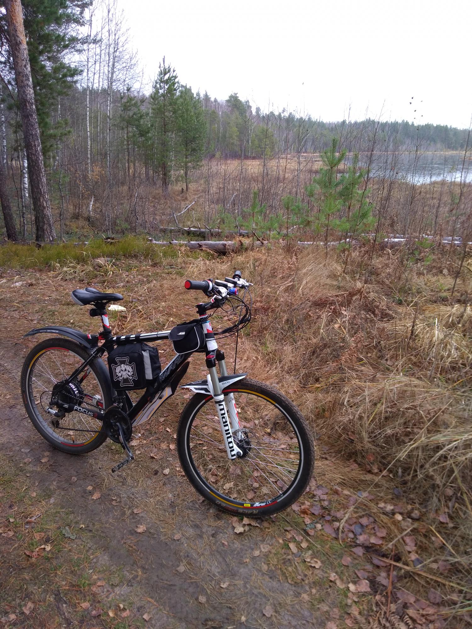

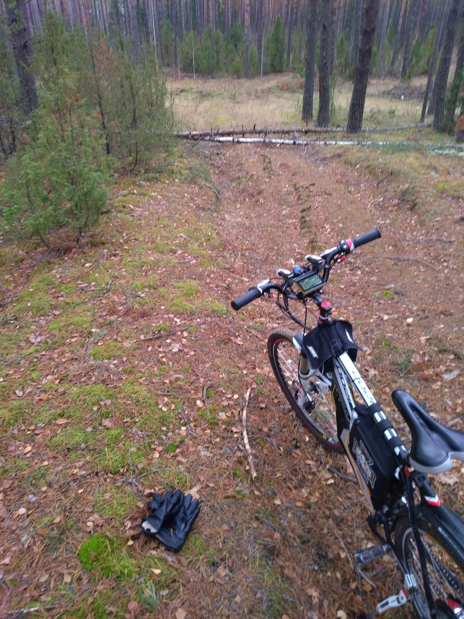

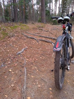

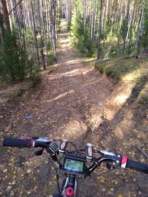

50% по лесу я просто кручу педали: тут не до разгона, а вообще лишь бы как-то проехать. И потом есть один нюанс : вот сегодня ты проехал нормально, а завтра на этом месте могут быть повалены деревья! И всё - приехали! Со всеми вытекающими отсюда последствиями 😂
А так как в лесу одни подъёмы и спуски, то получается, как в песне:" Вот новый поворот! Что он нам несёт : пропасть или взлет! И не разберешь, пока не повернешь за поворот...."!!! А пару раз было уже поздно разбираться - долго летел и матерился 😁!!!
С помощью мотора я езжу, где ходят лесовозы - один чистый песок и вот тут мне и нужен двуконфиг, так как передок зарывается и всё!
Надо побывать в тайге, а потом уж говорить про железную логику! Тут вообще думаешь, как оттуда выбраться. Зато интересно - каждый день новые маршруты и куда они меня приведут, я никогда не знаю!
Вот на первом и предпоследнем фото, как раз дорога, по которой ходят лесовозы - чистый песок, а его толщина исчисляется метрами. Твой кареточник,  при всем уважении, хрен поможет : придётся слезать и пешком идти.
Везде песок, сцуко!
