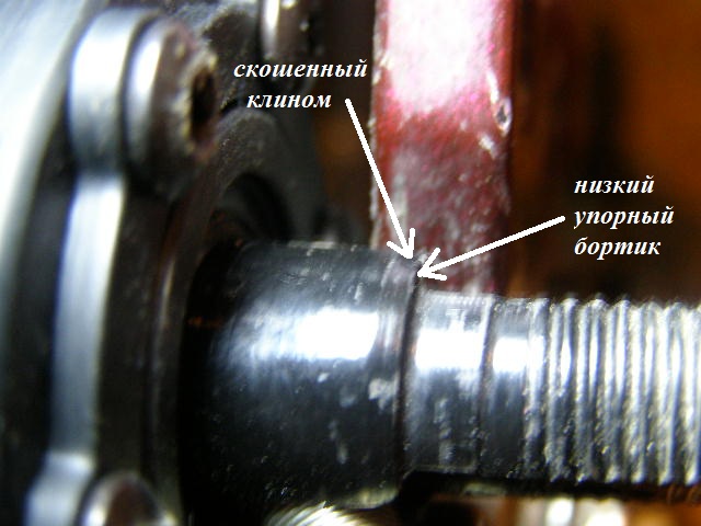

Большое - 17" обод, а мне надо 12" диаметр обода (ISO305).
А кто-нибудь знает, раздвинуть 150мм на стальной раме до 160мм можно, не повредив ее? Вроде бы всего 5мм с каждой стороны, не так уж и много...
Сильно зависит от материала, конструкции, длины перьев и их профиля. Важнее знать относительную деформацию в %, чем абсолютную в 10мм.
Шмель
Цитата: russstand от 26 Март 2019 в 23:32
сталь есесно раздвигается, а люмишка ломается :(
Вставил задний привод.. рама алюминивая. МК не вставлялся, помучавшись, кое как вставил, перья раздвинулись на 5-6 мм. Задавал тут вопрос об этом, несколько человек отписались что ни чего страшного... Не знаю.. деваться то некуда, пока не ездил, вел стоит в комнате, ждёт стаяния снега на дорогах. Посматриваю на раму.. вроде ни каких изменений, но это же без нагрузки и тряски, стои и стоит себе..

на заднем МК втулки на оси, их подрежте и всё войдёт в раму без "растопыривания"  тока вместо трещётки на 7 надо поставить фривил, он в два раза уже
Цитата: Чайнег от 28 Март 2019 в 08:04
Представьте - чувак на моноколесе внутри зорба шпарит по озеру!
На веле-то сдувает, тут вообще унесёт лёгким ветерком :) Да и пыли-грязи мгновенно наберёт на себя.
Шмель
Как их подрезать то?, нужно вытаскивать ось и на токарном с обеих строн...
Трещётка у меня на 5 скоростей, не мешает...
Изнутри обязательно шайба должна стоять. А то ось быстро перья пожуёт, дропы порвёт, и раму на мусорку :~-(
Шмель
Цитата: LeoDron от 28 Март 2019 в 17:40
Изнутри обязательно шайба должна стоять. А то ось быстро перья пожуёт, дропы раздвинет, и раму на мусорку :~-(
Стоят шайбы, с двух сторон по шайбе, что увеличило, естественно, развод перьев в разные стороны.
