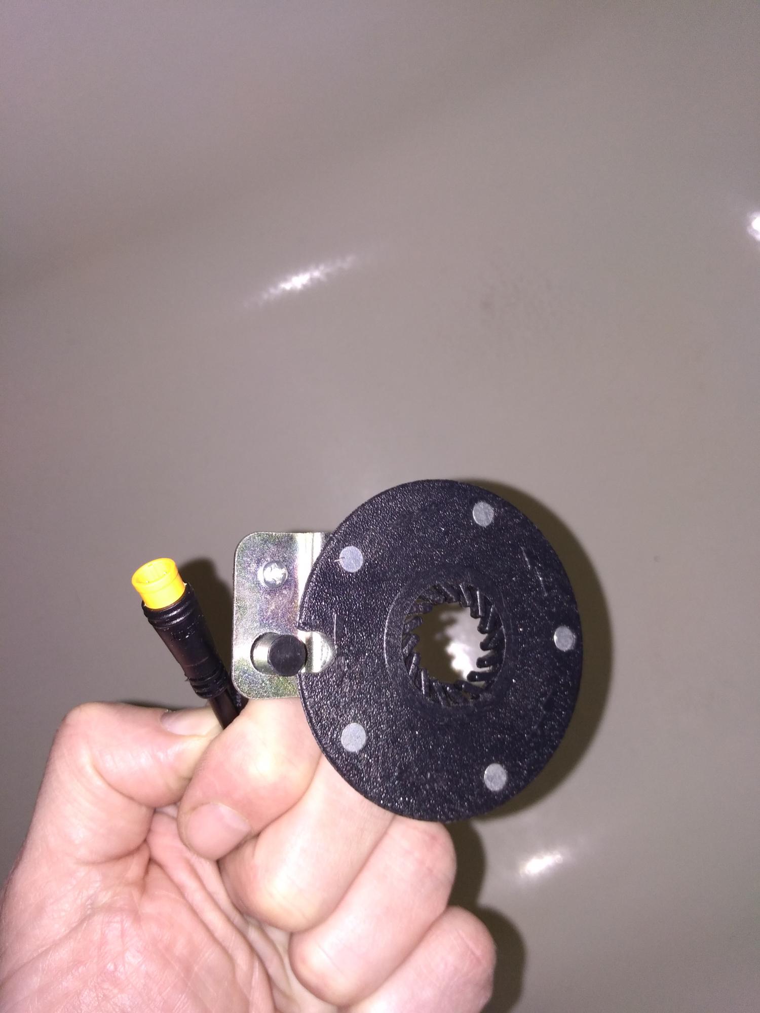

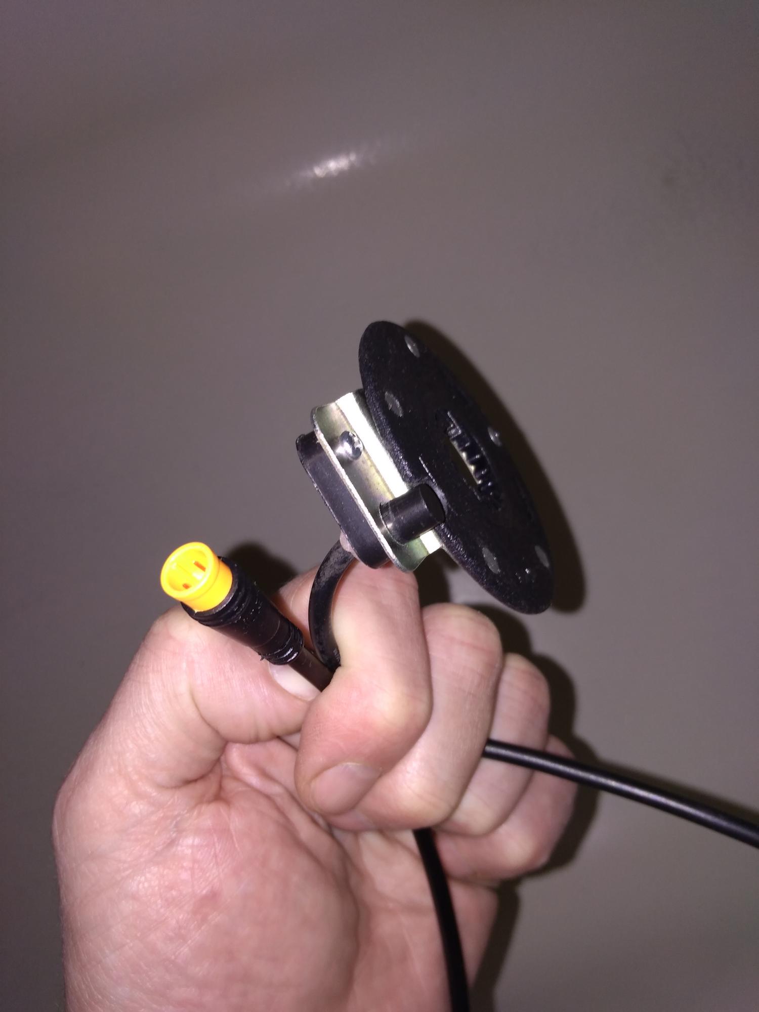

Только я вот чего боюсь: ПАС то у меня какой-то доисторический , и как он будет работать с ли-форсовскими контроллерами (и будет ли работать вообще), мне пока неясно.

Где-то в LCD чустительность ПАС устанавливается (в зависимости от количества магнитов). Пять магнитов вроде не много, у меня восемь, бывает 12. Я бы посоветовал (если легко достаются) по одному магниты достать и на суперклей поставить. А то имеют свойство выпадать.
satell
У Олега в ПАСе похоже  не 5, а десять магнитов в пластине, просто остальные пять запрессованы с другой стороны (мой также выглядит). Чувствительность ПАС-ассистента настраивается установкой параметра С1=02

Да и твои пять магнитов, это вот те самые белые кругляши, что на твоём фото? А 12 магнитов - значит их двенадцать?

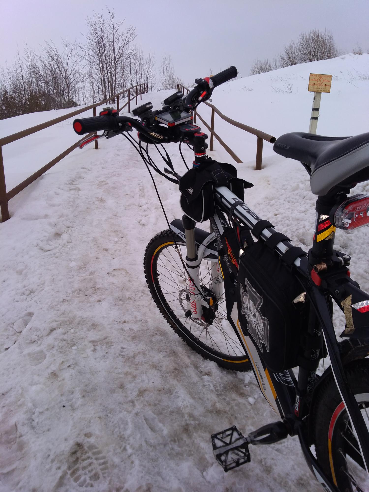

Блин, у меня засада!
Короче, понадобилась мне сегодня во время поездки функция пешеход 6км/ч, ну и нажал, как обычно на пульте нижнюю кнопку, а вел как рванет: чуть не навернулся на крутом подъеме на снегу и я и вел!
Ладно, забрался наверх с помощью ручки газа. Попробовал на весу опять нажать на эту кнопку, а движки работают на полную катушку, как будто ручку газа до конца выкрутил.
Это что ещё за хрень, спрашивается!??? Раньше с LCD3 такого не случалось! Неохота такую полезную функцию терять.
Что скажет уважаемое электросообщество!
LeoDron
Цитата: Олег Седой от 29 Март 2019 в 18:48Неохота такую полезную функцию терять
Функция полезная, но ее реализация на контроллере без толкового контроллера вызывает сомнения. Потестил ее на ровной поверхности - вроде работает. На пересеченке - а ну ее нафиг. А по лестнице - даже пробывать не буду  :pardon:
Добавлено 29 Март 2019 в 19:13
[user]Олег Седой[/user], у тебя датчик скорости внешний или в по холлам мотора скорость меряет? Хотя без большой разницы. Представь, с какой точностью контроллер может низкую скорость определять при движении с нулевой
Олег Седой
#3557
Добавлено 29 Мар 2019 в 19:13
Движки ли-форсовские со встроенным датчиком скорости. Да у меня всё нормально было почти полтора года, как поставил LCD3 : и с одним движком и с двумя.
И вот на этом подъёме чуть не улетел.
Летом то я наверх и с одним движком забираюсь, а сейчас вообще лишь бы как-нибудь забраться : у меня ещё рюкзак с 15кг за плечами. А сейчас ещё снег очень рыхлый и скользкий.
До вчерашнего дня у меня при ассисте 0, работал только передний движок, а задний подключался при ассисте 1-5, и тогда работали оба движка. Теперь при 0 движки молчат и работают, как положено при 1-5.
Вот может из-за этого что-то произошло или в контроллерах или в LCD3?
