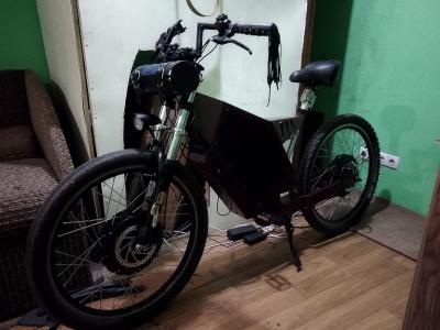

BSV
Перебрал все по винтикам, и установил на новую базу.
Так что теперь полноценный байк. Хотя остаётся вопрос нужны ли усилители дропаутов, если на вилке они стальные
Z.A.B.
[user]BSV[/user], да нужны,моторчик то не маленький...

BSV
Цитата: Олег Седой от 31 Март 2019 в 05:49
А что за обода теперь стоят?
А поводу усиления дропаутов: одно ДТП уже было, а нужно ли второе?!
А за переделку вела - респект и уважуха!
Просто очень широкие штаны, и усилители не помещаются )))) обода не на много лучше тех что были.... Выбор увы очень не большой.... Но поставил очень широкую даунхильную резину. И жёсткую (почти мото)

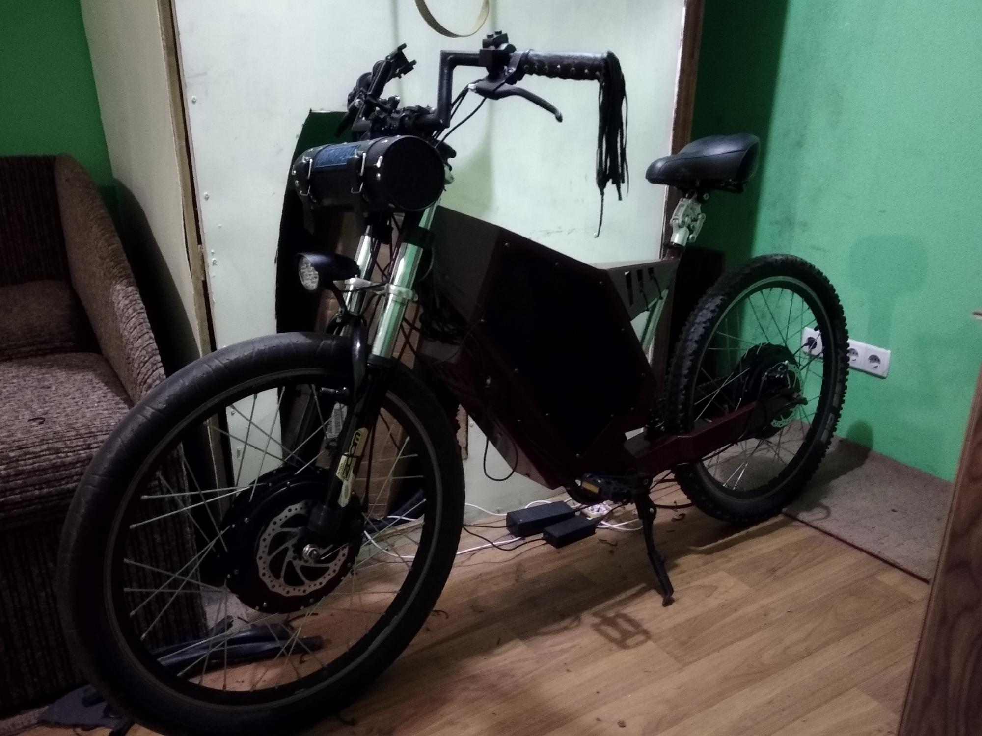

Всем привет!
Решил я поменять свой задний мотор 350 ватт 10Т на 500 ватт 10Т (на 28 дюймах).
Причина - облегчить тепловой режим работы моторов, так как у нас очень знойное лето.
Итоговая конфигурация будет:  Редукторные моторы. Перед - XOFO XF-F(D) 350Вт 14T, задний - XOFO XF-V 500Вт 10T. АКБ - 48В 26 А*ч (50А). Контроллеры - два одинаковых на 20 ампер.
ИМХО оптимальное сочетание (14Т и 10Т) по тяге "на низах" и высокой максимальной скорости, что успешно подтверждено на двух 350-ти ваттных моторах
