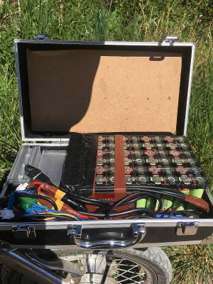

LeoDron
#3628
Фото моего колхоза (в процессе эволюции):
Вторая батарея на 10 Ач на руле.
Батарея (элементы Panasonic PF и Sanyo UR18650NSX)  и БМС (45А) при среднем потреблении  600-800 Вт совсем не греются. Контроллеры (14 А мах) до 50-60 градусов. Буду ставить принудительное охлаждение с термовыключателями на 40С - пару 60 мм куллеров возле БМС (будут продувать холодный воздух через батарею на контроллеры).  Питание и холлы моторов переделываю под джульетты. Прямо сейчас начинаю.  После полной доработки, этот бокс будет мигрировать, при необходимости, на полноразмерный двухподвес, и в перспективе на самокат  :-)
А то для 16 дюймов доступных и неизведанных мест в округе уже не осталось :~-(
satell
Цитата: LeoDron от 20 Апр. 2019 в 16:23Буду ставить принудительное охлаждение с термовыключателями на 40С - пару 60 мм куллеров возле БМС (будут продувать холодный воздух через батарею на контроллеры).
У меня реализована такая система. Эффективно получилось.

Олег Седой
Охренеть! Это чё, прямо в дипломате и возишь?
А 16дюймов давно пора было оставить прозапас (слишком привязан к асфальту) и забацать что-нибудь посерьезнее для пересеченки и неизведанных дорог.
Поддерживаем такое благое начинание!

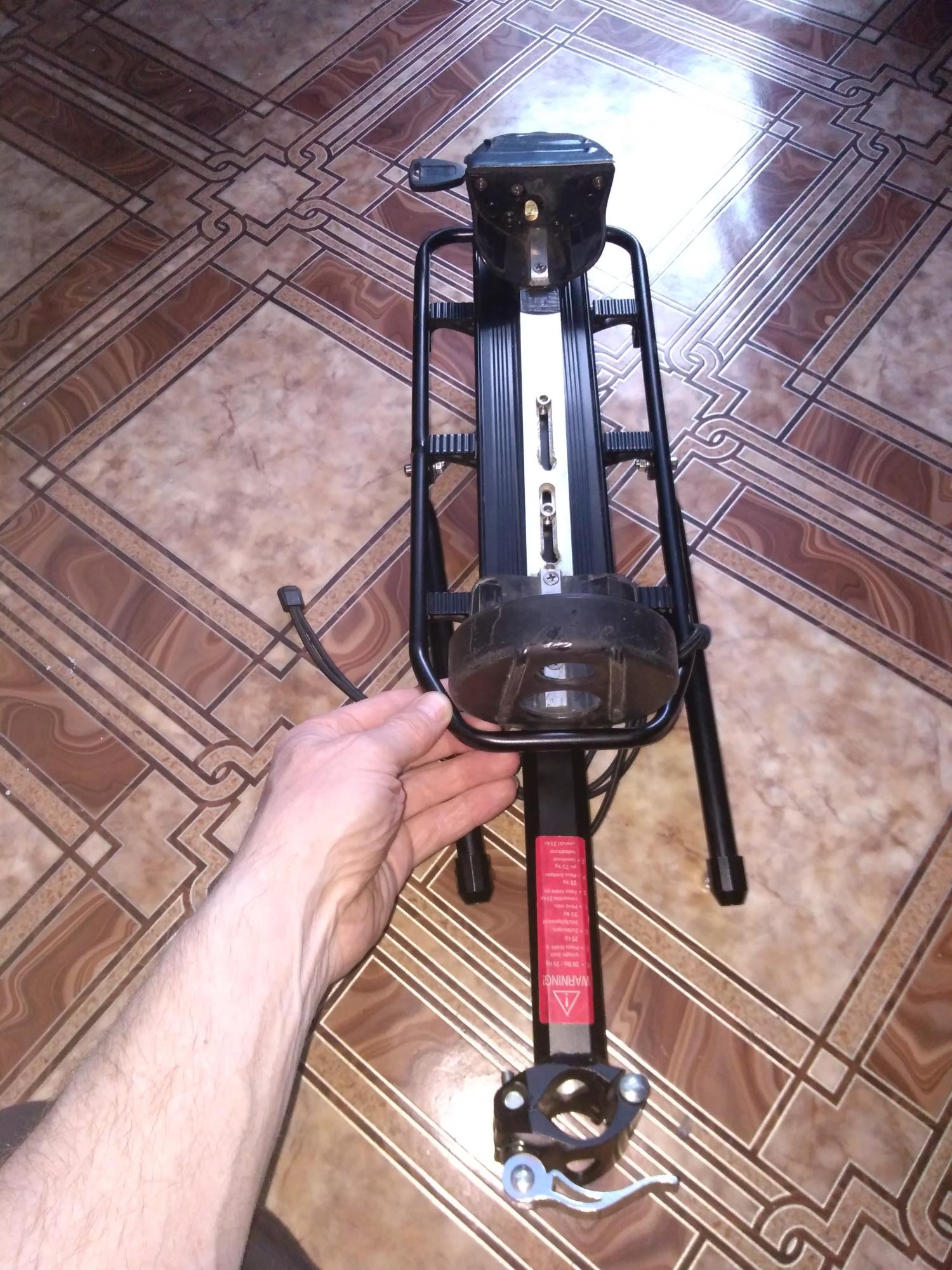

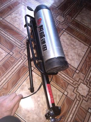

Олег Седой
Вот присобачил литий бутылку на новый багажник и завтра хочу наконец-то испытать его в деле, подсоединив к переднему 350вватнику.
Ну а задний 500вватник, само собой, останется с лифером.
Перетекания химии после некоторых доработок не должно быть.
Но я всё привык испытывать на практике и убедиться воочию: как это будет работать, когда литий начнёт обратный отсчет по напруге и как это скажется на общем вращении мотор колёс?🤔
Чайнег
Выглядит, как боеголовка или ПТУРС какой. Ее бы на перед поставить, наконечником вперед, будет выглядеть очень сурово - "вооружен и опасен!"
Если емкости батарей соразмерны потреблению каждого мотора, то может быть, просто дать каждому мотору свою отдельную батарею? Тогда и не будет конфликта разных разрядных характеристик.
Олег Седой
Так у каждого движка и будет свой аккумулятор: у переднего 350вватника - литий бутылка 48в 12а/ч, а у заднего 500вватника - лиферо 48в 12а/ч.
Жалко, что их нельзя в параллель пустить - так было бы лучше. Но в принципе пусть будет каждому мотору свой АКБ.
Завтра испытаю. Интересно, что дисплей и кулометр покажут. Хотя данные пойдут только с заднего 500вватника (именно к нему и подсоединен LCD3 ), а кулометр подсоединен к лиферу.
В общем, будем смотреть.

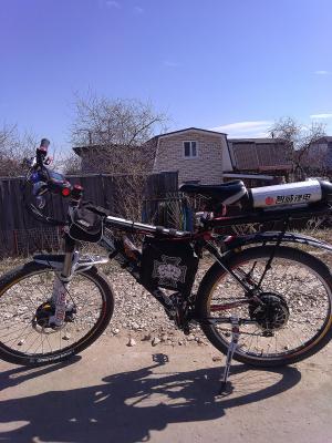

Олег Седой
#3635
Действительно, выглядит, как боеголовка и даже, как будто взади вела вставили турбо-реактивный двигатель.😁
Испытания прошли на ура!
2 АКБ - это мощная хрень!
Проехал 50км, причём только на ассисте, ручке газа и круизе, расход - 30%, а 70% ещё осталось.
Движки работают, как и с одним АКБ, синхронно и четко.
Я доволен.😀
Вывод: АКБ с разной химией можно спокойно подключать к к каждому движку по отдельности.
Асинхронности нет. Скорость 52-55км/ч в лёгкую.
