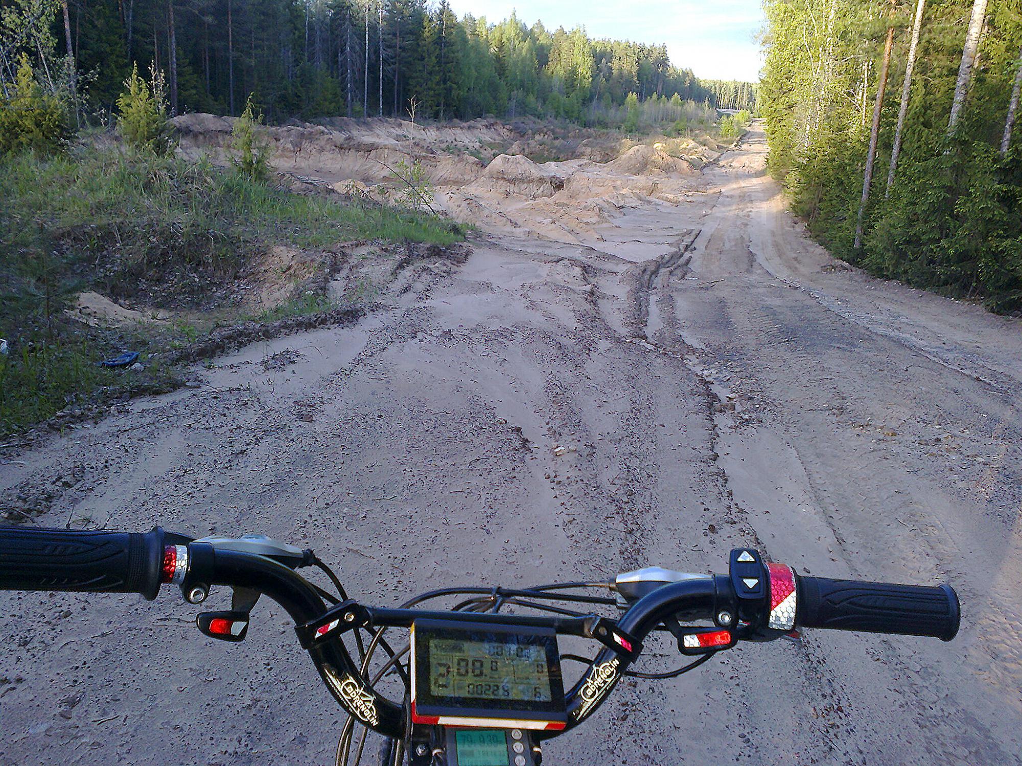

Вангую. Расход для моих аккумуляторов аналогичен. И по мощности на ассисте 1,2,3 всё сходится, но только по асфальту. Хотя замер и был именно по асфальту .
Я сегодня по песку (80% всей поездки) проехал 70км, заряда осталось 30%. Движки поработали на славу!
По такому песку способен проехать только двуконфиг!
