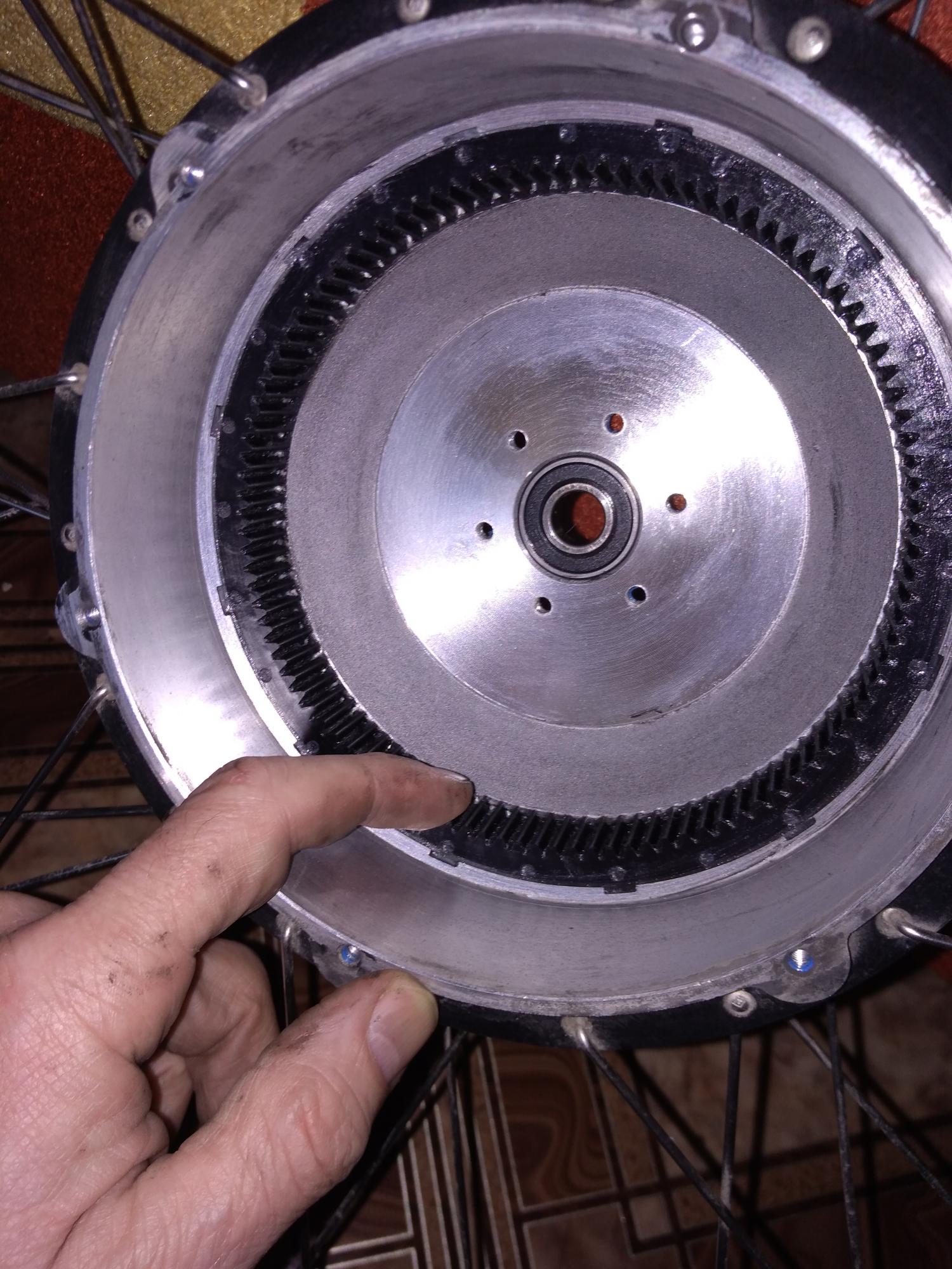

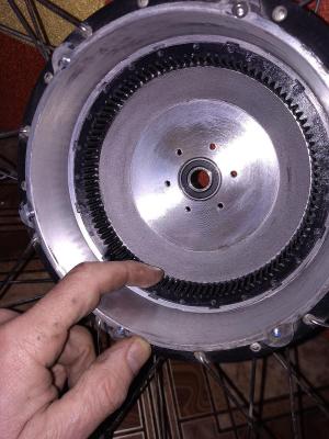

Щас вообще Xofo моторы стоит брать? А то говорят качество упало, вон у человека пластмассовая планетарная шестерня, если так, то такой мотор не хотелось бы брать. Люди у вас в 350w Xofo моторах тоже пластмасса? выкладываю его фотку
LeoDron
[user]Alexey123[/user] по этим моторам где-то тема есть, лучше там спросить. Эта тема о двухмоторных конфигурациях.
