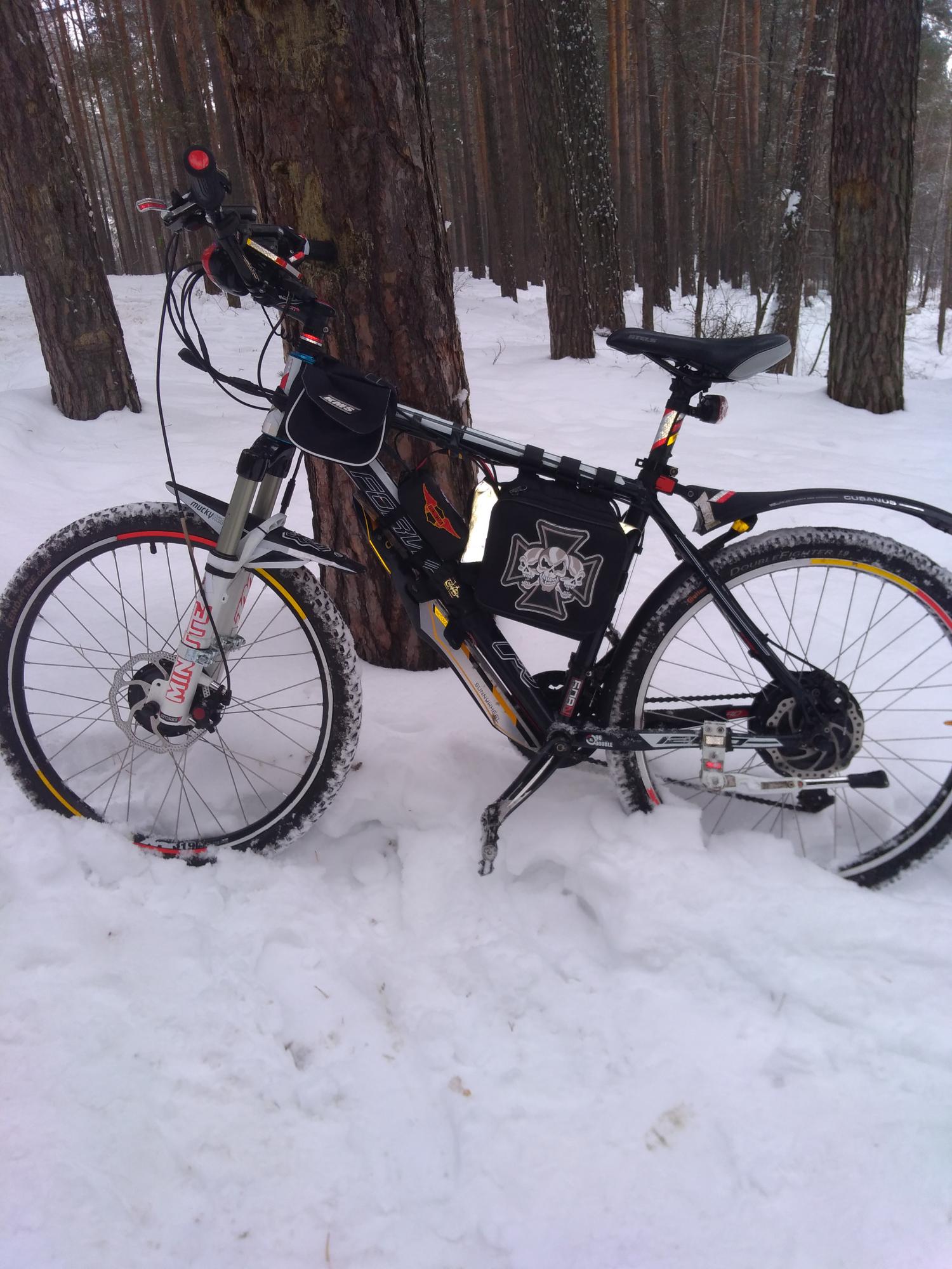

Zemeces
#3710
Цитата: LeoDron от 24 Апр. 2019 в 20:46Например хочу я покататься на новом конфиге 2х2  satell, но в реале не скоро получится. Предлагаю загнать наши конфиги в канадский симулятор, как у меня в ссылке. Если нужна помощь - тема Шмеля ссылка
обсудим и помогу, чем смогу. Со временем, симуляции для  наших конфигов я в первое сообщение темы  вынесу. Каждый сможет в симуляторе на конфиге камрадов «покататься». Сравнить со своим, «почувствовать» разницу при переходе с моно на полный привод и тд.
Не вижу особого смысла долго вкуривать в конфиги. И вот почему -конфиг не учитывает одной такой маалюсенькой детали как поведение велосипеда на дорорге.
У меня стоит спереди редукторный 350Вт а на заднем  ДД 1200Вт (хардтейл). Такая связка очень сильно отличается по поведению от, например, двух одинаковых моторов. Лёгкий редукторный мотор на переднем колесе не убивает работу вилки так как неподресоренная масса минимальна из всех возможных вариантов, что так же положительно сказывается на живучести переднего обода, но при этом он отлично дёргает со старта и горку, помогая в самый трудный для ДД момент. Основную же работу по набору и поддержанию максимальной скорости выполняет задний мотор и как бонус он участвует в рекуперативном торможении что здорово сказывается на ресурсе колодок и стабильности торможения со скорости 55км/ч даже по мокрому асфальту. Передний слабый редукторный мотор так же вытянет морду вела в горку по скользкому грунту и не даст заднему мотору закинуть вел в занос и сам рвать руль не будет -что ещё нужно для комфорта?
Калькулятор об этом не поведает, ну разве что можно понять что стартовать на такой связке будет и в правду легче чем с чистым ДД.
В этой ветке можно проследить через какие перепетии прошёл форумчанин BSV -сначала у него был хардтейл на двух 600Вт ДД 48Вт. Этот вел ехал максимум 40Км/ч. Разбил два обода в яме (вилка не смогла спасти передний обод, задний ваще вхлам), Потом приобрёл двухподвесную пространственную раму, вилку ZOOM. Какое-то время катался далее на полном приводе но потом снял передний мотор с мотивировкой что только на одном заднем наконец-то начала работать вилка. Такие дела...
Вел 2х2, Inmo V10, KS-S18

Zemeces
#3712
Цитата: LeoDron от 28 Авг. 2019 в 08:57А информаци для сравнения  и анализа нет.
Может и так. Но мне этот калькулятор помог только в общих чертах. Моторов на момент покупки своих я в нём не нашёл. Взял просто подходящие по характереистикам -а что за характеристики? Мощность и максимальная скорость которую обещал магазин -в принципе сколько обещали столько вел и поехал так как за максималку отвечает только задний мотор. Только вот на 50 позвоночник в трусы сыпался пока подседельный штырь не поставил, да и вилку вперёд пришлось воздушную ставить так как на эластомере страшновато было.
Но вот что было реально сложно понять да и сейчас не очень понятно так это какое требуется соотношение мощности перед/зад для комфортной езды. Опыт показал что 350Вт редукторный спереди и 1200Вт ДД на задке не плохое решение, перед не рвёт при старте и вроде как всё нормально. Но вот что делать если на зад поставить к примеру 3кВт ДД или 1кВт редукторный -хватит ли помощи 350Вт спереди? А если не хватит то что тогда ставить или раскачивать 350Вт до киловатта мощности (а раскачать можно так при схеме 2Х2 мотор в пиковых нагрузках будет работать меньшее количество времени -старт с места происходит мгновенно).
Или вот ещё такой редкий случай. Если в лесу требуется сопровождать пешехода с его же скоростью то 1200 Вт на задке оказалось многовато, приходится лезть в меню и ограничивать мощность на заднем моторе. Либо нужно было заранее озаботится и установить трёхпозиционные переключатели мощности для обоих моторов (у меня только для переднего)
Вообщем больше интересны реальные отзывы по поведению живых связок моторов. Например, если строить полноприводный двухподвес то что в него пихать Миддрайв+350Вт редукторный (как для миддрайва вообще можно по калькулятору что-то понять если сзади набор скоростей или планетарная втулка?)  или воткнуть миникрошку а вперёд тогда что?

newsky526
[user]Zemeces[/user], после катания на разных вариантах полного привода (всё есть в моей теме) ,вывел для себя ,что мощность передка это 500Вт максимум,при 350Вт номинала. А сзади больше должно быть,при чём не важно ,сколько больше. Это уже зависит скорее от задач конкретного аппарата. Главное во всём этом ( уже в 100500 раз пишу) синхронность количества оборотов перед/зад,чем точнее,тем лучше. И ничего тяжелее 350Ваттника ,на передок не ставить. И будет вам счастье!
Пы.Сы. а чтобы медленно катится рядом с пешеходом,просто отключаем задний мотор и едем на передке. В идеале на ПАСе . У меня он только на передок и подключен.

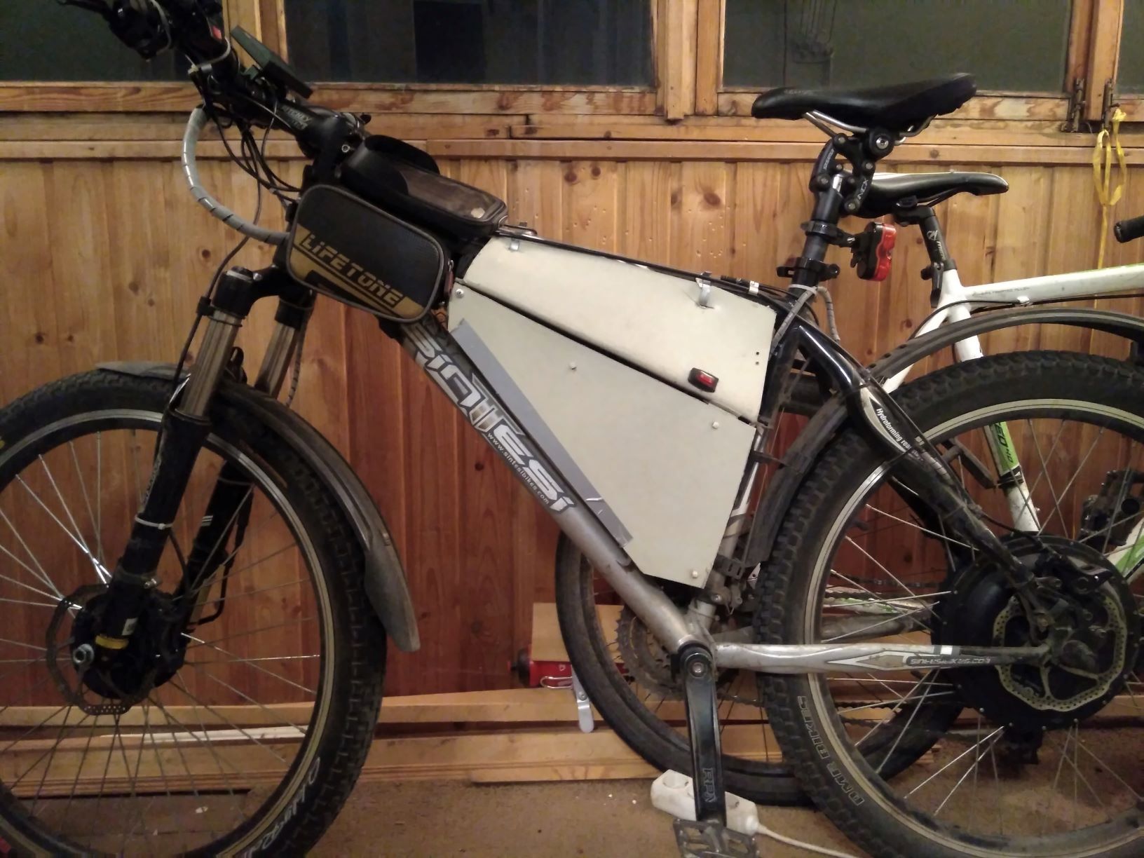

Олег Седой
#3715
На мощных самокатах к примеру ставят одинаковые моторы но они и едут совсем иначе чем велосипеды.
Почему я год назад решил перейти на двуконфиг?
Да потому что езжу по песчанной тайге и на моноприводе это очень проблематично!
А также зимой активно юзаю.
И вот год назад я увидел, как два человека на крошках гоняли по глубокому песку (там типа полигона для питбайков и кроссовых мотоциклов), но один в итоге всё равно зарывался передом, а другой пер, как танк!
Что за причина?!!
Подъехал поближе и увидел, что у одного ,помимо крошки, на передке стоит 350вватник.
Мне всё сразу стало понятно! Нагляднее пособия не увидишь!!!
Я пришёл на эту ветку форума, и теперь я на полноприводном веле, о чём никогда не жалею, а только радуюсь 😀

xBLACKx
Цитата: Олег Седой от 28 Авг. 2019 в 22:28И вот год назад я увидел, как два человека на крошках гоняли по глубокому песку (там типа полигона для питбайков и кроссовых мотоциклов), но один в итоге всё равно зарывался передом, а другой пер, как танк!
Что за причина?!!
А у меня двоякие чувства, вроде в горы прёт, ускоряется динамично, по песку-снегу вывозит.
А с другой стороны руки постоянно отшибает из-за неработающей вилки, рулежка неадекватная и  непредсказуемая, с бардюров спрыгиваешь как мешок с дерьмом и острота руля как сравнить скальпель с топором. Думаю зиму так откатать и переходить на моно
