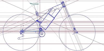

FricK
Показывать особо нечего. Все в виде заготовок.

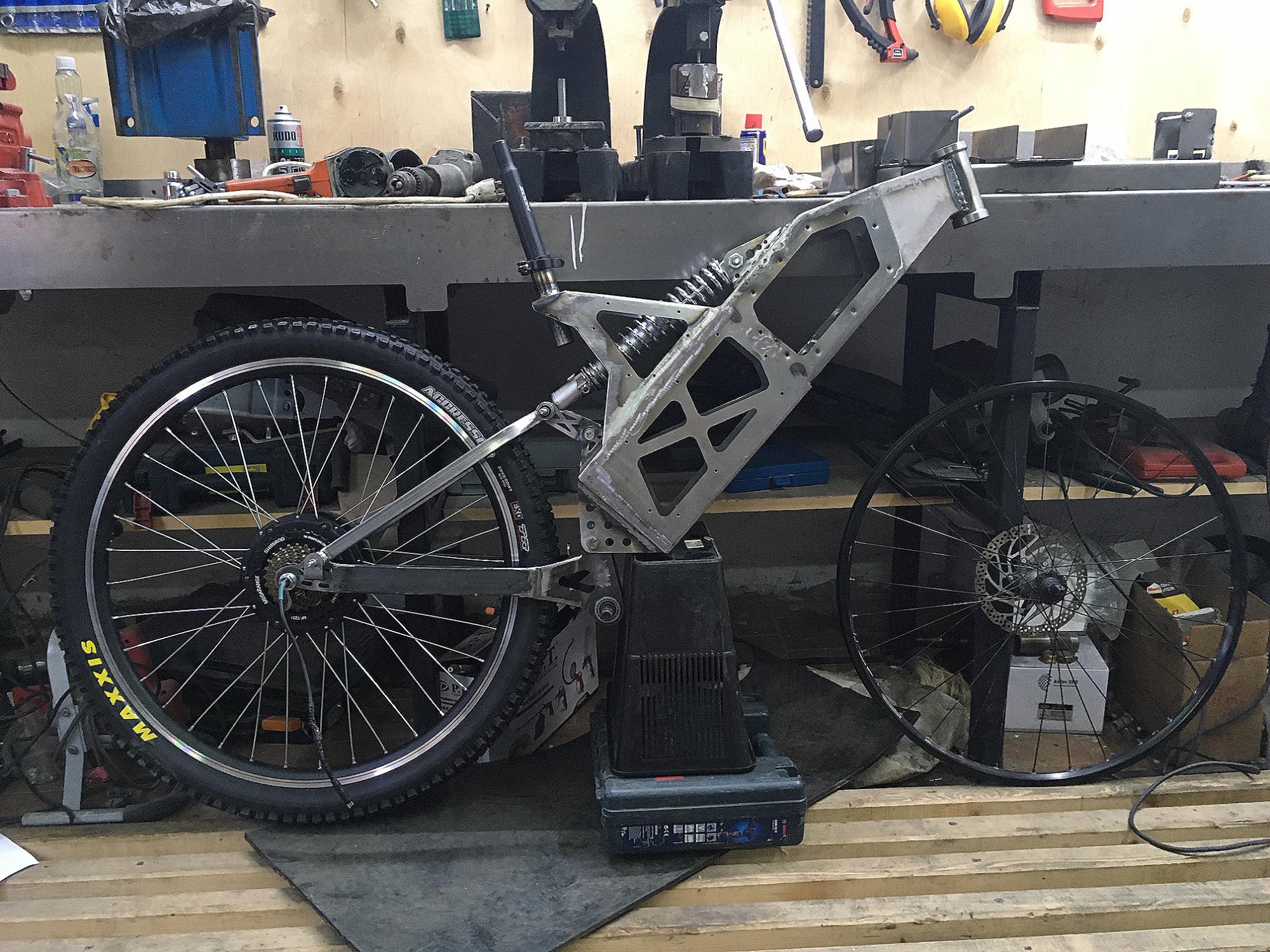

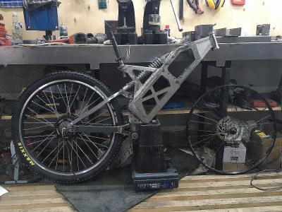

Рама.

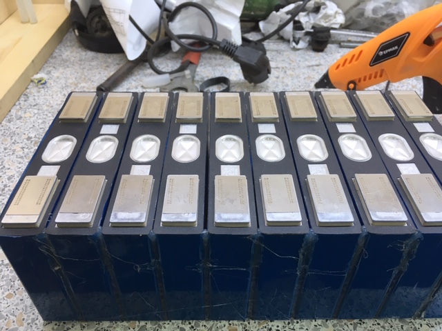

Батарея.

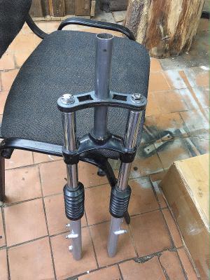

Вилка. Гибрид китайской мопедной и велосипедной.
Сильно не пинайте. Мото амортизаторы выбраны из-за цены. Построится, поедет, а потом заменю на что то стоящее.

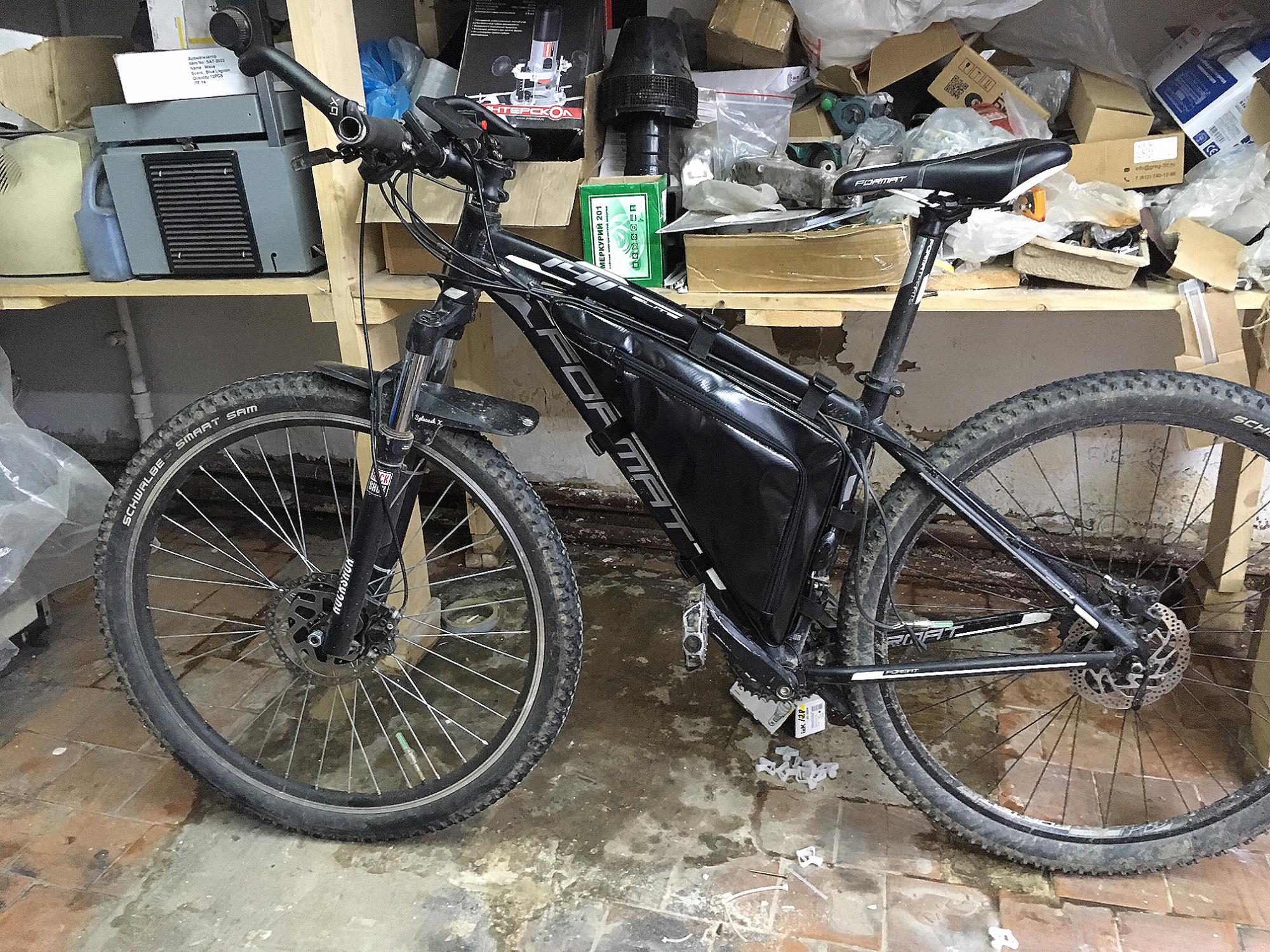

Вел, на котором я езжу сейчас.

Рама.
Забавно...я себе вел 2х2 купил китайский что бы на нем понять потребную геометрию. Тестил, менял базу, наклоны  и к весне хотел собрать что то удобное лично мне. И по факту моделька с вашей ну прям один в один за исключением аморта заднего))) Буду следить за ходом работ....не пропадайте ;)
Может есть где тема где более развернутое описание есть?

Ну что же практически все в начале пути такой короткий рулевой стакан-то делают...  :facepalm:

Единственное, что подвеску я собрал не на промах и втулках, как делает народ,а на мотосайлентблоках. Возможно будит слишком мягко.
Цитата: edw123 от 05 Нояб. 2019 в 16:30Ну что же практически все в начале пути такой короткий рулевой стакан-то делают...
110мм взят из справочника, под этот размер рамы. Если будут с ним проблемы, всегда можно переделать.

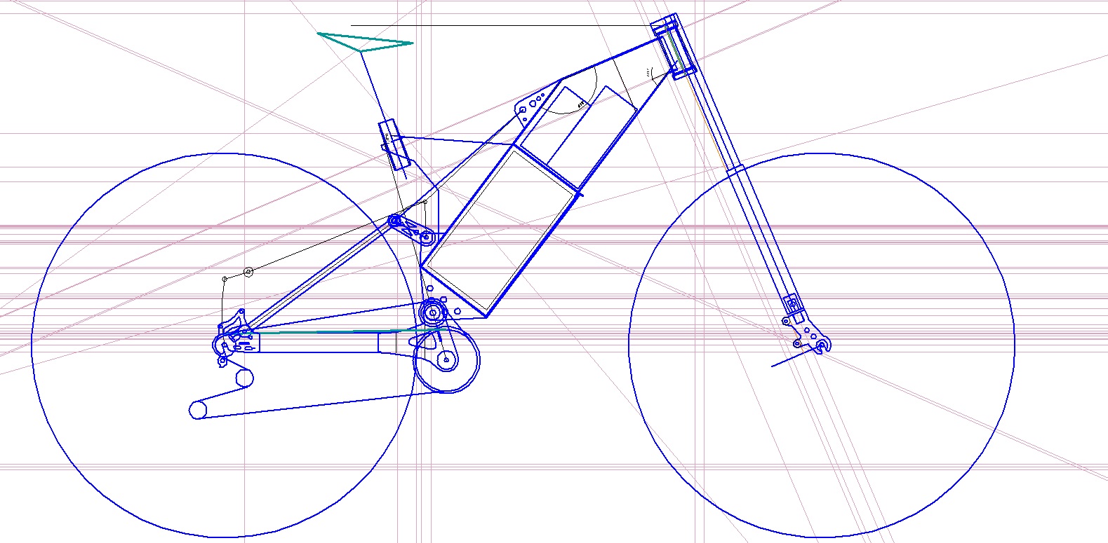

Вполне вероятно что будет эластично))) Но это не всегда плохо...на оффроуде порой помогает. Да и сейчас есть какието более жесткие...полиуретановые что ли...типа жесткие для спорта. Сам хотел на таких делать ибо чем меньше подшей будет при езде в грязи, тем лучше. У меня сейчас подвеска на капролоновых втулках. Стоимость близка к нулю, выточить можно даже на дрели...продается в стержнях. Это вам на случай, если будет слишком мягко)))
А почему отодвинули заднее колесо от каретки? Я на чертеже увидел прям идеал для себя, а в металле там уже все более традиционно...С чем это связано?
Сам сейчас экспериментирую с колесом придвинутым вплотную...там максимум пару см для смещения при ходе сжатия...
