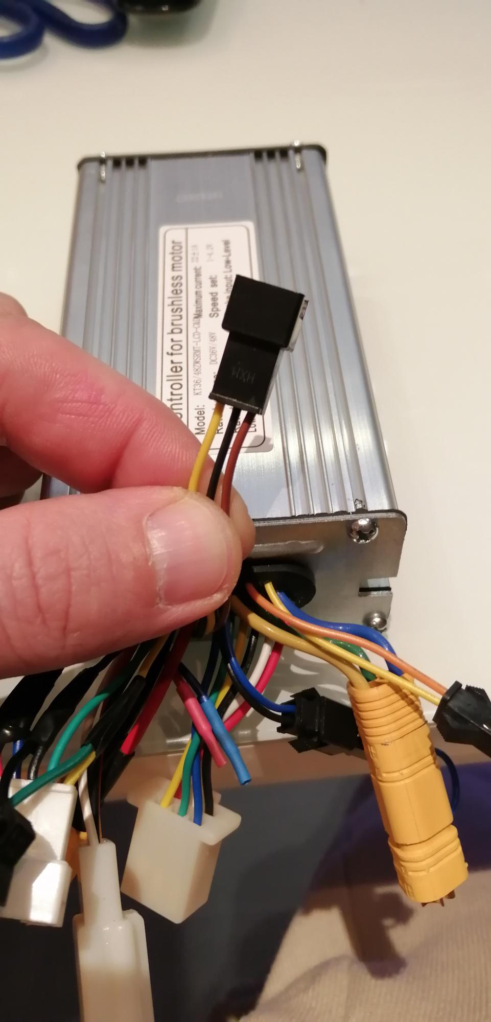

Народ, не помните, какой провод сигнальный на ПАС?
Черный, я так понимаю, минус.
Контроллер КТ 22А

У меня на PASe желтый был сигнальным, бордовый +5 В. При перепутке ничего страшного не должно произойти, по идее, пробуйте.

Только холл может сгореть. Цвета проводом  ни о чем. Тестером найти + и -5В нет проблем.

Подключил новый КТ, залез в меню LCD3, а там мои настройки от старого КТ.
Получается память не в контроллерах, а в дисплее?
Как теперь регулировать мощность моторов?

Цитата: Karelia от 04 Дек. 2019 в 21:27Получается память не в контроллерах, а в дисплее?
как то так )

Проблема, что на перед хочу меньше тяги, а один LCD3 не даст два разных значения С5.
Два дисплея - это перебор.
Придется шунт пилить на переднем КТ, похоже..

Не понял, что там будет ежели использовать два дисплея? Хочу купить второй lcd3 , так как не могу ограничить мощность контроллера для переднего 350вватника: как не настраивай с-5, но настраиваются оба контроллера сразу.

если прям очень важно сразу два контроллера подключить к дисплею то там всего два сигнальных провода ) по одному чтение по другому запись... сначала настраиваешь контроллеры по очереди как там нужно, а потом, от вторичного отмыкаешь провод записи... усе )
а я бы настроил просто их по очереди и перемычку на второй поставил, чтоб без экрана заводился )

Вы настраиваете дисплей и он отображает свои настройки. Контроллеры своих настроек в дисплей не передают и проконтролировать их дисплеем нельзя. Стоит включить дисплей, он скидывает настройки в контроллер.

если даже не работает провод записи отрубать, то если контроллеры не одинаковые то и с5 будут не одинаковыми )

Блин, тогда проще и дешевле купить контроллер для 350вватника на 48в 15а, а задний 500вватник также остаётся с контроллером 48в 20а.
И хотя я почти год отьездил с контроллерами на 48в 20а и 350вватник вроде живой, но может быть пусть лучше греется контроллер, чем мотор?!😁
Мощность конечно уменьшится, но не критично!
Ежели что, то всегда можно вернуть контроллер на 48в 20а на место.
