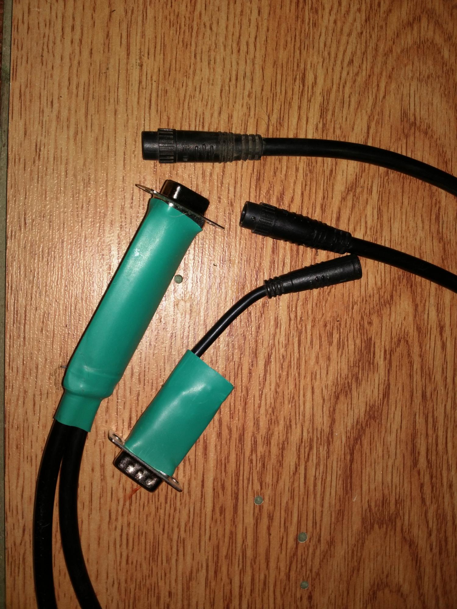

Я перемычки делал(выводил паралельный штекер) со стороны сенсоров /дисплея, а не контроллеров. Поэтому такой проблемы нет,  могу выкинуть один и перекомутировать контроллеры (основной/ведомый) просто перекинув штекера
Blik86
Цитата: LeoDron от 23 Янв. 2020 в 21:58Я перемычки делал(выводил паралельный штекер) со стороны сенсоров /дисплея, а не контроллеров.
То же по этому пути пошел. Пока вырисовывается так:
DB15>2 разъема к контроллерам. И несколько ответных частей сделаю под имеющиеся дисплеи. А там глядишь свой дисплей запилю под два контроллера.
