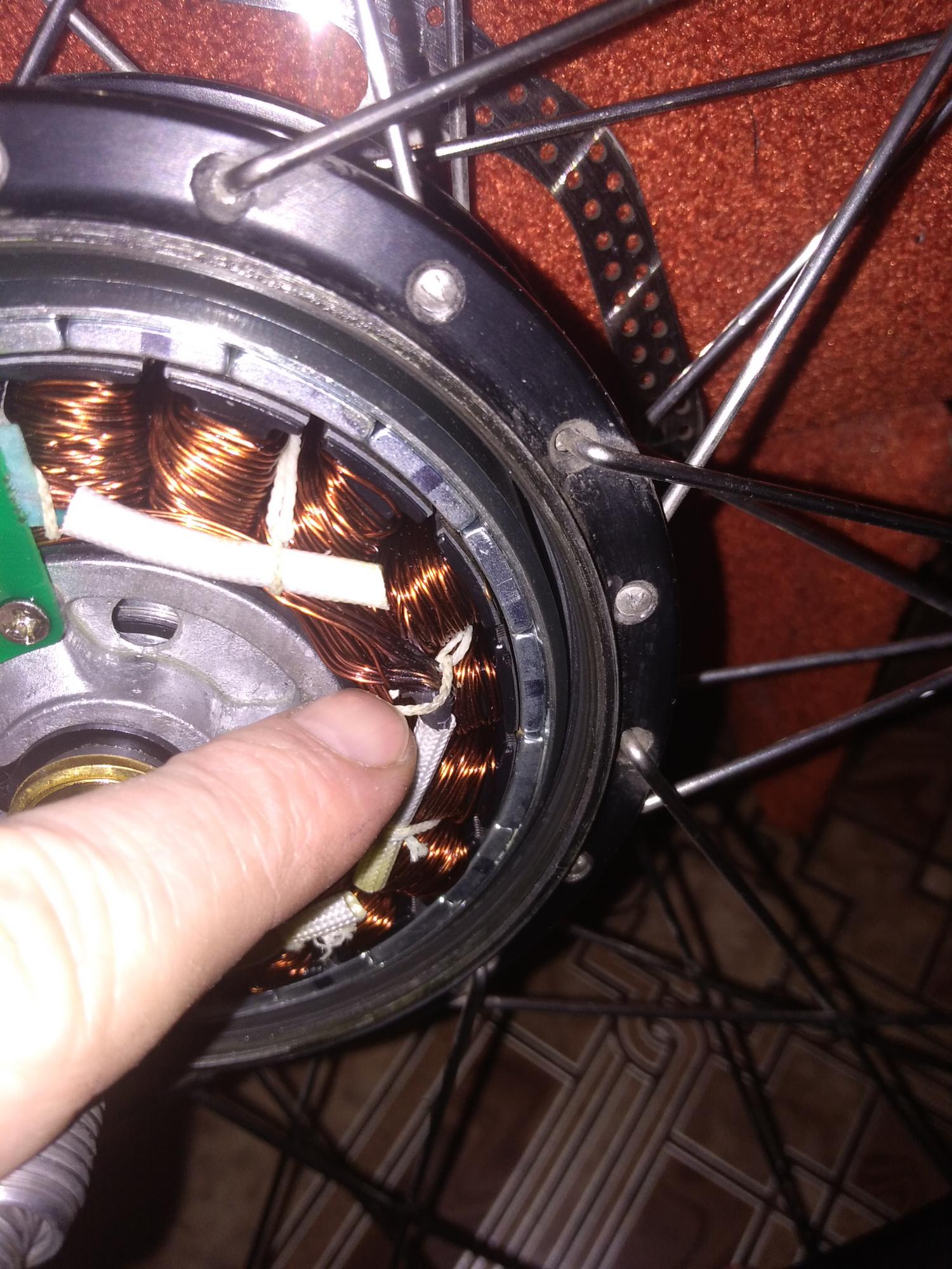

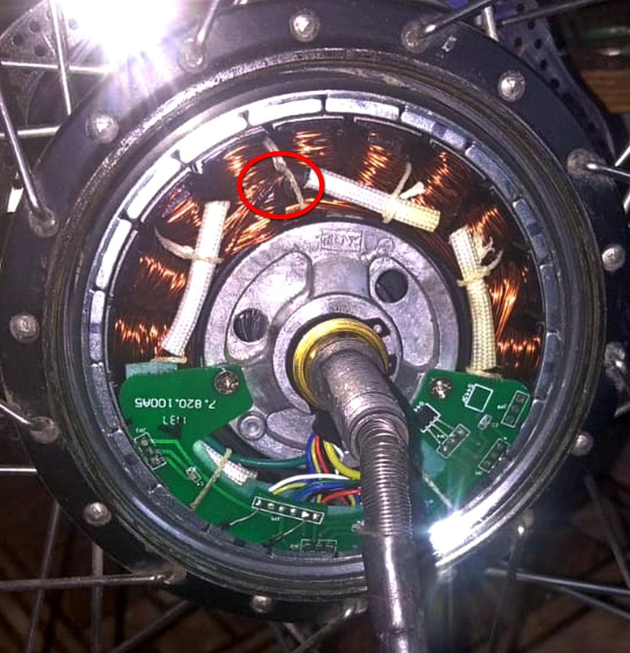

Олег Седой
#3879
Вот сейчас вечером хотел подключить второй мотор 350вватник с новым контроллером 48в 15а, но дисплей выдал ошибку 06, то есть замыкание в контроллере или в моторе. При этом LCD3 показывает мощность, но колесо не крутится.
А вот и причина:
Теперь я понимаю, почему у меня перед Новым годом контроллер сгорел, сцуко!
А предупреждение было, когда время от времени дисплей во время езды то потухнет, то погаснет, как говорится, но при этом движки работали!
Если у кого такое будет с LCD3 - не тяните с диагностикой произошедшего!
Опять я не 2+2, а монопривод.
Спасибо, Satell, так как это он заметил на фото эту лажу (в выходные я выкладывал, как перебирал оба движка и не обратил внимание!!!)
Блин, а пробег то всего за год 11000км и уже 350вватник начинает мне сюрпризы приносить (потеря контроллера), а вот мой первый движок на 350ВТ прошёл 27000км и живее всех живых!
Let4ik_1
Цитата: Олег Седой от 06 Фев. 2020 в 22:13А вот и причина
и че теперь будешь делать?
MoRoman
Цитата: Let4ik_1 от 20 Фев. 2020 в 15:19и че теперь будешь делать?
надо зачистить от лака, пропаять, потом залить лаком..
