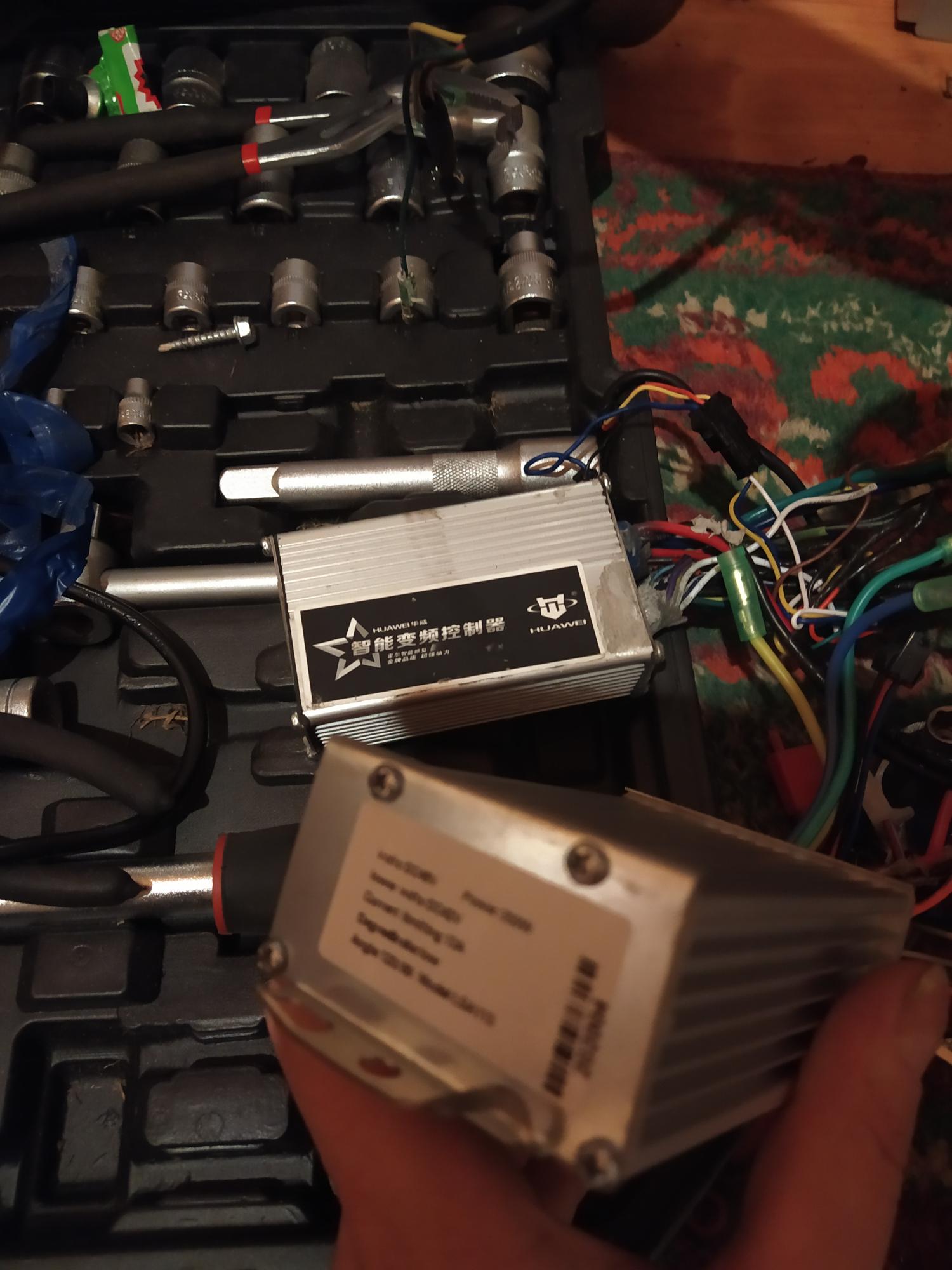

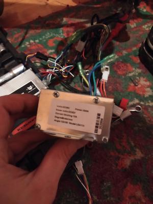

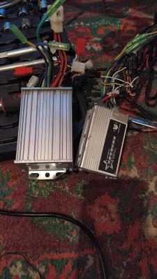

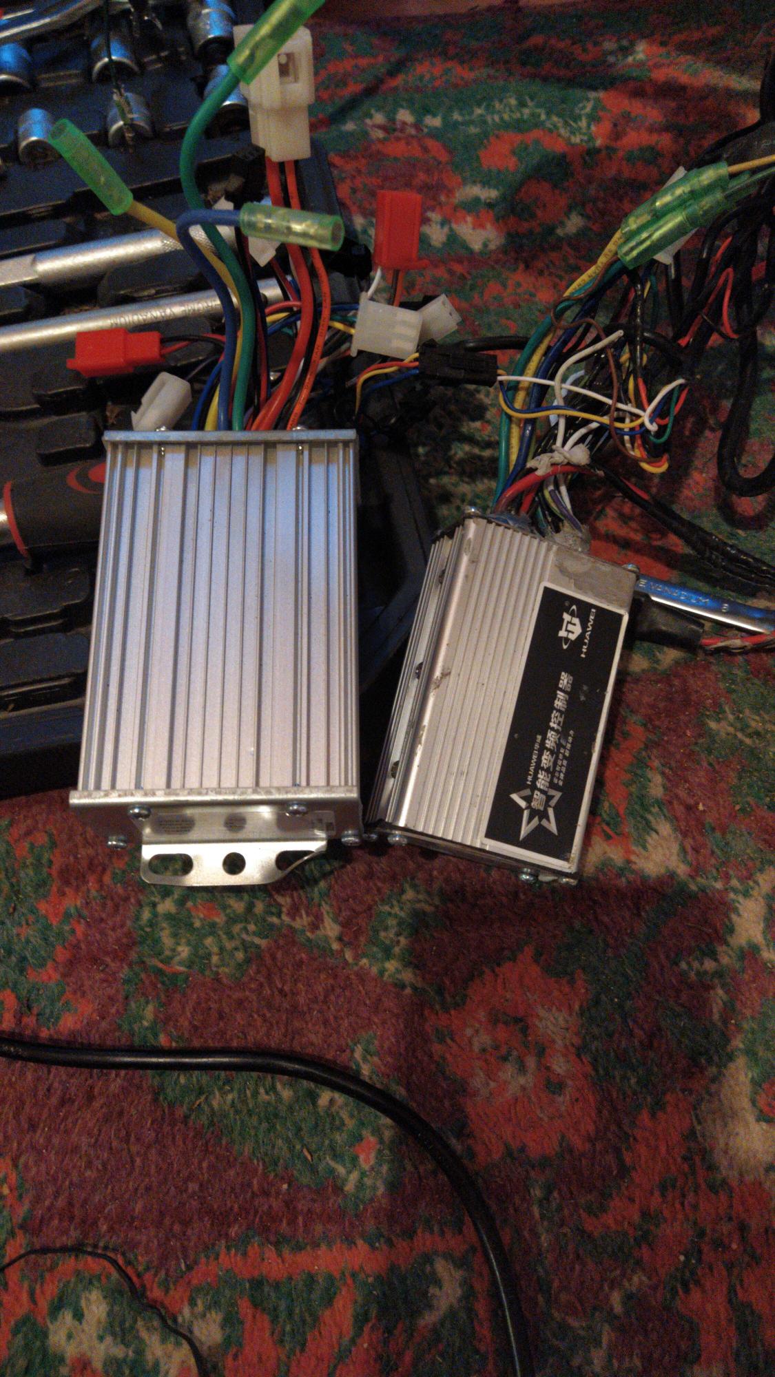

Всем доброго времени суток как по случаю приобрел б/у велосипед полноприводный реплику Love Freedom этот велосипед был без электрической части. Выяснилось что сгорел контроллер переднего двигателя и мне сделали его моноприводным. Откатов на нём сезон понял что нравится сейчас купил контроллер, но смущает, что они (контроллеры) разных размеров. К своему сожалению не нашел схем подключения контроллеров. Очень хочется полный привод. Надеюсь на Вашу поддержку.
Supermoto - one love
cvanya
[user]Вадим Студент[/user], а в чем проблема? Контроллер подключаешь к мотору и батарее, зажигание и ручку газа просто паралелишь на обеих контриках и катаешься.
Вадим Студент
[user]cvanya[/user],  а можно схему, если не затруднит?
MoRoman
Цитата: Вадим Студент от 18 Май 2020 в 16:31а можно схему, если не затруднит?
нет схемы.. все контроллеры по разному распаяны, надо просто понимать, что делаешь..
LeoDron
Цитата: Вадим Студент от 17 Май 2020 в 21:21К своему сожалению не нашел схем подключения контроллеров. Очень хочется полный привод. Надеюсь на Вашу поддержку
Для начала первое сообщение в теме прочитать. А если совсем лень читать  - то сначала запусти оба контроллера по отдельности, и проверь устойчивую работу  на ходу. Потом соедени минуса контроллеров/батарей и запаралель сигнальные провода. Готово  :dance:
Как видишь, все очень просто, но возможны ньюансы ;-)
