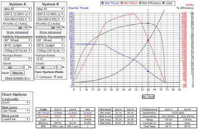

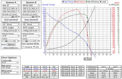

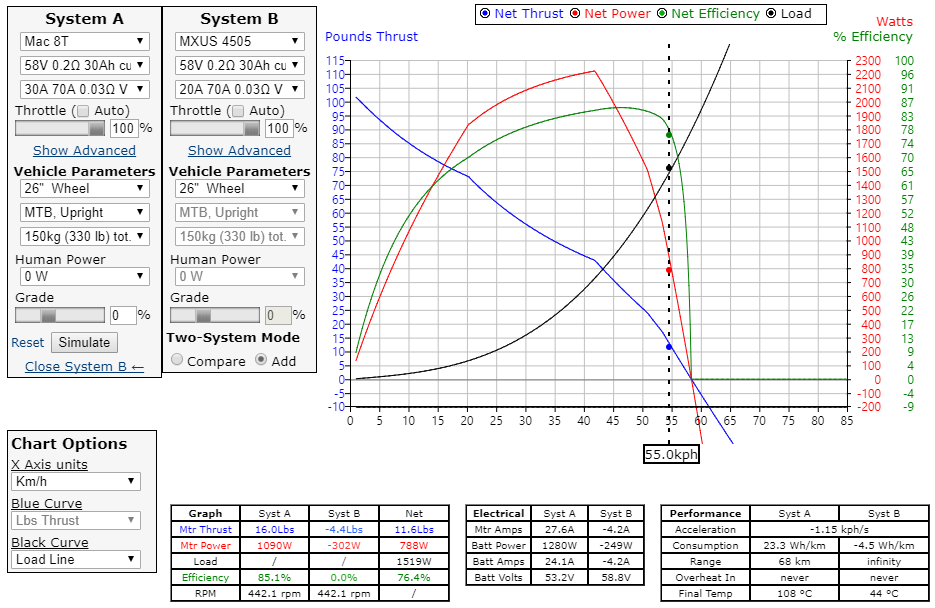

Так точно, максималка подросла. По эффективности сейчас то еще чудо-юдо, я подобрал похожее ДД МК в симуляторе, график говорит сам за себя:
Как я и писал выше, в планах замена переднего ДД на редукторник. И вот тут уже есть варианты. Если просто поставить еще один МАК 8т, то придется зарезать ему спереди фазные токи, чтобы избежать ненужной пробуксовки при разгрузке передней оси во время разгона. Получается примерно так:
Но если взять впереди МАК 6т, то у него уже меньший крутящий момент при том же токе, что и у заднего 8т. И при той же динамике разгона, как и у 8т+8т мы получаем дополнительные 5 км/ч максималки:
Так что если вдумчиво подходит к вопросу ассиметричного полного привода, то можно и выгодные комбинации подобрать.

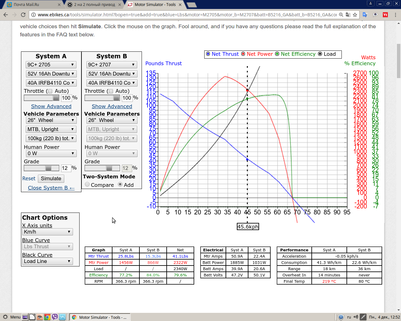

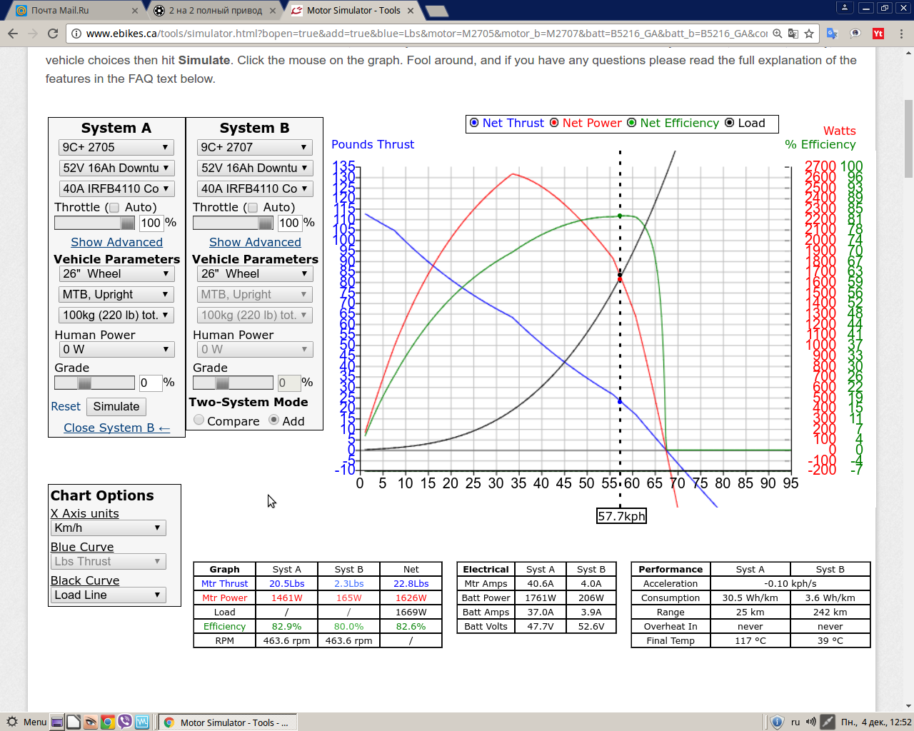

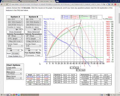

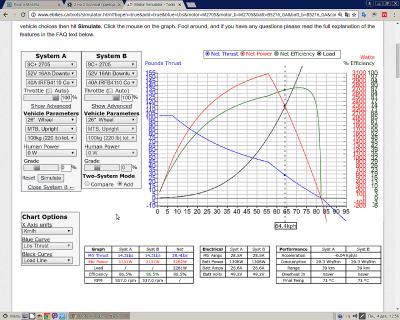

-Владимир-
#641

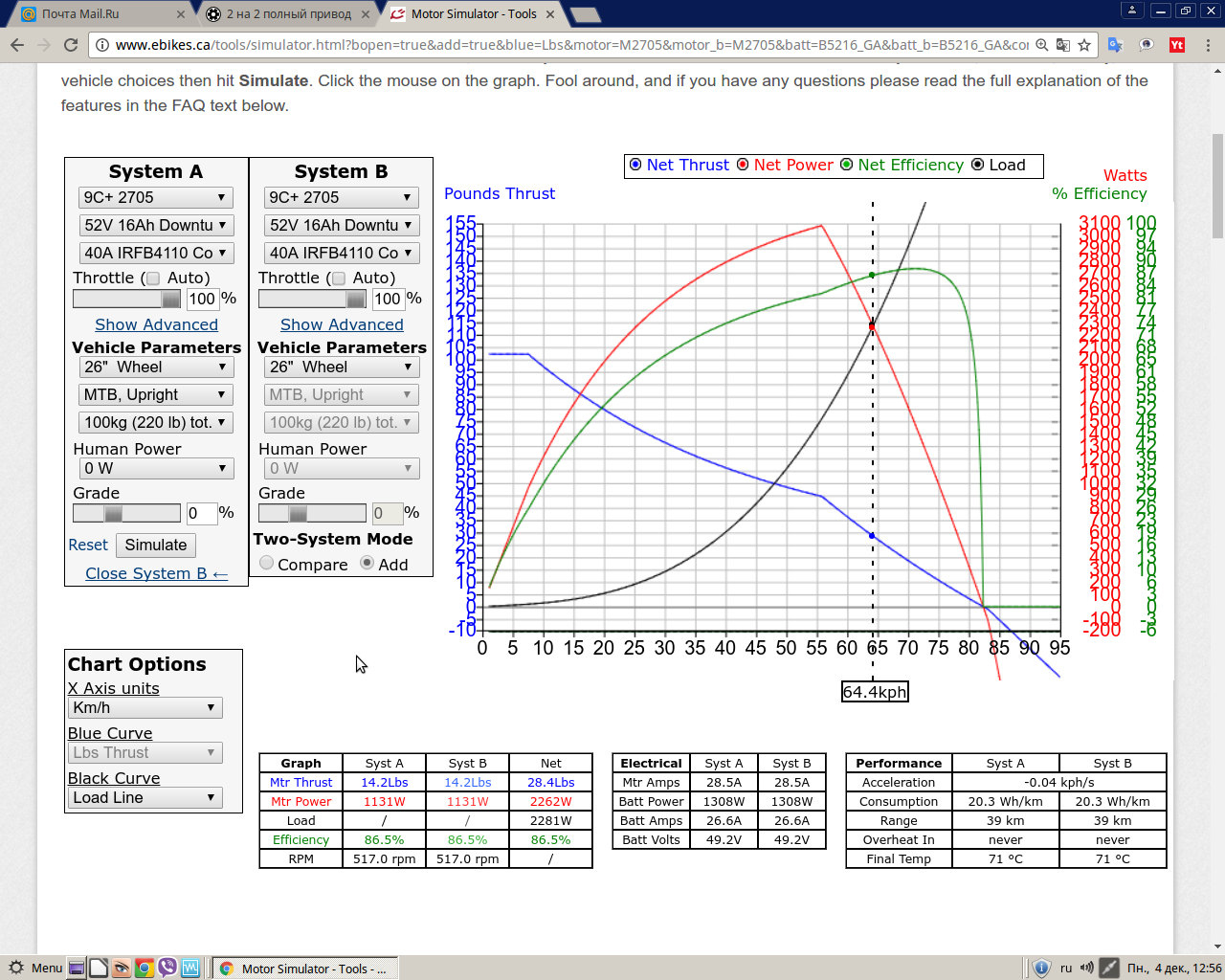

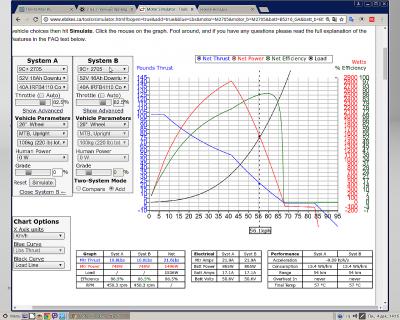

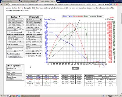

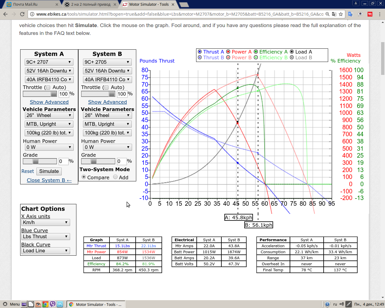

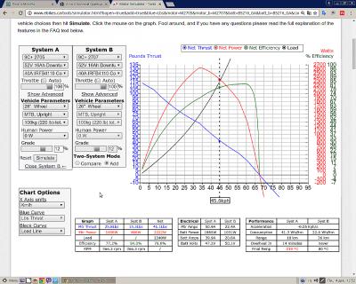

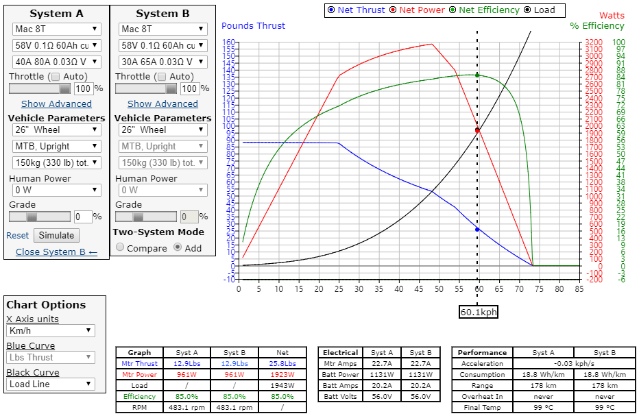

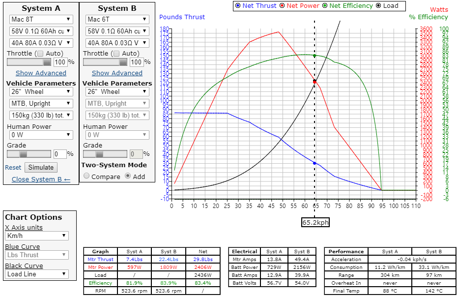

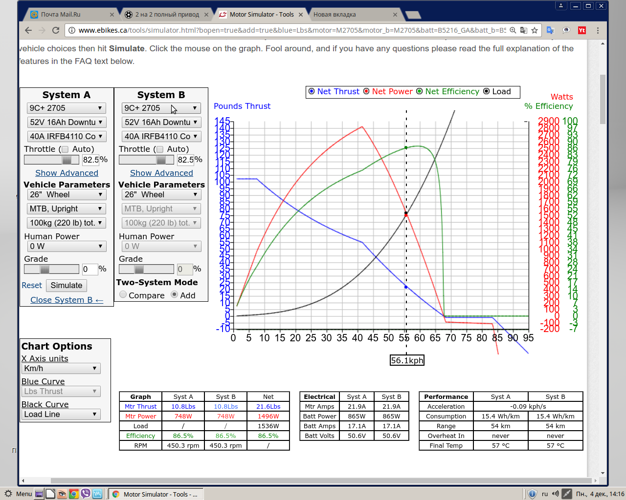

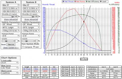

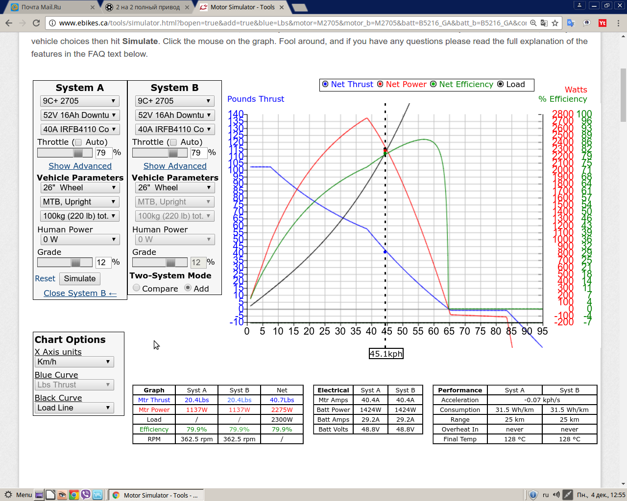

Ещё раз с картинками , для большей наглядности.
Берём стандартные 205 ДД . Любимую многими батарею 48 В и надежный инфинеон 12 Фет
Смотрим КРИВУЮ схему - один мотор более тяговый, другой более скоростной
вот так они ведут себя в паре на максимальной для данного конфига скорости ( 57.7 км/ч) смотрим температуру .
вот так при езде в 12% подъём ( смотрим скорость и температуру - один из моторов разогрелся до   T плавления олова ! )
теперь берём и заменяем тяговый мотор вторым  скоростным и смотрим какая получается максималка (64.4) и температурный режим моторов.
В горку ситуация аналогичная , если ехать с той же скоростью , что и в кривой комплектации , то моторы будут чувствовать себя достаточно комфортно
Можно ехать и значительно быстрее и всё-равно такого перегрева как в КРИВОЙ комплектации не будет.
И ещё развенчаем один миф о том , что два мотора жрут больше.
Берём частое заблуждение коллег , которые считают , что по прямой нужно ехать на одном моторе , а в горку подключать второй.
смотрим самый первый график. Там видно , что при езде на одном моторе можно ехать 56.1 км\ч , расходуя 33,4 Втч на 1 км. Разогревая мотор до 137 градусов.
теперь смотрим график внизу- два одинаковых мотора на той же скорости потребляют в сумме 30,8 Втч на км
Надеюсь вопрос о моторах с разными оборотами и временными подключениями наконец-то закрыт ?
