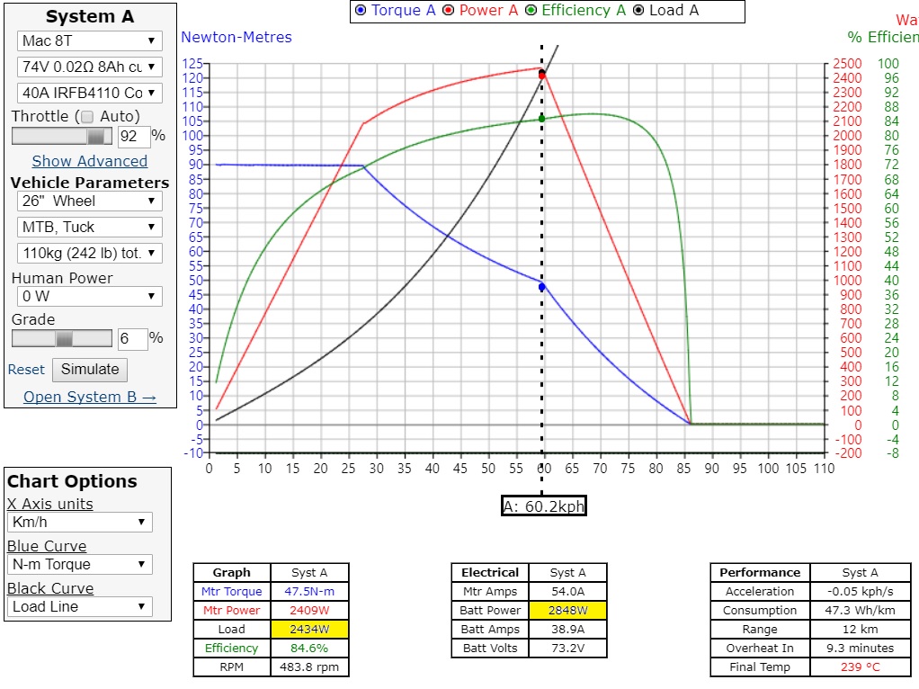

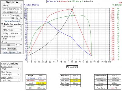

[user]BattleCruiser[/user],  60 км/ч в горку 6%  это больше 2,5 кВт. Но при такой скорости этот подъём преодолевается за пару минут , перегреться движок не успевает. На первой странице темы про МАС есть видео моей дороги на работу ( около 15 км) скорость можете оценить сами , половина дороги проходит по проспектам с разрешенной скоростью 80 км/ч . В подписи ссылка на Strsva - там можете посмотреть треки.
В горку 6% на скорости 25-30 км/ч  МАС даже не вспотеет )))

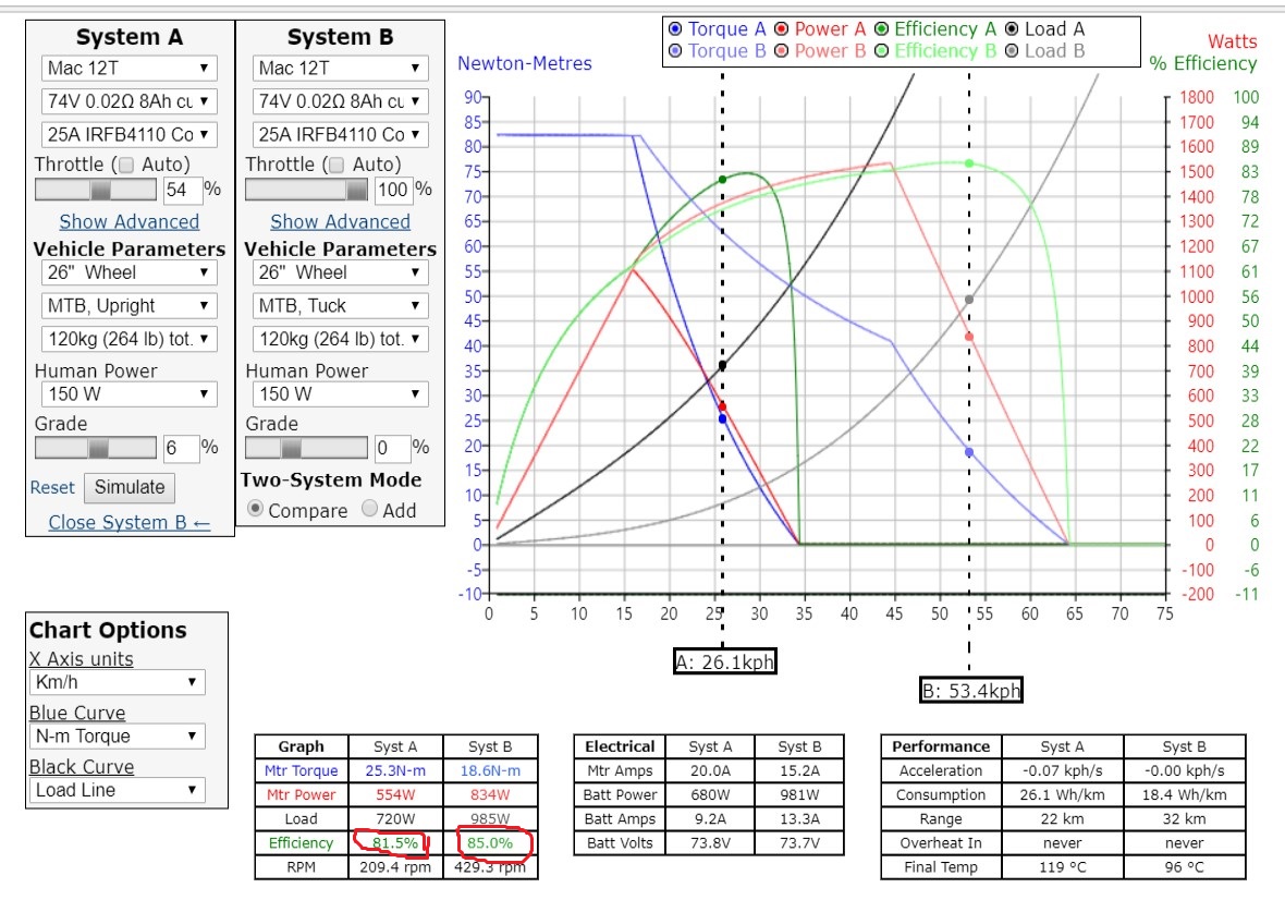

По поводу эффективности 2-х разных моторов  графики рисовал.  Посмотрите ещё раз внимательно.
Моторы конечно здесь мощнее , но и угол горки покруче. ))))
https://electrotransport.ru/images/4/1nvnae3_thumb.jpeg
https://electrotransport.ru/images/4/19tq1ag_thumb.jpeg
[user]-Владимир-[/user], 3.5-4квт это, какие полтора-два с половиной... Ну ветер ураганный в спину разве что.
Вспотеет. Обороты невысокие, нагрузка большая, КПД так себе.

Не ,  не вспотеет КПД там больше 80%
Графики абсолютно не читаемые, но это и не так важно. Мне не интересны электромотоциклы и потребление больше 1000Вт. Ну нужно рассматривать ДРУГИЕ моторы (маки вместо QQ100 или аналогов) и скорости по 60км в ч по равнине и крутые горки:)

[user]BattleCruiser[/user], к сожалению, в симуляторе нет разнообразия Qшек. Да и по единственной представленной часть данных отсутствует. Поэтому приходится просто брать более мощные моторы и суровые условия .

При заезде в горку более "скоростной" мотор работает в режиме с меньшим кпд - скорость сильно меньше оптимальной. Более "тяговый" мотор меньше "сползает" вниз по кривой кпд при этой скорости. Единственная прелесть такой комбинации - большая скорость помощи мотором, поскольку просто на моторе ехать с этой большей скоростью не выйдет из-за малой мощности одного мотора. "Тяговый" будет уже отключен фривилом.
Всё просто - берёте колёса разного диаметра.
-Владимир-
#683
Цитата: BattleCruiser от 08 Дек. 2017 в 11:01
А можно поподробнее. По какой причине более скоростной мотор (ХХ50), установленный на велосипеде с двумя разными моторами (ХХ40 и ХХ50), будет терять больше по сравнению с точно таким же скоростным мотором, но установленным на велосипеде с одинаковыми моторами (оба ХХ50)? Все остальные параметры одинаковые (уклон 4-6%, скорость ровно 25км/ч, потребление ровно 250Вт на каждом из 4 моторов и т.д.)
Вы ставите невозможные требования )))). При потреблении 250 Вт , с КПД Й-шек 70-75% Вы не сможете двигать груз 120 кг в 6% горку со скоростью 25 км/ч, даже добавляя 150 Вт ногами .
Добавлено 08 Дек 2017 в 12:44
[user]edw123[/user], можно конечно одно колесо сделать  50" , но там всё-равно нет самого интересного, данных о температуре. Хотя по КПД ясно, что всё печально )))
