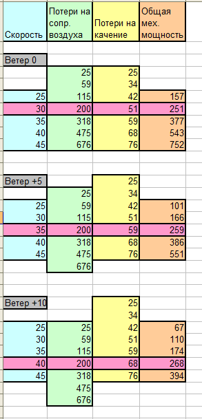

Цитата: -Владимир- от 14 Дек. 2017 в 14:38а попутный ветер помогает лишь до скорости этого самого ветра , а дальше никак.
Очень даже как. и даже наоборот чем выше скорость, тем заметнее эффект. Потери на сопротивление воздуха определяются скоростью движения относительно воздуха. Истинная воздушная скорость, так сказать. Особенно ярко это проявляется, когда дует лёгкий попутный ветерок 10км/ч, скорость 70, потребление 2-2.5квт как при 60, а не 3.5 как должно быть при 70 в штиль. А при лёгком встречном 60 на 3.5квт, а для 70 все пять.
На малых скоростях (до 40км/ч) сопротивление воздуха вносит гораздо меньший вклад, поэтому там этот эффект уже не очень заметен, но всё равно он есть.
Все совершенно правильно! Реальная скорость определяется как раз скоростью ветра, "относительную" скорость больше чем 40 км/ч относительно встречного ветра на моем велосипеде развить очень сложно! Т.е. в безветрие я вполне могу ехать по равнине со скоростью 40 км/ч. А вот против ветра 20км/ч ехать со скорость 20км/ч довольно сложно.

[user]tmiaer[/user],  Согласен , что он ( ветер ) cнимает часть нагрузки , но только при скорости ниже , максимально возможной на вашей конфигурации.  Если есть ограничивающий фактор - максимальная мощность , или kv , то скорости ветер особо не прибавит.
[user]-Владимир-[/user], прибавит. Если максимальная мощность киловатт, на котором можно без ветра ехать 45, то против ветра это будет 40, а по ветру это будет 50. С kv то же самое. Из-за всяких просадок и нагрузки на мотор максимальная скорость на дороге всегда ниже скорости хх мотора. Без ветра это будет одна скорость, по ветру нагрузка упадёт, просадка от тока уменьшится, напряжение доходящее до мотора чуть возрастёт и скорость так же чуть поднимется.

[user]tmiaer[/user],  Вот именно!  Если максимальная 1 КВТ , а если 400 Вт ? Что он там прибавит ?
Добавлено 14 Дек. 2017 в 15:36
[user]tmiaer[/user],  И не стоит уходить в область высоких скоростей/мощностей. Здесь мы имеем два 250 Вт мотора , которые перегреваются уже от 350 Вт !!!!!  Что тут можно добавить ? 1-2 км /ч ?
