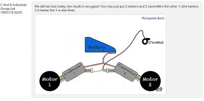

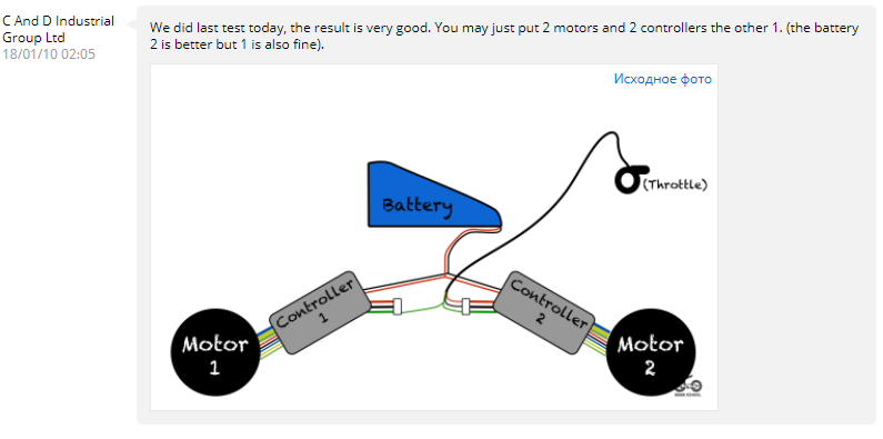

Сегодня на али ответил продавец МК MXUS по поводу полного привода. Так сказать информация из первых рук.
Понимаю, что таких нубов как я тут возможно не много, но может быть кому понадобится инфа.
Вот ссылка на МК:
https://ru.aliexpress.com/item/48-250/32843657041.html
Что ответил продавец:
Перевод гугла:
Сегодня мы провели последний тест, результат очень хороший. Вы можете просто поставить 2 двигателя и 2 контроллера другой 1. (батарея 2 лучше, но 1 тоже хорошо).

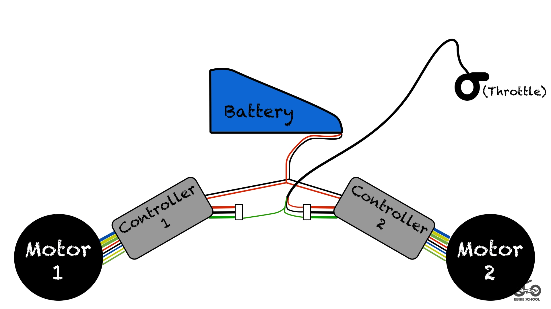

Для двух моторов надо два контроллера. При подключении газульки, управляющие через диоды и минус параллелятся , а +5в берётся с одного контроллера, обычно с того, где уровень выше. Но тут есть косяк:  нельзя отключить какой то один мотор, если захотелось ехать на моноприводе. Управляющеее напряжение то тоже исчезнет. Правда возможна какая то комбинация, либо перед без зада, либо зад без переда. Но на 100% раздельно не получится. У меня так было сделано на первом велике. Можно еще подключить всё параллельно и +5в тоже. Через диоды, лучше Шоттки. Но тогда на каждыйконтрик надо по два диода, на +5в и на управление . Но два диода , это уже зверское падение напряжения, даже если и Шоттки. Потому два холла в ручке , это неплохой выход. Сегодня я разобрал ручку и нашел там свободное место для двух холлов, так что , буду пробовать.

r1tex
Блин, как много букв ...
Можно пожалуйста подробнее про правильное подключение двух контроллеров к ручке газа? Что за диоды? Как их подключать?
Скоро мне предстоит сборка собственного проекта, был бы очень благодарен за данную информацию!
newsky526
Если по простому , то как здесь нарисовано : https://electrotransport.ru/index.php?msg=1251788
При подключении по этой схеме, если опорное +5в брать с заднего контроллера, то можно будет ехать на полном приводе, на заднем приводе, а вот отдельно на переднем , не получится. Поэтому, если это устраивает,  то на картинке , всё понятно.

С этим все понятно. Но а что если использовать переключатель для включения отдельно переднего, заднего или  полного привода?
newsky526
Не очень понятно назначение переключателя. Если он переключает питание контроллеров, то как будет реализовано переключение +5 вольт, для управления газом?

Не надо усложнять - не нужно два холла в ручке газа - абсолютно. Одним холлом все хорошо управляется. Если Вы хотите отключать двигатели ну например передний или задний - то это не очень хорошая идея особенно если Вы хотели отключать +5В (если бы у Вас были раздельные холлы) - иногда контроллер (зависит от модели) - сигнал ноль от холла воспринимает как ошибку - обрыв и не работает. На холостом ходу ручка газа выдает, сейчас не помню точное напряжение толи 0.5В толи 0.8в) - если ВЫ отключаете +5В - то там будет ноль - что для нормального контроллера является сигналом ошибки. И второе если Вы отключаете один из двигателей в целях экономии - то тоже неправильно. Отключенный двигатель (если он конечно не редукторный) будет обладать сопротивлением при езде , при чем чем выше скорость тем больше сопротивление - проблема решается подачей небольшого питания. Идеальный вариант это когда можно оперативно распределять мощности. Ну например не нужен вам сейчас передний двигатель - кнопку нажали и на него идет максимум 10А - в итоге когда ручка газа в пике на двигателе не более 10А.
И в любом случае будет два контроллера - они могут быть просто в одном корпусе - и идеальный вариант когда есть софт хороший - чтоб можно было управлять настройками удобно - на сегодняшний день таких решений нет. Ну по крайней мере вот мне не известно (хотя есть маломощные до 500Вт).

Цитата: newsky526 от 10 Янв. 2018 в 22:40Но тут есть косяк:  нельзя отключить какой то один мотор, если захотелось ехать на моноприводе. Управляющеее напряжение то тоже исчезнет. Правда возможна какая то комбинация, либо перед без зада, либо зад без переда. Но на 100% раздельно не получится.
Сигнальный провод коммутировать что мешает? Два выключателя, любая комбинация.
