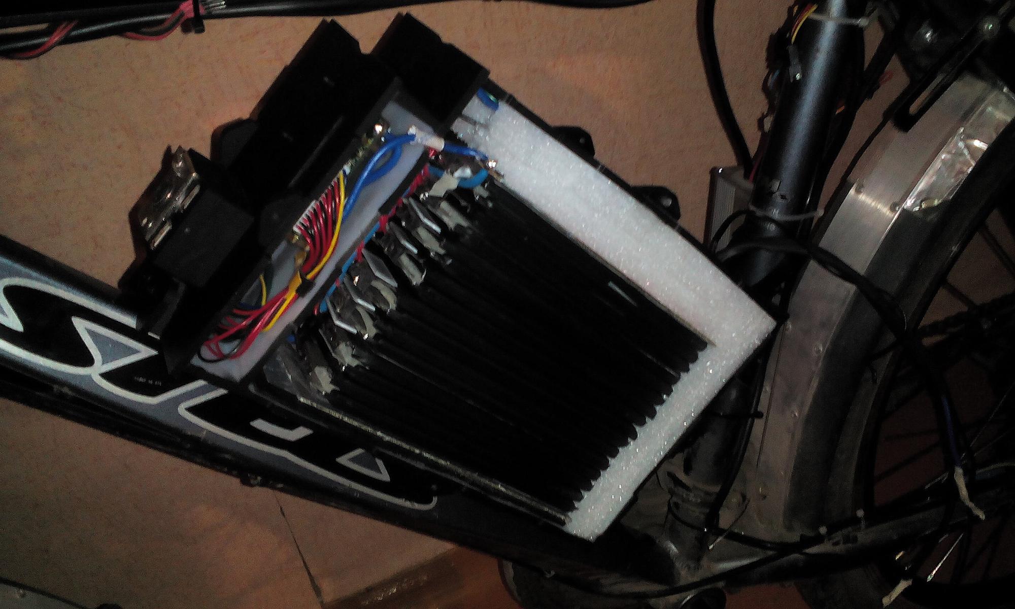

Вот и я присоединился к полноприводным. Стоят 2 Q100 на 260rpm при 36В. Но одновременно переделал батарею на 48В. Куплено было всё на elifebike. В контроллерах пришлось перепаивать конденсаторы, т.к. стояли на 50В. Пилить шунты весьма устал, чтобы и двигатели не перегружать и при этом чтобы и мощность была и переднее не шлифовало. В итоге получился 1кВт с распределением примерно 40/60. Скорость не стояла как главное желание. Но на 100% контроллера едет 36км/ч, на 120% 42км/ч.
Снега пока нет, но вот сегодня проехал по скользкой реальной грязище метров 20. Чувствуется что и переднее и заднее колеса проскальзывали, но прёт как танк. Педали пока не кручу, т.к. после установки новой трещётки выяснилось что цепь то у меня растянута и жду пока приедет с китая новая, езжу пока только на моторах от 10 до 25км  в день. Вообще мне понравилось то что получилось.
Пара фото (извиняюсь за качество заранее)
А что за контроллер с режимом 120%?
FobOrgan
Вот такие стоят, там есть 3 контактный разъём для изменения скорости
http://elifebike.com/peng/iview.asp?KeyID=dtpic-2012-37-QE18.0KCPB
