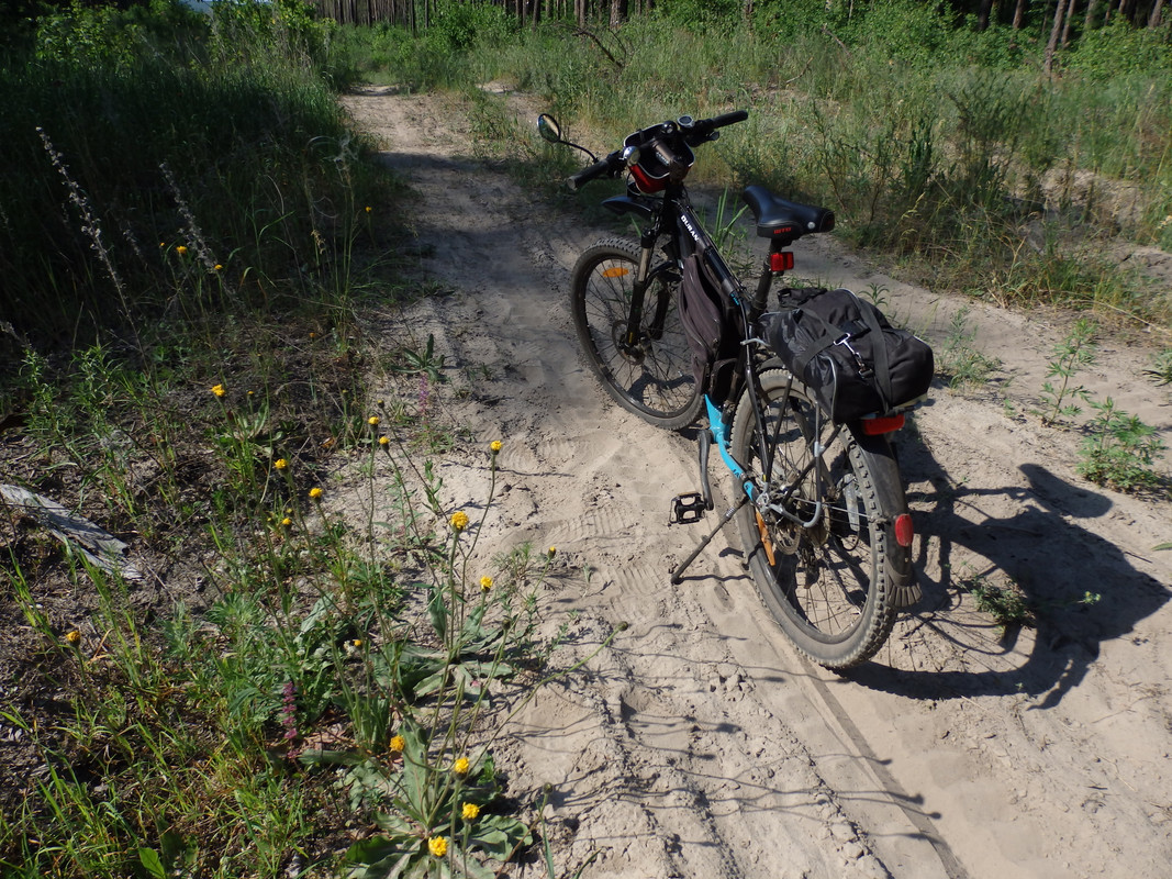

Я позавчера по одному и тому же месту вначале проехал на своем а потом на двухмоторнике и сравнил. Несколько раз,на разном грунте,на разных подьемах и сделал вывод что полный привод лучше одного переднего мк.
К одному только пришел-по песку надо обязательно отключать задний мотор,один передний лучше помогает выруливать.
Когда два работают то как то не очень маневрировать по песку.
Или вернее сказать даже так-не отключать задний а надо что бы он слабее работал переднего-что бы только слегка ему помогал.
Но тем не менее вот по таким дорогам двухмоторник тащил намного веселее моего ( на фото не электрофицированный велосипед) но мои дороги на 80% вот такие:
