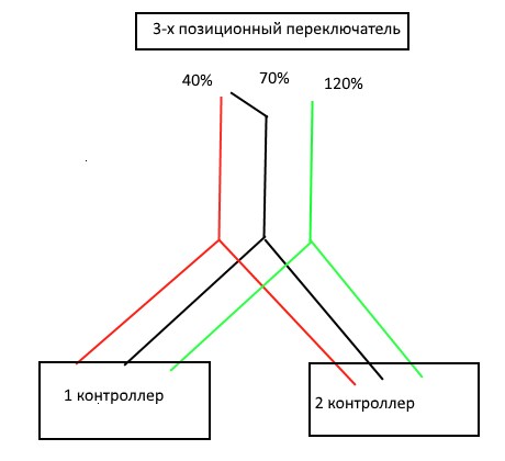

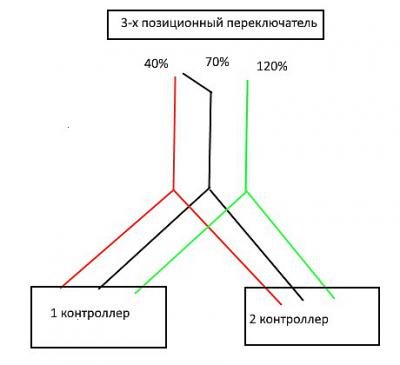

морячок
[user]Ури[/user], как параллелили ручки, переключатели, контроллеры?
Ури
#993
Всё сдублировал, кроме того что плюс на ручку газа взял только с заднего контроллера.
HD / 2х500вт, BAF_SWX02/MXUS_01С / 2хInfineon 6фет / 16S7P-30Q / обод-26д / макс-60км\ч
морячок
... про трёхпозиционные переключатели скоростей хотелось по-подробнее.
Ури
Да просто всё - от двух контроллеров запараллелил три провода, благо финики одинаковые и по цвету совпали. Один общий, два других на малую и максимальную скорости

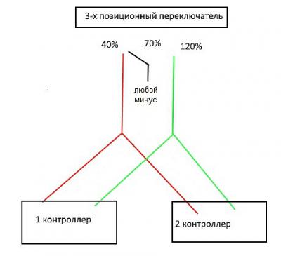

MoRoman
Цитата: Ури от 17 Авг. 2018 в 00:29от двух контроллеров запараллелил три провода
я запаралелил два, а минус он общий, просто подал один на все кнопки, рычаги и т.д.
вот так
