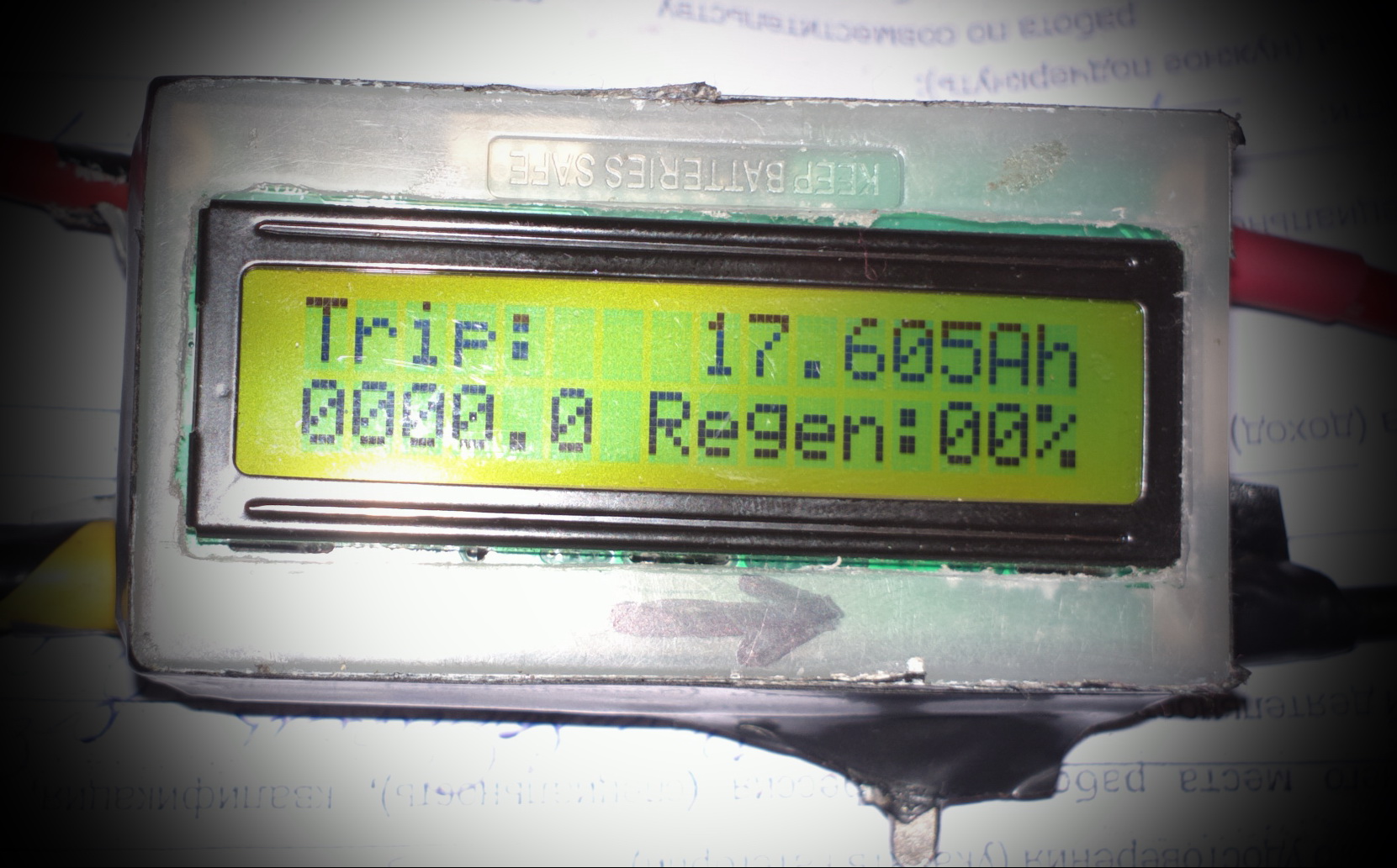

Хотя,... если новая выдавала 18-19Ач, то вроде как все не так плохо... разве нет?  :eureka:
Вот с фотка с ваттметра, который чуть-чуть завышает емкость:

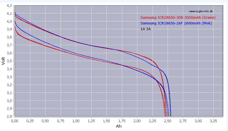

Цитата: илс от 18 Сен. 2015 в 01:07
В этом смысле, прошу помощь зала. Сколько, на ваш взгляд выдавала новая батарея (13S7P), при заряде до 4,2В и отсечке 2,9В?
Напомню, речь идет вот об этих элементах, которые заявлены на 3000мАч при заряде до 4,35В и отсечке 2,75В:
http://www.meircell.co.il/files/Samsung%20ICR18650-30A.pdf
Да тут все просто. Это почти аналог LG D1, на ней я проводил тесты аймаксом на емкость при разряде током в 1А. Так как до 4.35 он не умеет заряжать, только до 4.2 и разряжает до 3В то фактически это почти повторяет Ваши условия с учетом что в жизни разрядный ток будет выше.
Получилось 2550мАч для новой батареи. Можно списывать +-100мАч на разные факторы, но порядок где-то такой. Получаем 2550 * 7 = 17,8Ач.

Преимущество D1\30B на самом деле вылезает только если заряжать до 4.35. Но не все этим преимуществом пользуются. Кому-то пороги китайбмс мешают, кто-то сознательно недозаряжает, что бы якобы продлить срок службы.
Если заряжать их до 4.2в, как и обычные ионки - то по емкости они будут равны 26F самсам. Да по сути, они ничем не будут лучше, кроме как мнимым запасом сверх потолка, который все-равно не используется.
Сравнение с http://lygte-info.dk/review/batteries2012/Common18650comparator.php
По этой причине я отказался от этих ячеек.
Так же отказался от панасов NCR18650B на 3400. У них несмотря на якобы большую емкость - все совсем плохо. Просадка значительно больше - так что при том же токе получается меньше энергии. Реальная емкость близится к 3200. Причем этот буст сверх нормы берется за счет глубокого разряда ниже 3в - следовательно эффективность дополнительного хвостика емкости - околонулевая. Аналогом будет ионка емкостью 2800мач.

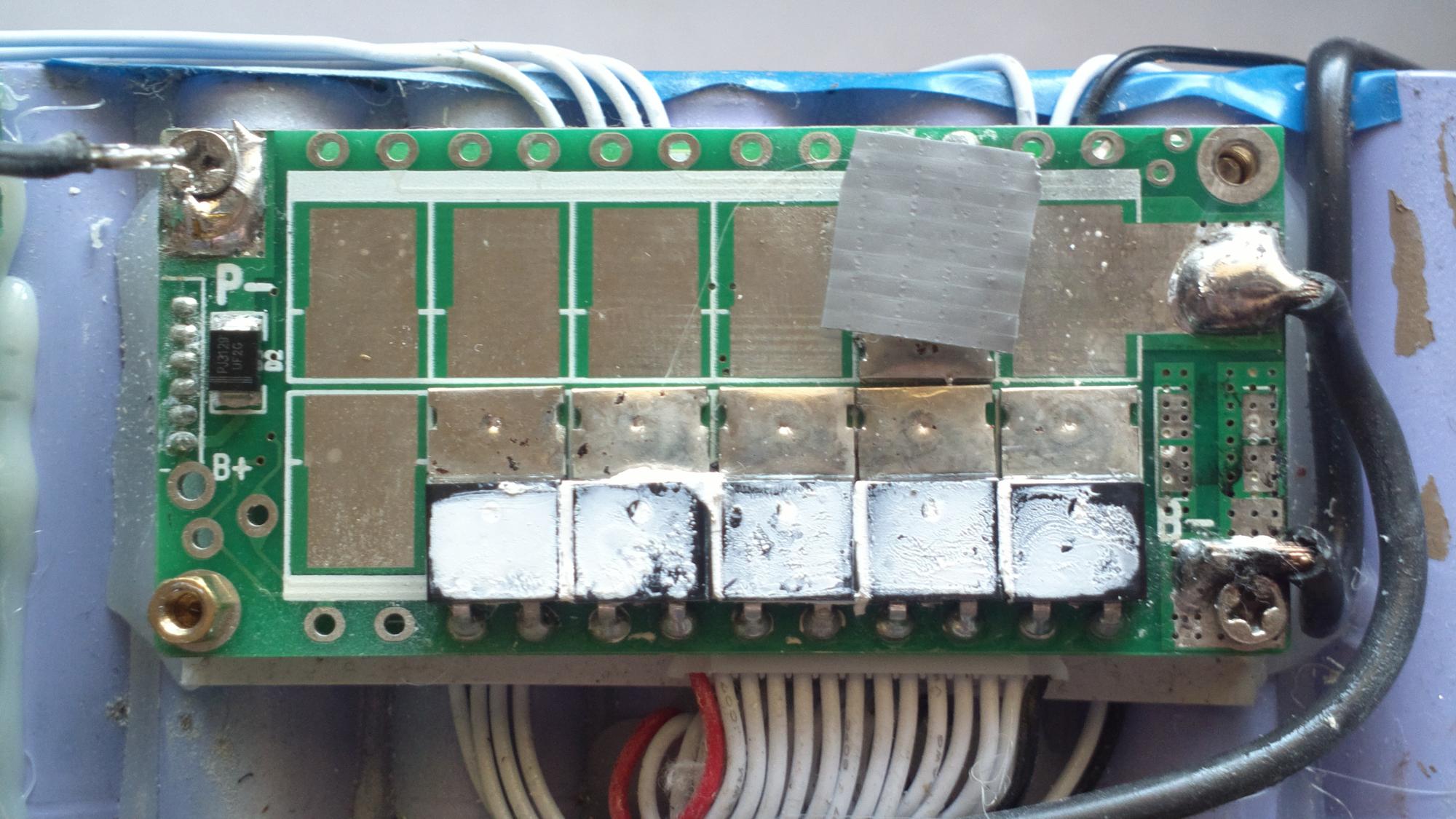

Кстати, касательно Бмс. Стал наращивать провода и столкнулся с любопытным косяком.  O_O
Если присмотреться на фото, то видно, что слева вверху, [b-b]от P-[/b-b] отпаян довольно тонкий провод, который геканз... трататам! выводит на зарядку.  %-)
А толстый справа вверху, там обозначение стерто, идет на силовой минус контроллера.
Я не стал раскручивать БМС и проверять корректность/некорректность обозначений, но считаю, что производитель сборщик сам должен был сделать ПЕРЕМАРКИРОВКУ, если этого не сделали китайцы.
Может поэтому,  Сборщик так  настойчиво хочет сам производить послегарантийный ремонт?
Ая-я-я-яй :neg:

gekanaz
Ая-я-я-яй :neg:
скажите, а тонкий провод, это сколько квадратных мм ? для меди примерный расчет можно вести - 1 кв.мм на 10А по току
и еще вопрос, а почему вы думаете , что элементы заряжаются до 4.2В ?  я не с проста попросил показать фотку БМС - вид сбоку, чтобы увидеть чипы на нижней плате - эти БМС есть в трех версиях, для ионок 4.2в   для 4.3в и для лифера
а по поводу обозначений - у нас на сайте к этой БМС лежит схема подключения.  а на плате обозначения сделаны для полного варианта симметричной БМС
а на счет настойчивости вы зря, ремонт , тестирование , балансировка это рутина, на которую идет производитель в первую очередь для тех.поддержки , а не для заработка
ДмитрийМver2.0
Ничего не понял. Так БМС симметричная или нет?
Судя по схеме на вашем сайте, несимметричная.
http://li-force.ru/catalog/bms/bms_hp20.html
А если симметричная, то уместно прописать это крупным шрифтом в описании к БМС.
Но подозреваю, что они нефига нессиметричные. :-\
Так как вы сами указываете разные токи/заряда разряда.
ПМСМ, обозначения выводов на плате - это важнейшая характеристика изделия. Ключевой момент качества. Раз вы оптовик, значит имеете возможность общаться с Поставщиком и  заказывать такой товар, на котором выводы -Р и -Ch обозначены корректно.
Видимо вы так привыкли к этим кривым обозначениям, что они вам даже не режут глаз.  :facepalm:
Что дальше? Будете поставлять товар, у которого минус обозначен красным, а плюс - черным?
И это не шутка. Люди уже отписывались о таких приколах со стороны китайцев.  :ireful:
gekanaz
эта БМС не симметричная (разное число ключей)
мы на основе этой платы делаем разные БМС и симметричные и нет, это зависит от параметров заказчика, поэтому плата используется одна  , а результаты разные,
уговорили , будем закрашивать фломастером :),
а если по делу, то сейчас разрабатывается документация , которая будет прикладываться к изделию, там будет все расписано, что как обозначено  , если у вас не симметричная значит вывод Р- используется для зарядки батареи, если симметричная , тогда и заряд и разряд производится чрез один этот вывод.  ведь это всего лишь символ :) , и что он обозначает нужно смотреть к документации.
а на перепутанный красный и черный провод сам напарывался при ремонте ноутбучной батареи, за счет чего за пару секунд убил контроллер , и кстати, это была батарея ASUS !!!
Всё тут правильно, т.к. БМС несимметричная, и грузить контроллером 1 фет как-то стрёмно.
А что правильно?
Про 1 Фет, это понятно. Непонятно, почему вы решили, что провода подпаяны правильно?
Там проводники с обратной стороны платы. Поэтому нет никакой ясности и гарантии, что тонкий проводок идет именно на одинокий транзик. А толстый - на остальные пять.
С той же степенью уверенности можно утверждать обратное.
Кстати, сверху плата закрыта радиатором. Что только добавляет путаницы с корректным определением точек пайки.  :neg:
