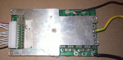

Ради интереса, выкусил БМСку из батареи от Жени.
Батарея была куплена на свои кровные и используется для дальняков.
Как по проводам, так и по обозначениям (под радиатором напечатан честный Р-), видно, [b-b]что все соотв. общепринятому стандарту, [/b-b]никаких танце с бубном и поисков схем подключения, делать не надо, все просто и понятно.
Все-таки, продолжу утверждать, что лифорс продает БМСки не каким-то высоколобым сборщикам батарей, имеющих эксклюзивный контракт, а широкому кругу покупателей, имеющих разную квалификацию.
Кроме того, в отличии от Панасоника, никаких ограничений на неавторизованный ремонт не накладывает.
Поэтому сравнение с Панасоником некорректно, повторюсь это продукция DIY.
Почему-то мне кажется, что Геканз сделает из этого холивара правильные выводы. И проявит инициативу в пользу корректных обозначений на ВСЕХ продаваемых им БМСках.  :exactly:

Цитата: илс от 19 Сен. 2015 в 10:59
Интересно, производитель для кого делает БМСки? Для себя или для клиентов?
Для батарей, а вот батареи для клиентов. И если косяк с надписями на батарее, то тут уже надо бить тревогу.
Ps: Я знаю что куда подключать потому что держал подобную бмс, кстати от лифорс, в руках. И именно асимметричную. Если допаять транзисторов, то надпись будет соответствовать, а из P- нужно будет выводить 2 провода - заряд и разряд.
