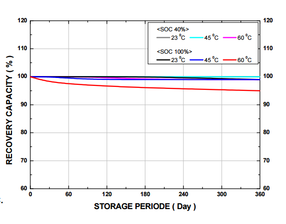

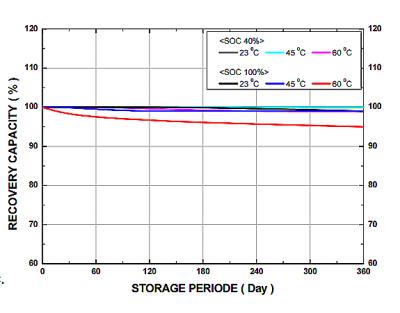

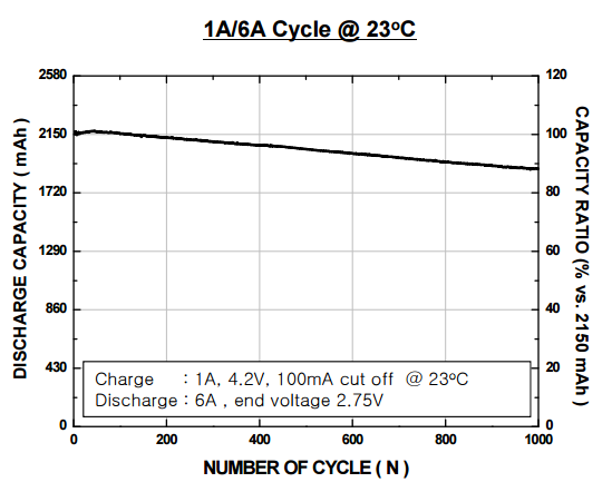

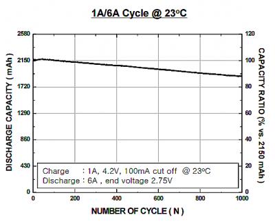

Nickman78
Кто нибудь имел дело с  LG ICR18650MF1 ? По даташиту 1000 циклов с остаточной емкостью 88%, срок хранения приличный, график разряда похож на li-pol, документ прилагаю
