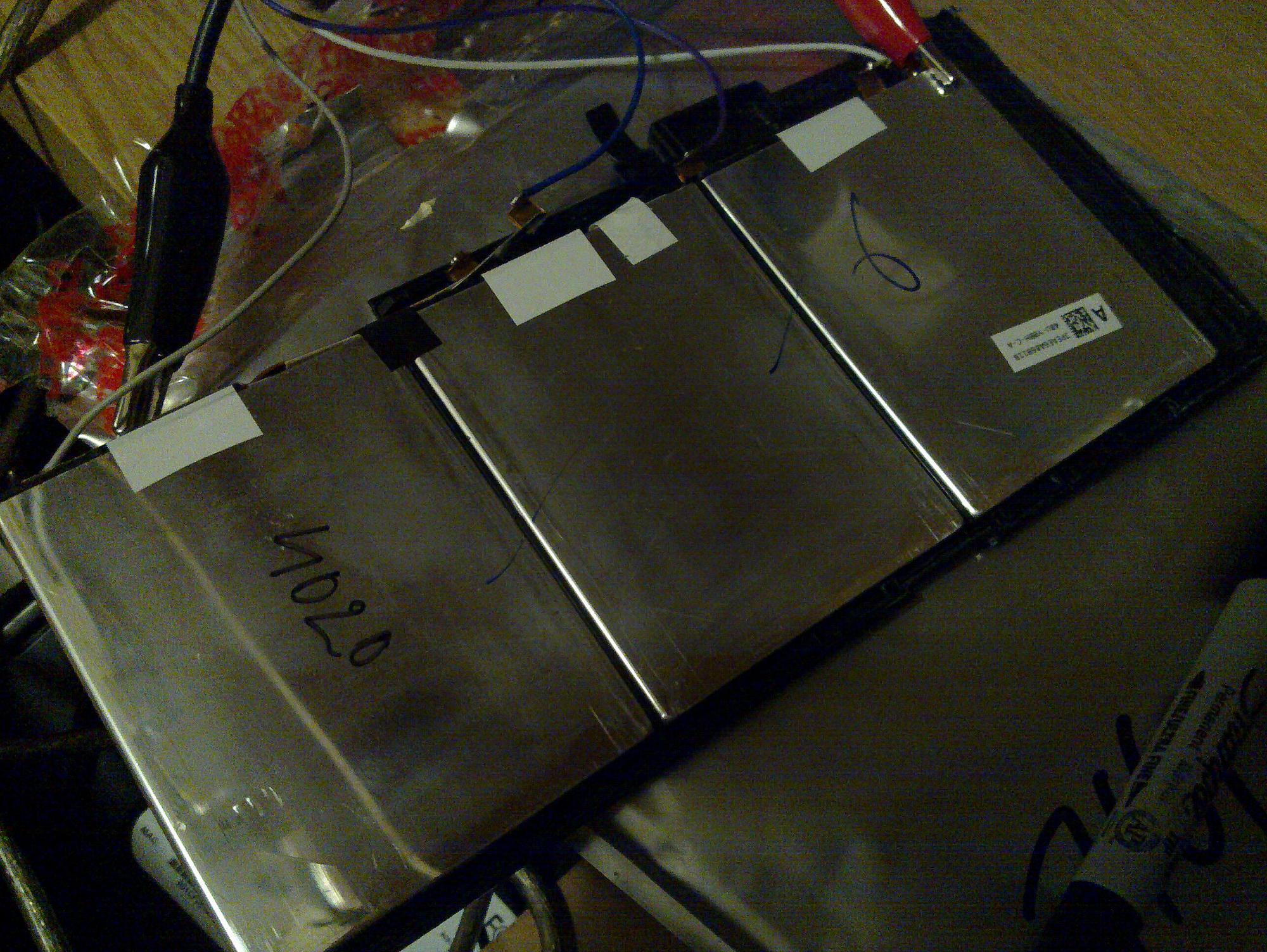

По моему нашел любопытные аккумуляторы. Стоят в HP батареях CM03XL. Ячейки называются samsung ICP666480, имеют емкость 4.45ач, максимальное напряжение 4.35в (3.85) твердый и удобный корпус для спайки в батарею. Минус такой- даже от тока 1С греются прилично. DC внутреннее сопротивление 40 мОм (гипереон), АС -70 mOm (айчарджер). Есть почти такие же LG LGBH61A6661 но чуть меньшей емкости. Инфы в инете мало по ячейкам. На фото результат замера 4.3-3в. Для 4.2-3в будет примерно 3.5-3.6ач
Upd: Не знаю на сколько правда, но HP на аккумулятор дает гарнтию 3 года и 1000 циклов заряд\разряд.
