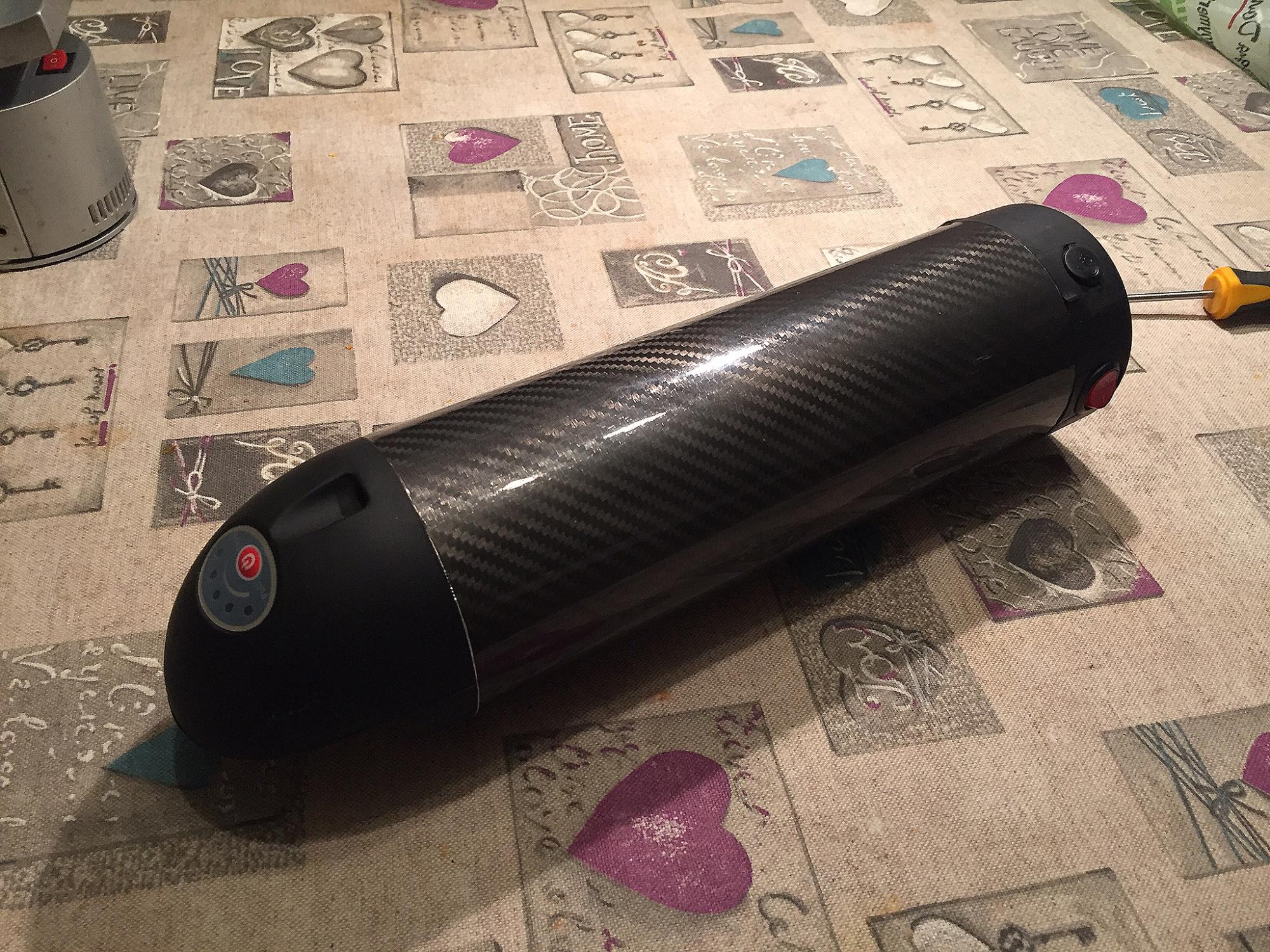

 :kidding:Скорее всего   2000 :kidding:
Скорее всего 3000.
Бутылка , из которой эти элементы, сохранилась? Или неизвестно вообще откуда эти элементы? Возможно, это было 48V*9Ah.

Бутылка сохранилась и вполне работоспособна. Только этикеток на ней никаких нет. Спайка 15 года.
Фото бмс если нужно

[user]FatBike[/user], Ремонтировал подобную бутылку, но на 36в.Емкость банок на разряд была 2.3-2.4АЧ,новые видимо-2.5АЧ были.
В ней было 40 банок,здесь 39. Наверно у вас 48в 7.5АЧ
FatBike
Спасибо. Вобщем, можно только предполагать. Нужно вынимать элемент и смотреть.
Василий22
Банки очень похожи на те что были в бутылке 36в, как помню другая сторона которую не видно никакой инфы не дала и мне пришлось дербанить ее и тестить каждый элемент
FatBike
С банки слилось 1600, залилось 2100. Наверно новые были 2200.

FatBike а какая разница какой они емкости? Ведь все равно накрылись все, литий-ион теряет емкость всеми элементами равномерно это уже проверено мной давно и поэтому если собрались менять то менять все. А выбирать элементы лучше с большей емкостью 2800-3000мач, меньше для бутылки нет смысла ставить

Ага, только вот элементы с ёмкостью 2.8-3Ач не отличаются высокими токами и в конфигурации 13S3P с ними случится то же, что и с оригинальными. Нужно брать высокотоковые банки на 2.5Ач. А лучше вообще поменять аккумулятор на более жирный.

У меня LG D1 в конфигурации 10s8p 2года отходили скоро буду менять, это нормальный срок службы для ионок, а от восокотоковых и малоемкостных мало толку если батарейный ток не превышает 15а и требуется пробег около 80км в день, так что 3000мач в подобных конфигах рулят. В других случаях действительно лучше заменить батарею на другой форм-фактор чем бутылка
