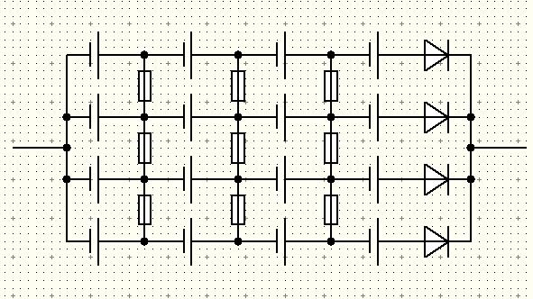

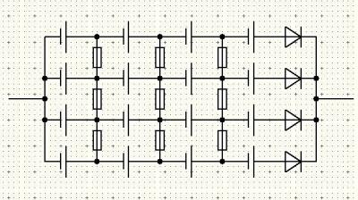

Насмотревшись страшилок о возгорании батарей, хочется обезопаситься от ситуации с КЗ в одном из элементов. Можно ли для этого применить такую схему (на примере батареи 4P4S)?  Здесь параллельное соединение производится плавкими предохранителями минимального номинала. В случае нормальной работы батареи ток через них  должен быть очень малым. Если же в одном из элементов случится КЗ, то цепь разомкнется и пожара не будет.
Диоды по выходу нужны для отключения ветки со сгоревшим элементом от общей цепи.

[user]ingener[/user], из-за чего в вашем случае может появиться КЗ в одном элементе?
из-за диодов вы свою батарею зарядить не сможете, а при разряде на них будет падать несколько десятков ватт и они будут не слабо греться.

[user]ingener[/user], решение интересное, но потерь будет слишком много.
4P4S - это для чего?
Даже для самокатных токов, потери на диодах будут заметными.
Как по мне, так идея Теслы с усиками к каждому цилиндрику 18650 - более удачна.
И потерь меньше, и диоды не нужны.
Ибо, в случае КЗ элемента - усик расплавится и разорвет цепь

Усики в последовательное соединение  толку не дадут же, по ним рабочий ток должен течь, а  если пробъет один элемент, то ток потечет в обратную сторону в эту ветку, не сильно большой, сравнимый с рабочим, но посадит  все здоровые ветки до напряжения поврежденной и перезарядит ее хорошие элементы. Не так?
По диодам - если брать Шоттки на минимальное напряжение - по идее, оно не должно быть выше 4В в случае сгорания одногог элемента - то при токе до 3-4А (а по-хорошему один  18650 не стоит нагружать больше в длительном режиме),  то потери должны быть в районе всего 2-3Вт. Можно запараллелить несколько СМД-шных диодов.
На зарядку - да, нужно будет мудрить с коммутацией. Но если речь о батарее, например, из 40-50 Панасоников, то цена вопроса уже заставляет задуматься о безопасности...

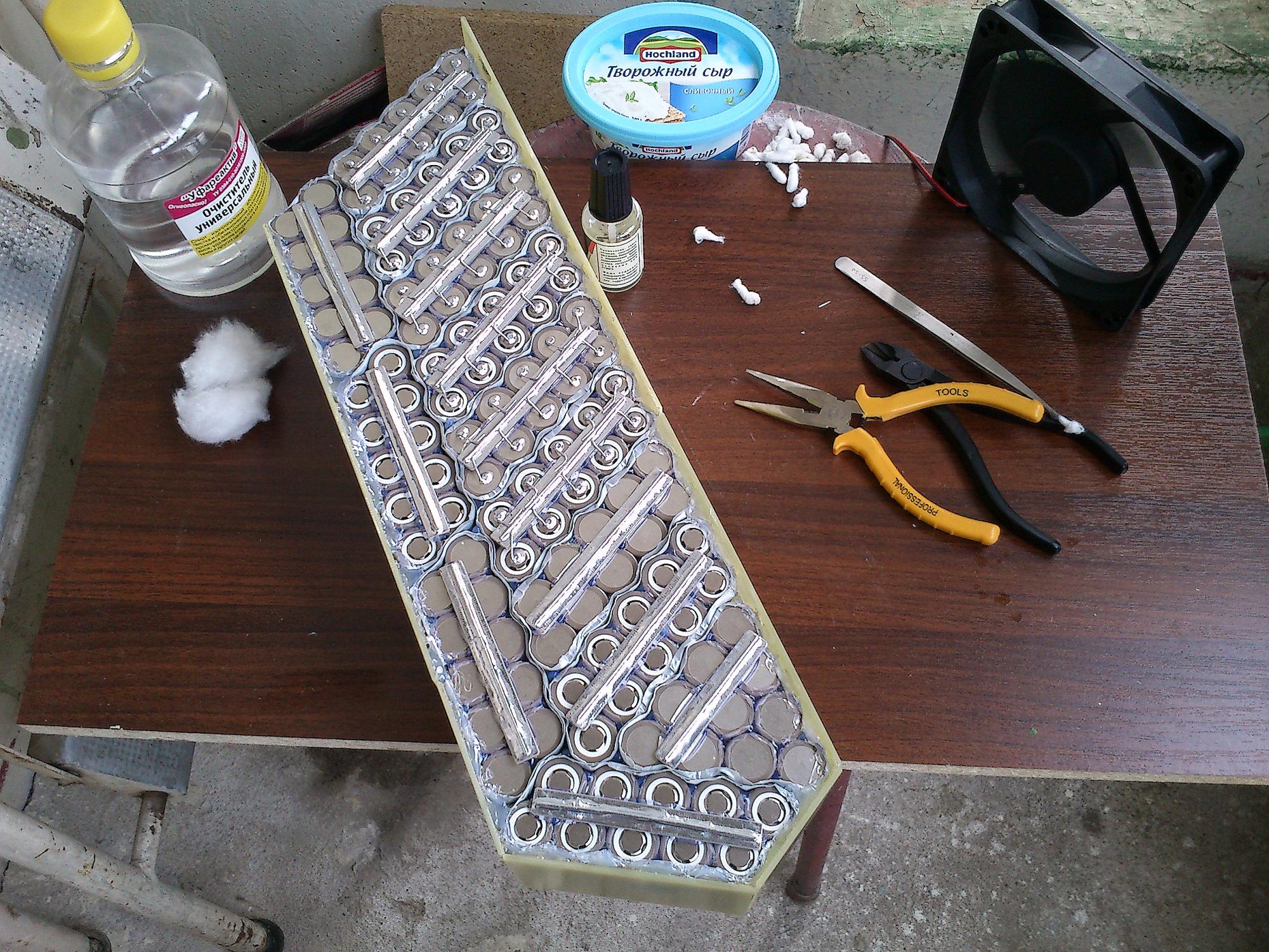

На счет последовательного соединения, есть варианты.
Во первых брендовые 18650 имеют свой внутренний клапан безопасности.
Во вторых, элемент в 97% случаев КЗ проявляет по другому, просто превращается в большую круглую перемычку, которая не греется и емкости - не дает.
Вычисляется по разбалансу емкости, что рекомендуется делать на рег. основе.  :exactly:
Вот так, напр.:

Судя по фото, тонкими перемычками  идет последовательное соединение,  что может спасти от глобального КЗ в нагрузке, но в случае одного элемента ничего не даст.  Ибо в этом случае  вся P-ячейка будет закорочена на поврежденный элемент.  И утолщенные параллельные перемычки (зачем?) как раз этому помогут.

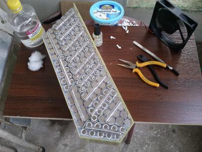

Сам пытался повторить идею теслы, но что-то проволка мне больно толстая попалась под руку, и вот что вышло

Давайте представим ситуацию, что по какой-то причине один жлемент батареи приобрел внутреннее КЗ, если КЗ пришло плавно и долго, то есть сопротивление батареи от бесконечного плавно приближалось к нулю, так чтобы тепло успевало рассеиваться, то все элементы ячейки разрядятся до абсолютного нуля, и ничего не произойдет, а если КЗ появилось достаточно быстро, то все элементы ячейки будут выдавать свои десятки ампер на пострадавшего, ну перегорит предохранитель, дальше что, пострадавший продолжит разряжаться сам на себя выделяя при этом тепло, далее вентиляция с пламенем и горение лития с еще большим выделением тепла, возможен перегрев соседних ячеек из-за чего те в свою очередь тоже могут начать шипеть, и так по цепной реакции. В итоге пожертвовать придется скорее всего всей батареей.
Спасет от этого разве что экстренное извлечение раскаленного элемента из батареи - что невозможно.

кроме того, что полный разряд всех элементов ячейки приведет их  в негодность
одно дело, когда сам на себя горит 1 элемент,  а другое - когда несколько
Насчет предохранителей - да, согласен, это излишне, достаточно будет проволочки минимального сечения.
